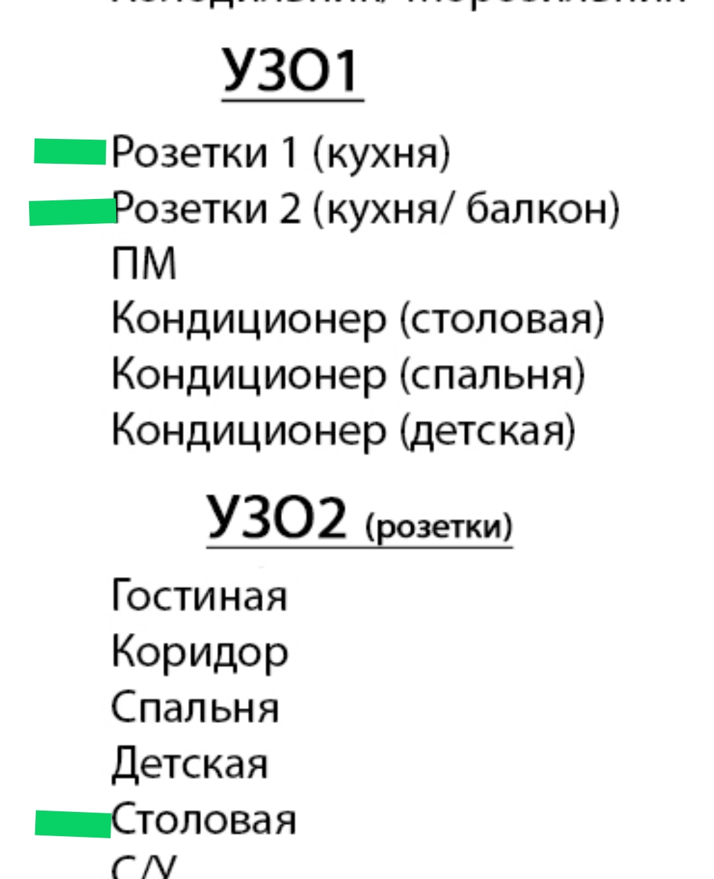

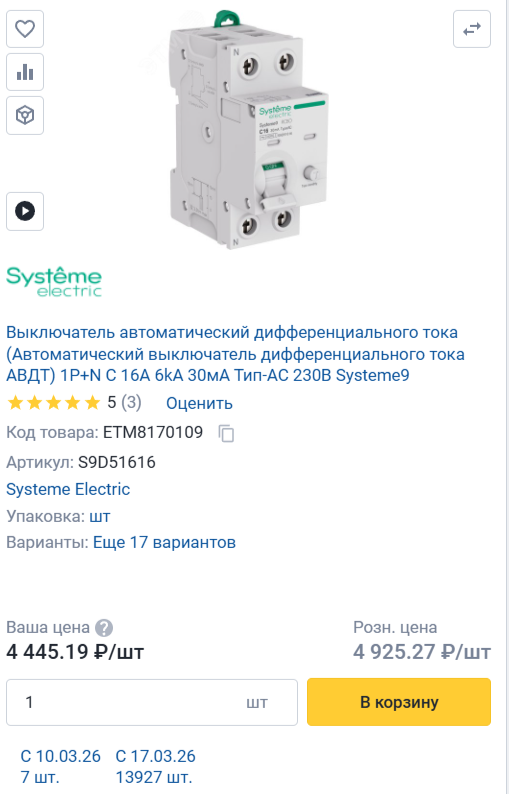

06.03.2026 в 11:19:32
ВТБ! написал 06.03.2026 в 11:10
Дороже, если речь о неэлектронных - сильно дороже.
Что в них дорогого?
Например, чистая электромеханика:2026-03-06_11-15-54
Потратить порядка 65 тыс. на дифы — ничего особо дорогого. Меньше, чем сейчас межкомнатная дверь стоит.
Экономим одну рейку - снижаем надёжность щита.
Каким образом?
Нужен ввод проводников вместе с гребёнкой
Не нужен. У них двойные клеммы. Изучайте актуальный ассортимент.
Обеспечиваем независимость линий - но так ли оно нужно в быту?
Это комфорт, а за него ничего не жалко.

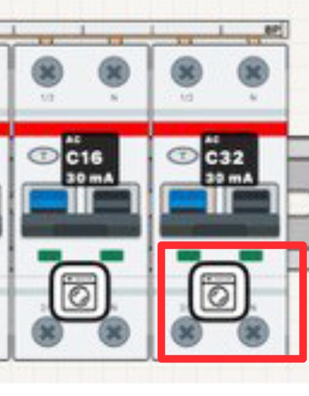

06.03.2026 в 11:25:05
Алекс Кос написал 06.03.2026 в 06:47
Screenshot_20260306-112119 Подозреваю, что кухня и столовая одно помещение. Три группы розеток?
Screenshot_20260306-112224сушилка? Можно на одну группу с СМ если розетки не прятать за эти приборы.

06.03.2026 в 11:27:42
Radio написал 06.03.2026 в 11:19
Это комфорт
А в чем комфорт, если этими клювиками годами никто пользоваться не будет?

06.03.2026 в 11:45:06
BV написал 06.03.2026 в 11:27
Комфорт в независимости потребителей. При срабатывании по дифтоку гаснет только одна группа, а не все 5 или 6. И не нужно заниматься её поисками. Конечно, удовольствие не частое. Ждать его придется годами (хотя это зависит от исполнения остальной части работ))) Но тем не менее.
MaSeVi написал 06.03.2026 в 11:33
Ну, захотелось человеку, что Вы в самом деле...
ВТБ!, автор же вроде просил помощи, и спрашивал как сделать лучше, а не настаивал на желаемом количестве автоматов. Вот уважаемые специалисты и должны ему подсказать оптимальное решение, а не слепо привязываться к начертанному неопытной рукой.
