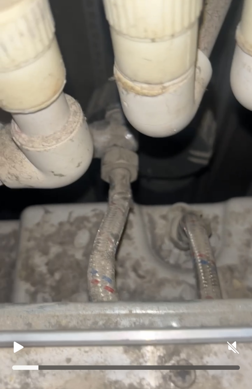

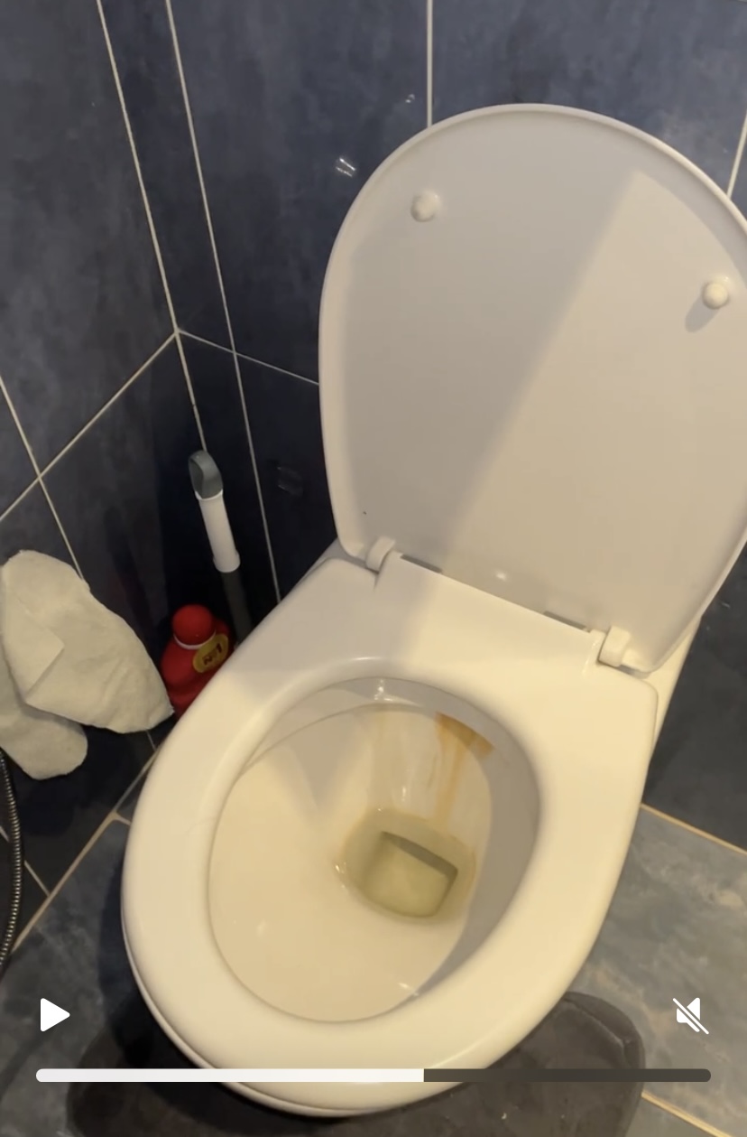

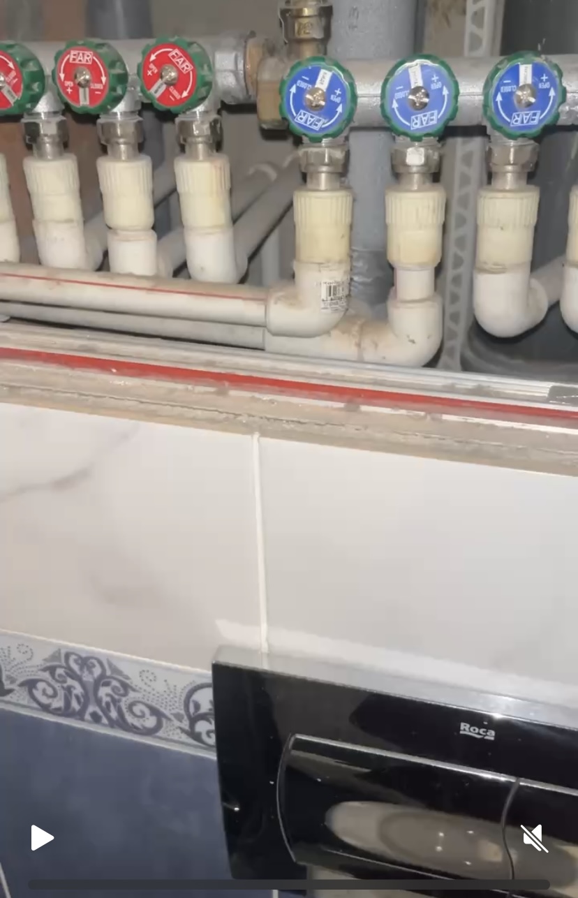

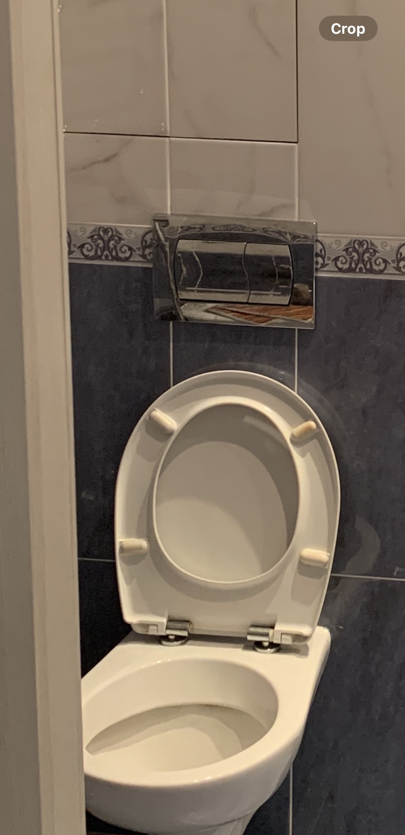

Здравствуйте! Прошу совета профессионалов.Инсталяция Roca, кнопка с логотипом бренда.Проблема: вода постоянно подтекает в чашу унитаза.У меня есть ревизионный люк, обеспечивающий доступ к бачку.Однако пришедший сантехник утверждает, что для ремонта все равно нужно снимать плитку и разбирать короб, так как якобы места в люке недостаточно для замены арматуры.Мне кажется, что это развод на лишние работы.Подскажите пожалуйста: 1) Можно ли на моделях Roca как на фото вынуть сливной и наливной механизмы через люк или отверстие кнопки? 2) Есть ли у Roca специфическиет модели, которые физически невозможно обслужить без разбора стены или мастер лукавит? 3) По картинкам ниже это проблема прокладки слива или впускного клапана? За ранее спасибо за помощь!

Kristina27Shvetc,  Механизмы бачка меняются, регулируются - снимается кнопка и достается механизм
Обычно дубеет манжета перекрывающая слив. Она меняется.
Вторая причина - не отрегулирован уровень набора, или не исправен наливной клапан.
Все делается через "кнопку".
Да. На всех бачках всех инсталляций.
Kristina27Shvetc написал 07.03.2026 в 11:21
Наверное просто не знает))))
Перекройте воду на бачек, после того как наполнится. Проверьте туал бумагой - течёт или нет.

07.03.2026 в 14:47:26
ТС, там "главная" арматура слева, и "дополнительная" справа. Вам нужна первая, внизу манжета. Купить лучше ту же родную, они долго ходят. Вытаскивается она с поворотом. На известном видеохостинге легко ищется сам процесс. Прям от Roca фирменный ролик.
