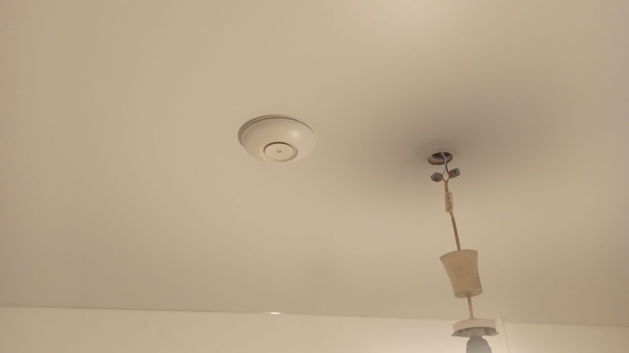

14.03.2026 в 07:11:07
BV написал 12.03.2026 в 12:28
Глупость)
сказал - как отрезал... IMG_20260314_070407_532зы: это не гостиная и не единственный "источник wifi"
Сообщений: 139556
14.03.2026 в 09:10:26
Marozoff написал 14.03.2026 в 07:11
сказал - как отрезал... зы: это не гостиная и не единственный "источник wifi"
Тема "внутри люстры" не раскрыта ;)
