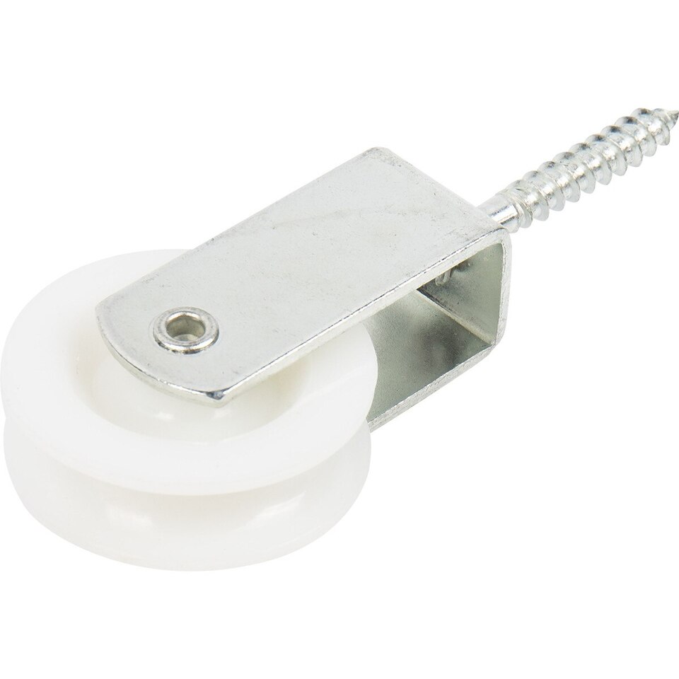

Создаю тему, с картинками из сети, описываю проблему, а разместить не могу, пишет что я отправляю контакты! Картинки размещаю, опять ругается.Что делать то? Ищу ролики для верёвки, ролики с канавкой.А их нет ни в леруе, ни в оби, ни в кастораме.У петровича тоже нет.Может есть места секретные, где цена одного ролика до 120 руб/шт? Москва и область

вот такую б штуку, но и сайты не все открываютсяда как её отправить то?Разумеется на ролике должна быть канавка для шнура

такая тоже подойдёт, но их тоже не находится, или ценник за триста штукана этом изделии плохо закреплёный штырь, но даже такие дешевле 200 руб/шт не находятся чтоб можно приехать и самовывозом купить на месте, осмотрев хорошенько

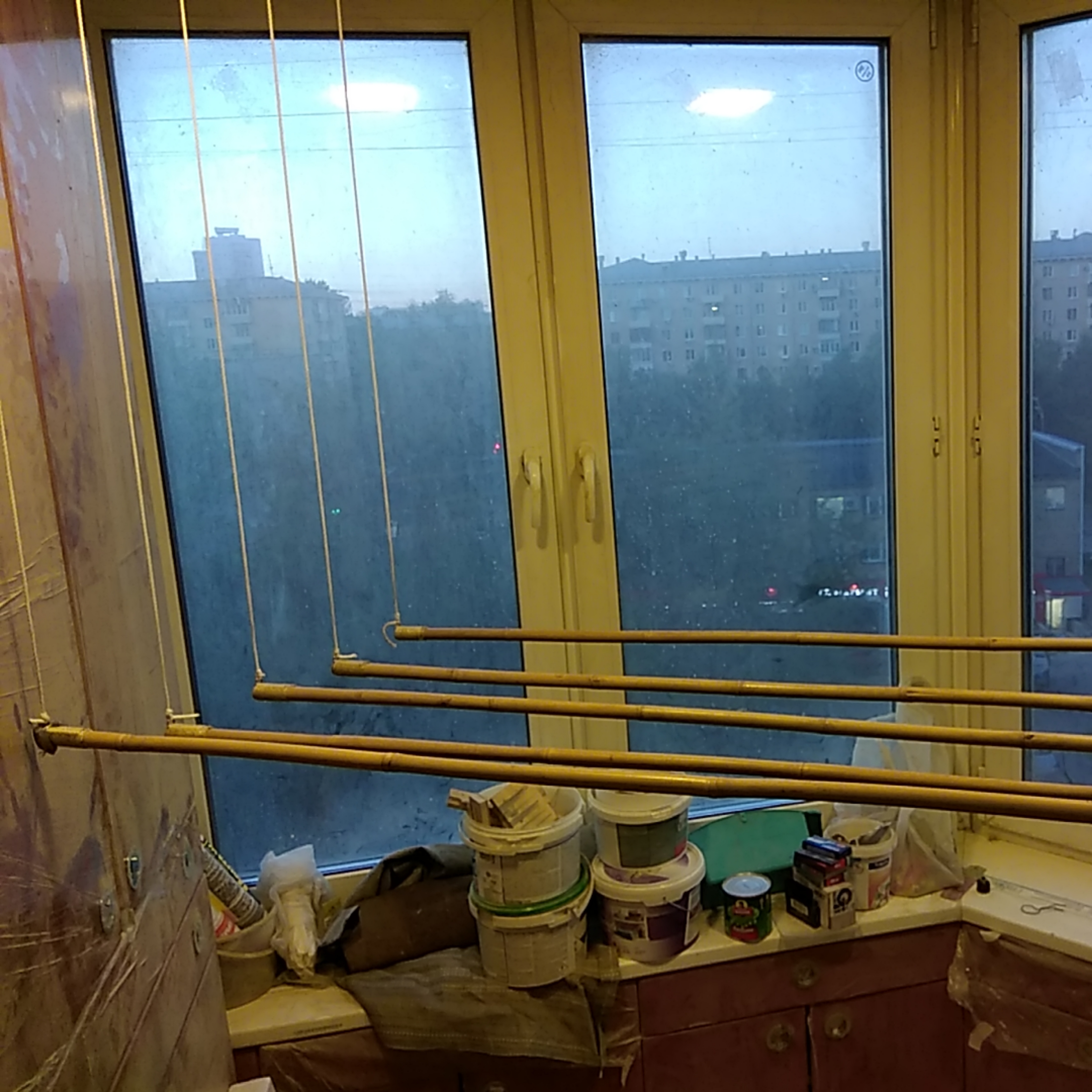

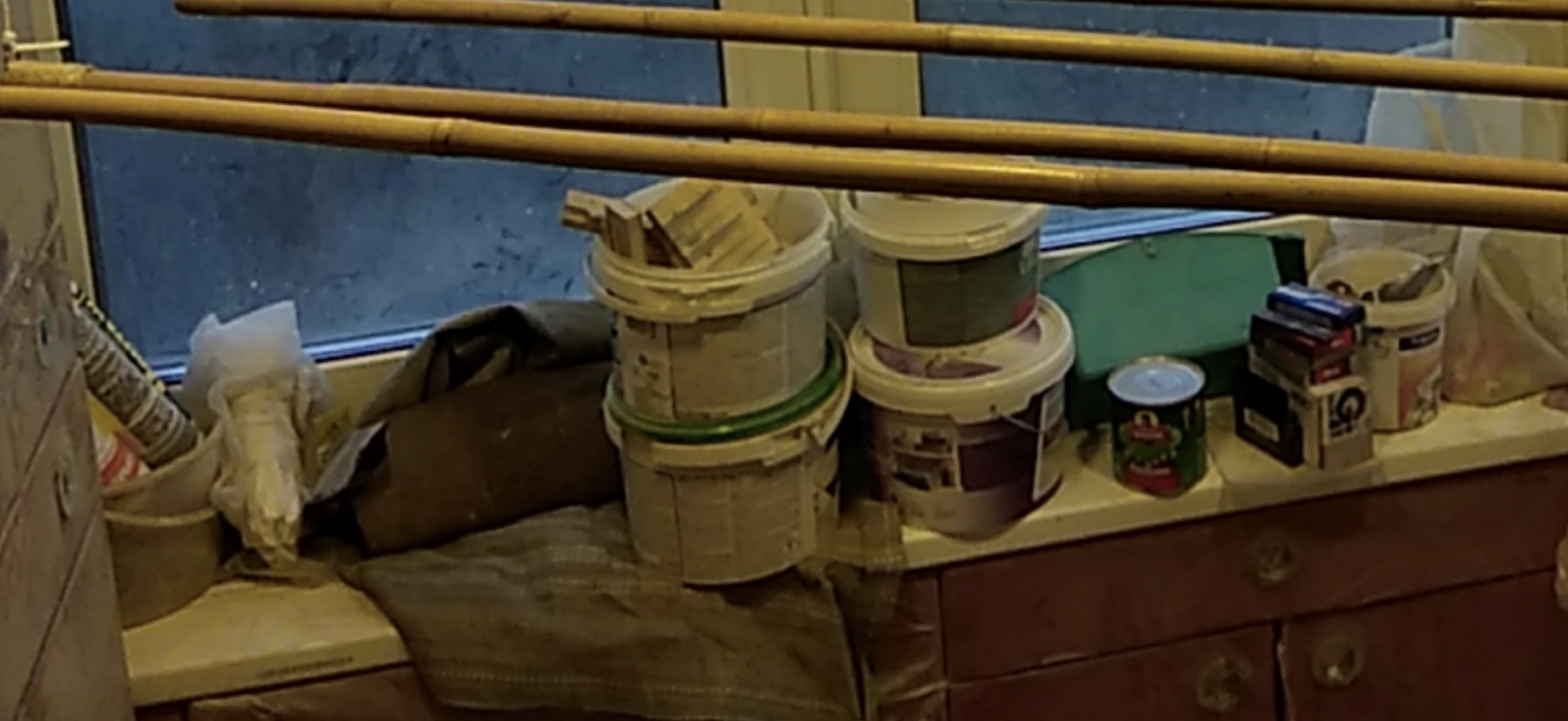

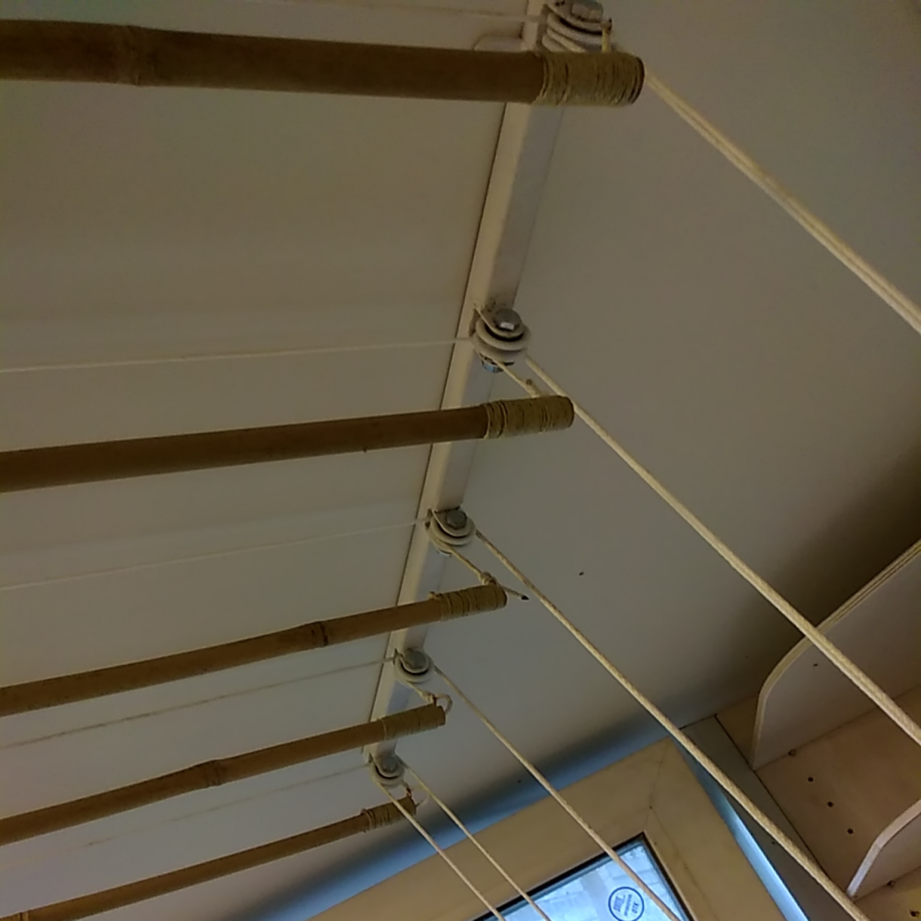

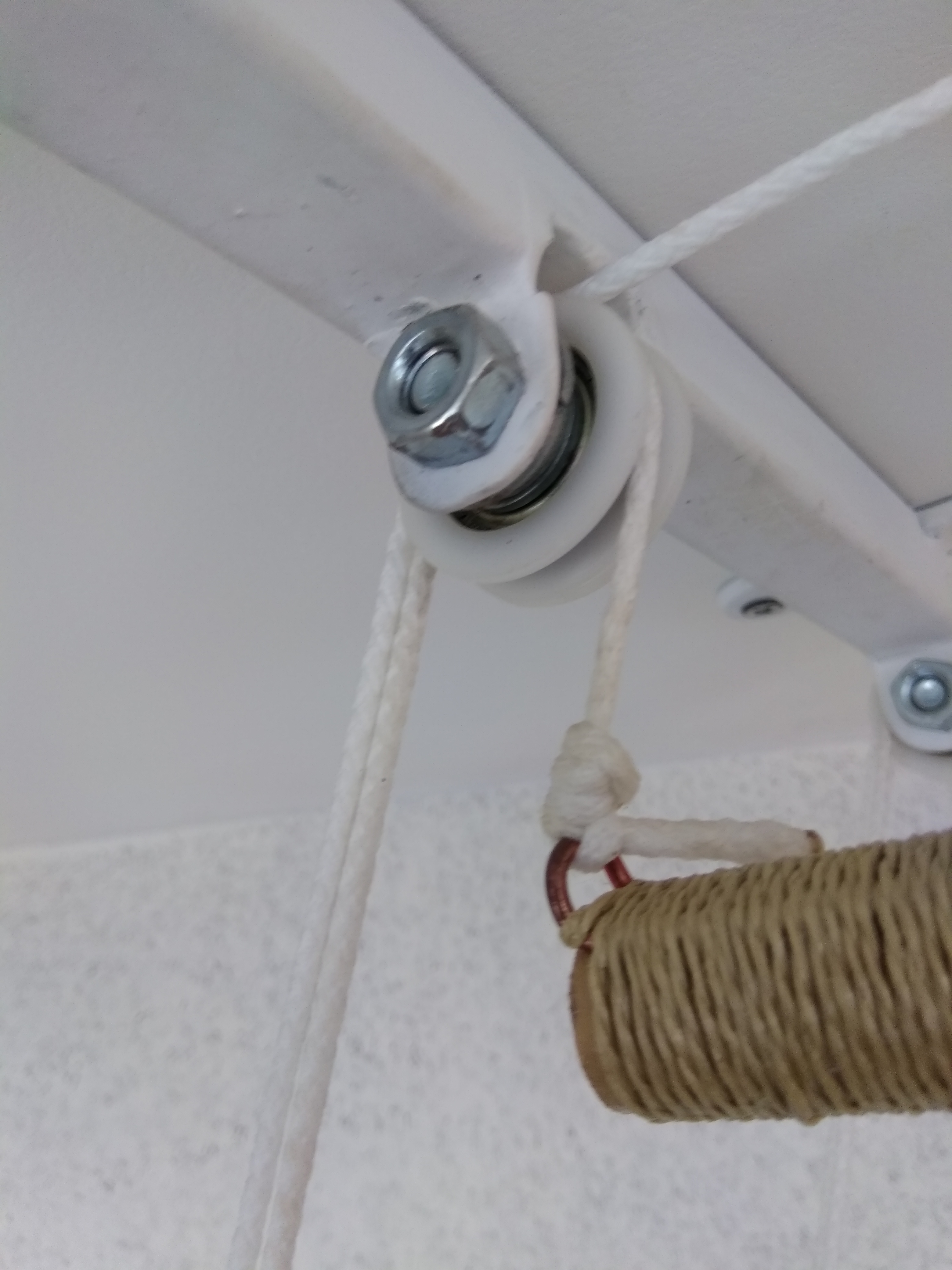

Я делал сушилку сам. Ролики с u-канавкой брал на Алике, там по 10шт продают. Как раз 2шт х5 веревок. Они с подшипниками(!!!). Рамку для них делал из уголков 25х25. Их я прикрутил к профтрубе. Палки делал из бамбука. По 80руб за каждую отвалил. IMG_20240706_205525IMG_20240706_205512IMG_20240706_211011

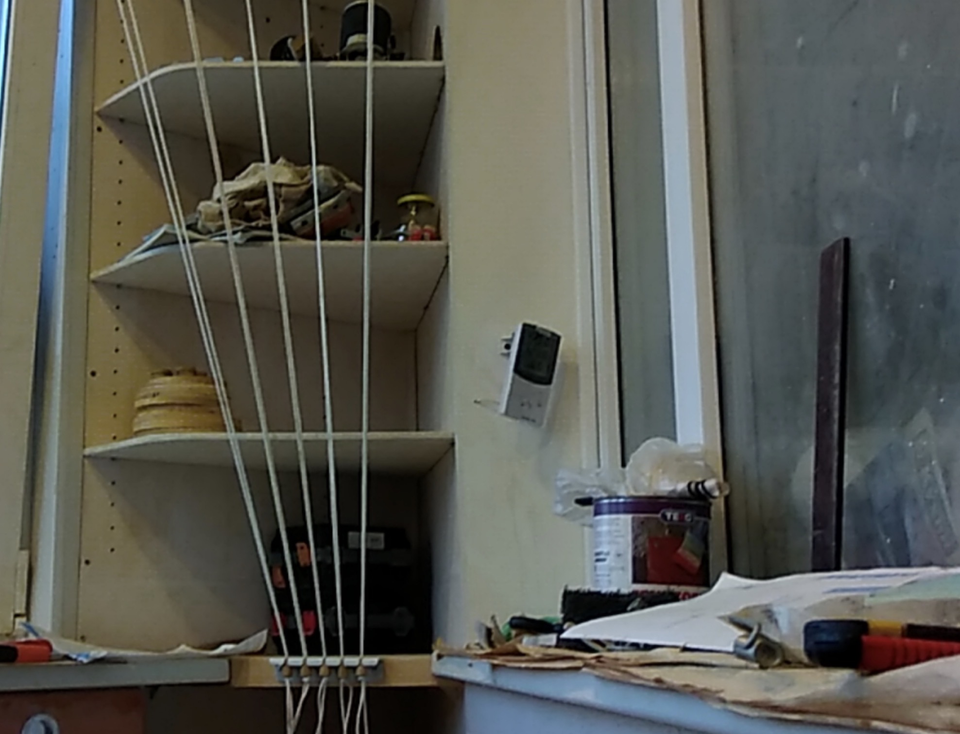

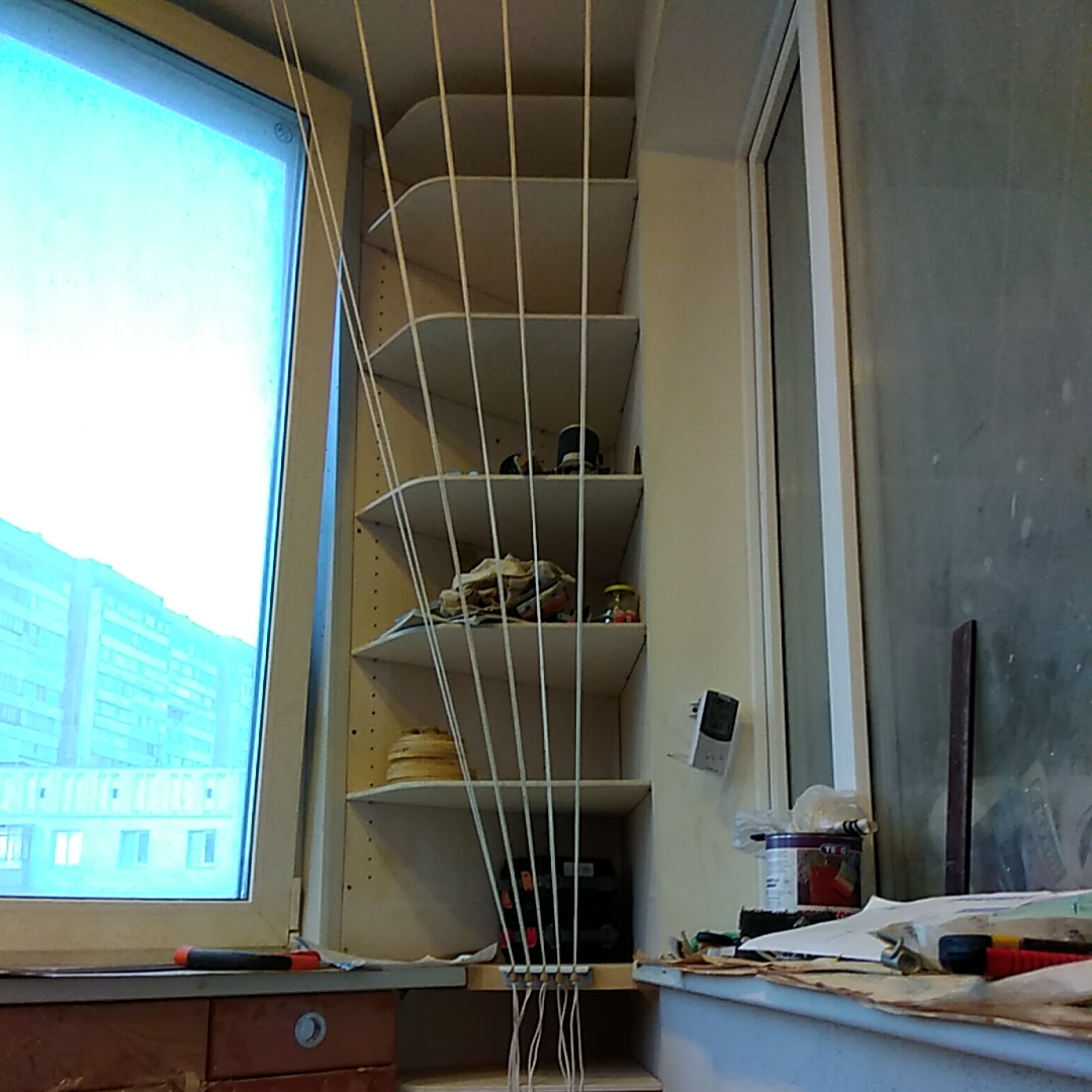

13.03.2026 в 01:03:54
Поближе IMG_20260312_164323

sanya1965, Спасибо за фото. НО у меня нет задачи сделать новую. Хочу старую починить. И палки у старой сохранились прекрасно. Те что на лоджии, частично разрушился пластик оболочка. Разобрала. Прокрасила хаммерайтом в два слоя, чтоб ржавчину скрыть. Ездила ПЕтровсий рынок. Посоветовали типа там чёрта купить можно с рогами. Те же с петлёй ролики были по ценнику выше чем в леруе. И ролики отдельно продавались, но такелажные, и меня осенило. Купить ролики простые и собрать на деревянный брусок с помощью обычных уголков. Ролики заказала на озоне 150 руб. за 10 штук. Вполне себе бюджетно получается. Буду ждать середины апреля. Едут из Китая

Дешевле просто леску старую натянуть без всяких роликов. Я показывал как лучше.

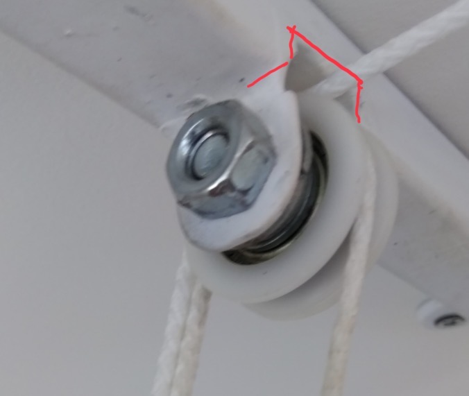

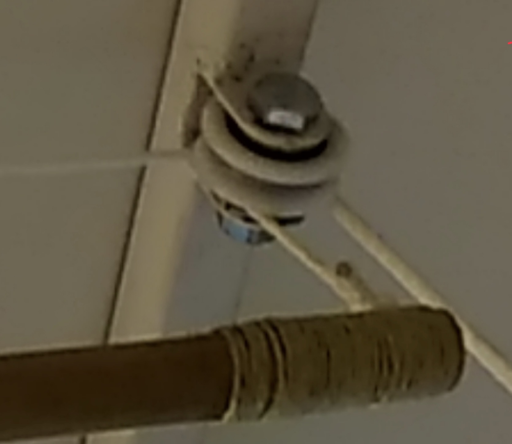

Ох, ты сильно заблуждаешься. Собственно как всегда. IMG_3418Очень сомнительно выглядит такой вырез в плане технологичности. IMG_3419Тут твои веревки и вовсе соскочили с ролика - и это для фото, можно только догадываться как это все работает в обычном режиме Ну и как всегда у тебя бардак и срач - везде. IMG_3420IMG_3421Так что ты показал как жить нельзя. Но это тоже хорошо.
