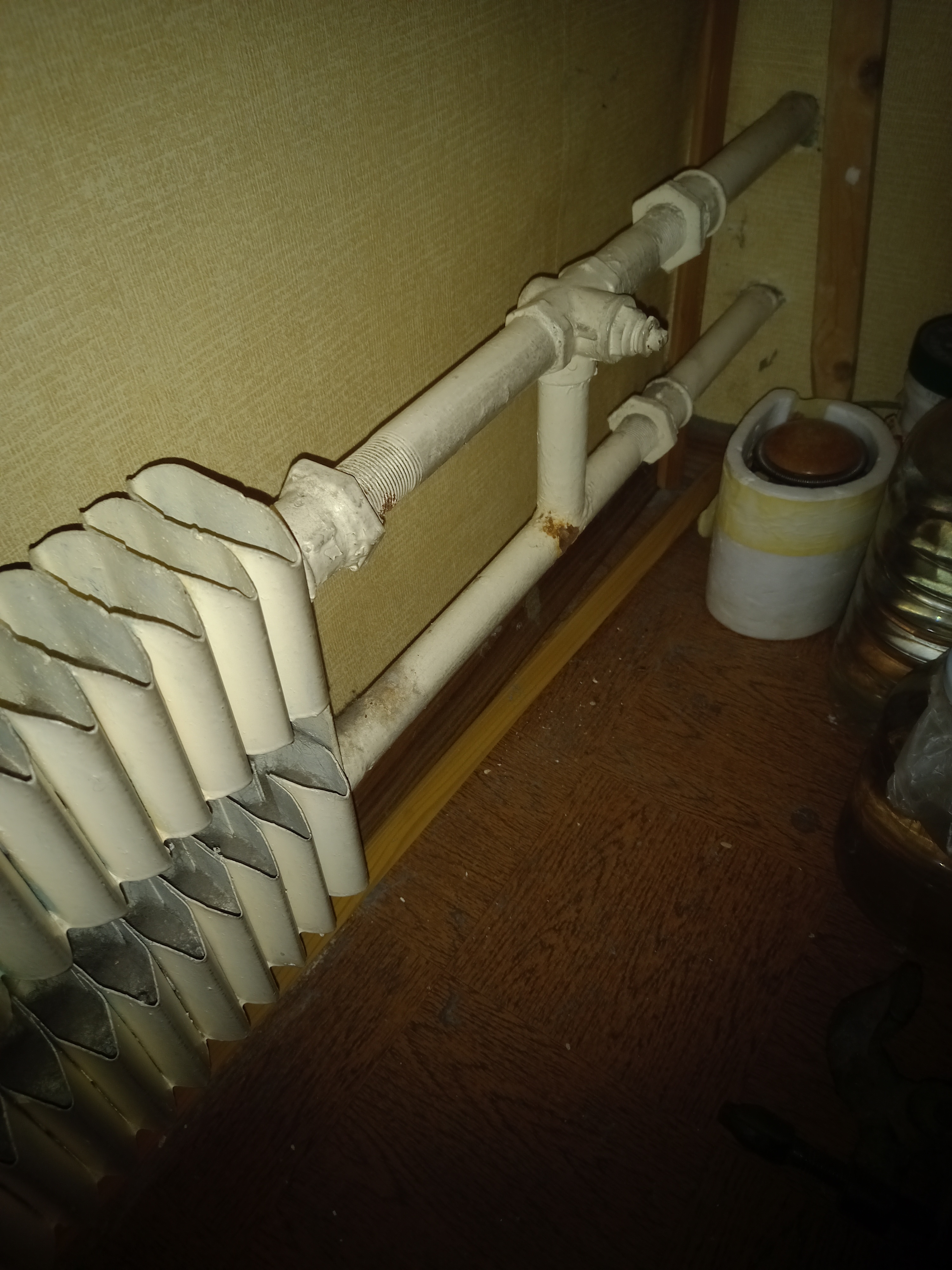

Привет всем! Можете подсказать кто должен обслуживать/чинить и менять радиаторы и проч. системы при таком оборудовании как на фото? Батарея в многоквартирном доме серии II-57-А/12 (панелька, 12-ти этажка). Стоит с самого начала постройки. Это относиться к общему имуществу или нет? Кто ремонтирует и отвечает в случае протечки. Дом под жилищником.Радиатор
Жилищник. Если меняете радиаторы на другие, то их ответственность заканчивается на запирающих устрйствах (вводных кранах), включая сами краны.

Т.е. этот радиатор является общедомовым оборудованием? Как мне представляется если на нем закрутить вентиль, то тепло не будет поступать соседям. Правильно я понимаю?
До тех пор, пока Вы не поменяли его на другой, то да.
Неправильно понимаете. У Вас стоит не вентиль, а трёхходовой кран. При его повороте Вы направляете поток теплоносителя либо через Ваш радиатор, либо в байпас (перемычку). Полностью обесточить радиатор (и соседей) Вы не сможете. По нижней трубе давление будет присутствовать в радиаторе всегда. И соседям всегда.
