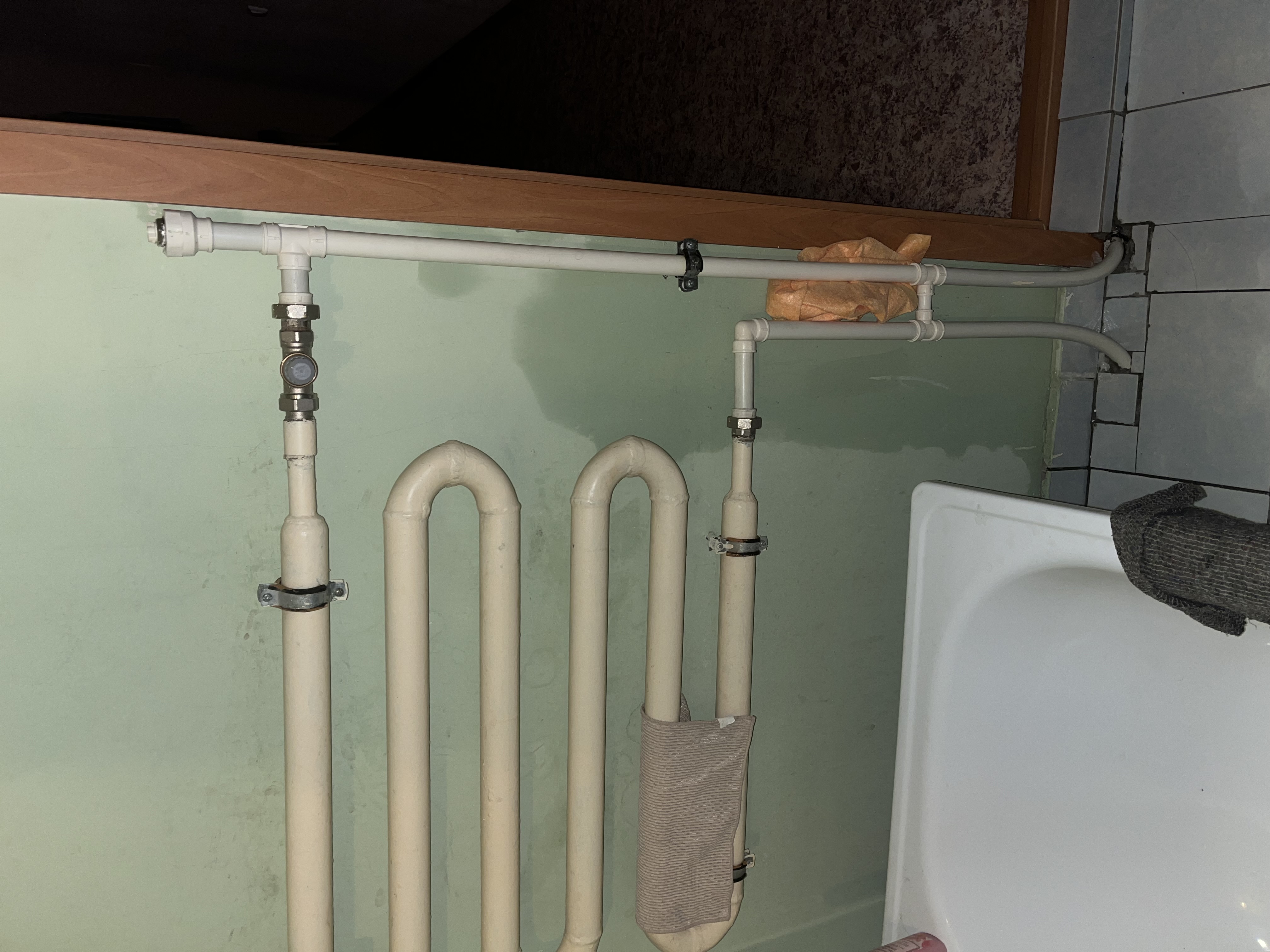

Я скоро сломаю себе голову Отопление я отключил! Во время душа через время у меня начинает течь с трубы отопления по американкам и крана маевского(льет как из ведра). Пытался закрутить сильнее, купил новые прокладки.Что интересно сделали на кухне, и в гостинной, там работает.Ставили прокладки, закручивали.

Baobab_33 написал 22.03.2026 в 09:21
Не поливайте их душем)
Если знать как устроены "американки" - можно и догадаться, что сильнее = хуже чем было.
Надо переделывать нормальными комплектующими, не для сада-огорода.

Baobab_33
Правильная американка
И неправильная
imageВ правильной латунь с латунью через уплотнение, в неправильной латунь с ППР. Расширение разное, ещё и трубы тянет туда-сюда от температуры. Тянуть неправильную нельзя из-за нагрузки на бурт ППР, он просто отломится и будет потоп.
