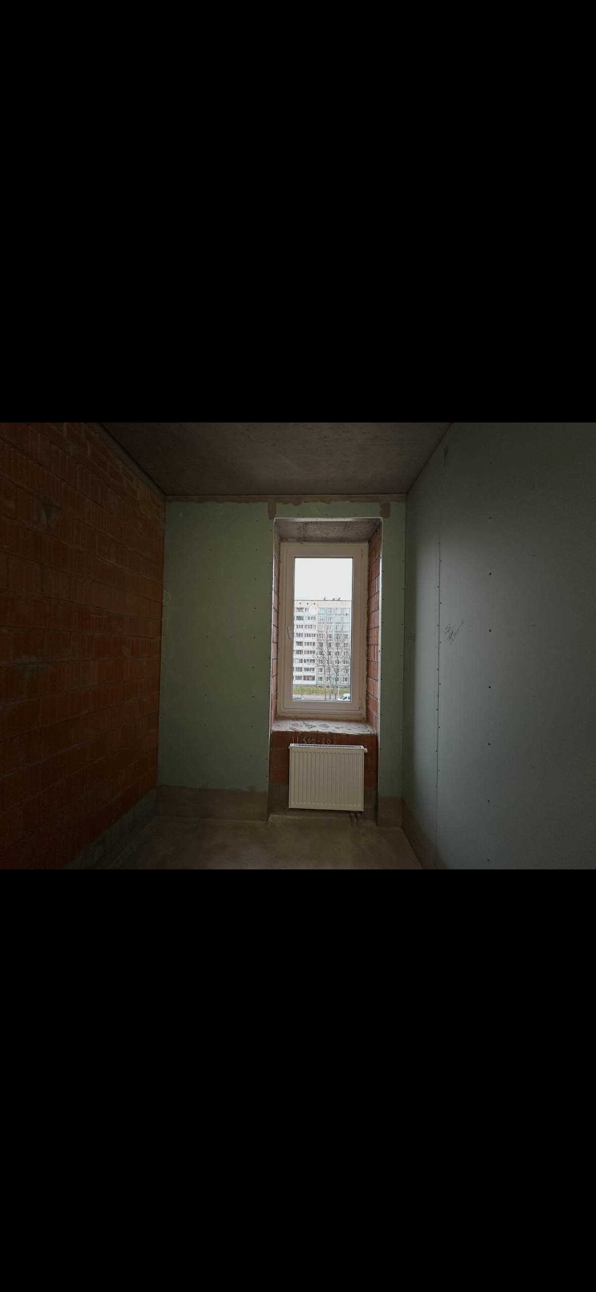

Добрый день.Квартира в новостройке, дом кирпичный, стена кирпичная около 500-600мм, снаружи вент фасад.В ванной комнате есть окно, застройщик у наружней стены с окном возвел стену из Гкл с утеплителем.Подскажите, обязательно ли ее сохранять, делать ли пароизоляцию? Или есть вариант демонтировать перегородку из гкл, нанести на несущую наружнюю стену гидроизоляцию и уложить плитку?
Уж лучше так, чем так, как сейчас.

Hart написал 24.03.2026 в 20:56
Утепляют снаружи. Видимо Вы ошибаетесь с описанием. Эскиз или фото помогут.

sanya1965, Нет, именно с внутренней стороны стенка из гкл с утеплителем. Гкл только со стороны ванной, с обратной стороны утеплитель не зашит и оставлен воздушный зазор. В квартире в которой сейчас живу, мокрая зона тоже отделена от несущей стены по такому же принципу и оставлен вент зазор, только несущая стена монолит, а перегородка пазогребень.

25.03.2026 в 08:39:02
нет, именно внутри помещения стена из гкл с утеплителем, причем зашита только со стороны ванной, с другой стороны утеплитель не зашит гкл. Между утеплителем и стеной воздушный зазор. В квартире, в которой сейчас живу, мокрая зона выделена схожим образом. Несущая стена из монолита (не наружняя) отделена от санузла, оставлен воздушный зазор, только стенка из пазогребня. То есть санузел по периметру определен стенками из пазогребня, хотя с одной стороны могли оставить стенку из монолита
