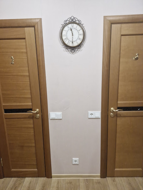

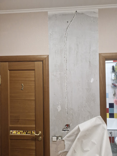

СентИг написал 28.03.2026 в 13:15
Нет, не вариант. Тогда придётся сразу и ремонт делать. Штробы-то - куды?
Как куды? Сбрызнуть водой и замазать любой гипсовой штукатуркой. Если Ваши розовые обои раритетные, и расставаться с ними "не вариант", то перед штроблением аккуратно отклейте часть полотна, потом вернёте на место, заодно подклеив закручивающиеся в трубочки стыки - они Вам глаза не мозолят, только висящие провода?))image Неоднократно так делал, последний раз - на прошлых выходных.imageimage

Вадим М написал 28.03.2026 в 15:01
Грунтовкой.
Вадим М
Вадим М
Регистрация: 09.03.2011
Сообщений: 9935
28.03.2026 в 16:49:39
BV написал 28.03.2026 в 16:15
Грунтовкой.
Я намеренно так написал, дабы не усложнять процесс. По технологии - да, грунтовкой, но если ТС замажет свои полметровые канальцы без неё, ничего плохого не случится. Покупать целую канистру для этого я бы не стал. Но если очень хочется - могу отлить 100 грамм грунтовки - пусть приезжает.

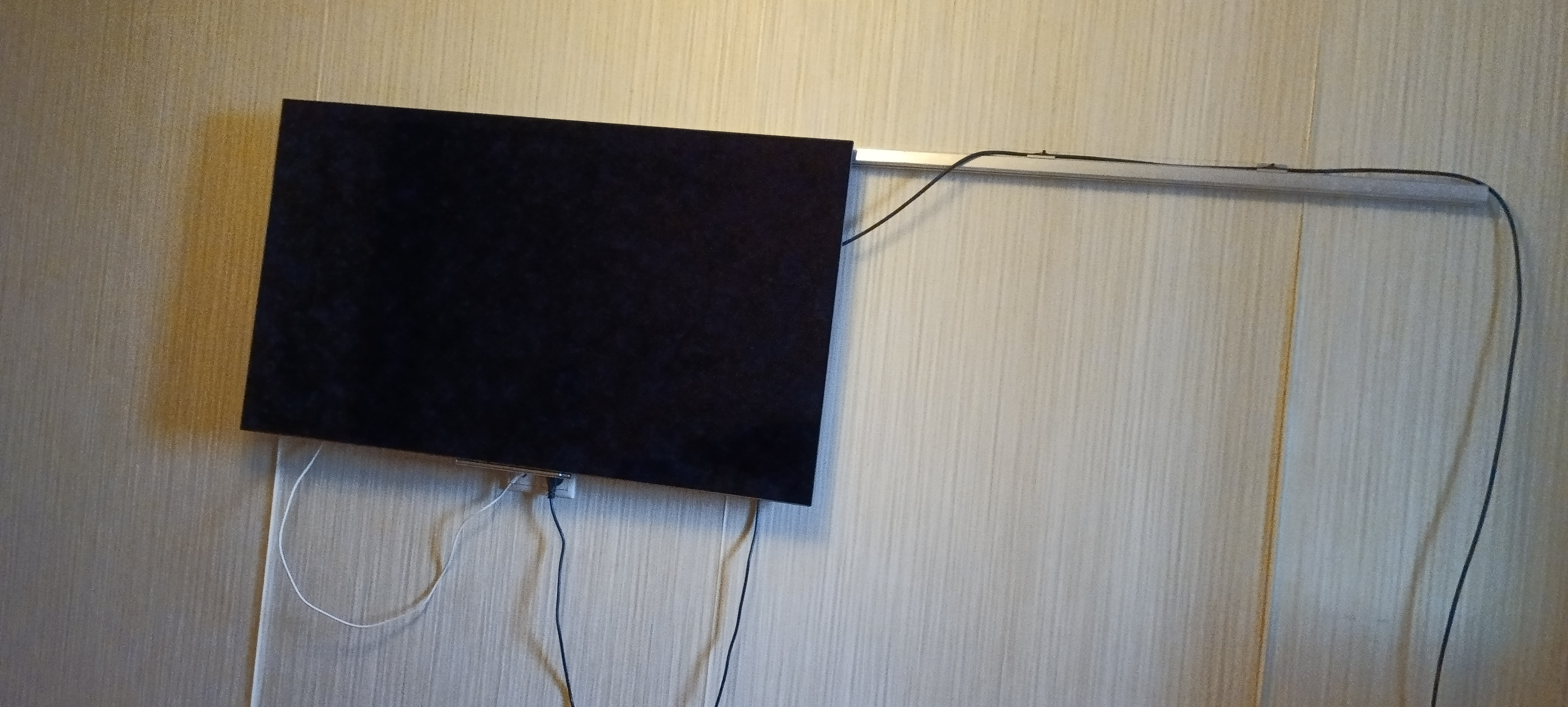

По поводу шины - можно было бы использовать что-то похожее, что делали для принтера, но прицепить на ТВ.
А провода если будут даже немного торчать слева, когда ТВ сдвинут со стандартного места вправо - да бог с ними, розетки же торчат и ничего)
Но эта шина, причем не симметрично центру кровати как больной зуб)
