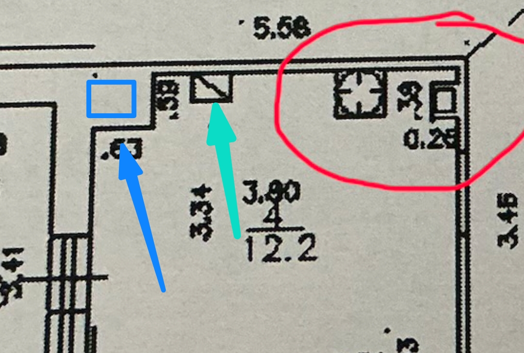

Точно нет: газовый счетчик виден на фото, он под котлом. Этот круглый значек хорошо читается на общем .....
Не круглый....

Anna5555,  Screenshot_20260330-154137судя по фото... Синий дымоход. Зеленое газ колонка.
А газ плита (круг в квадрате) могла быть до перепланировки, а сейчас исчезла.

BV, значит все-таки газовая плита ( круг с черточками в квадрате).
То есть убрали газовую трубу, получается??? Раз там дыра/ проход ? Интересно, где ее конец искать?

Anna5555 написал 30.03.2026 в 16:04
Вестимо где - на основной трубе). От которой идет к колонке. Ну и сейчас по газу ужесточения.... Вам надо бы узнать - есть в газ службе инфо о этой квартире, или нет.... Если нет - то как то согласовать и утвердить, что плиты нет.
https://ozon.ru/t/EATgS6b
А проще сходить к соседям выше и/или ниже.
Кухни с газ плитами (наверное и с колонками) должны быть отделены от других помещений дверью, или сдвижными перегородками. Не знаю проходят сейчас последний вариант.

30.03.2026 в 16:37:16
BV, Это не я такое навертела, если что.
Мне это в таком виде уже досталось: сейчас думаю, как все восстановить ( вернее, как найти мастеров, чтобы восстановили). Ну для этого нужно и самой понять, что есть где: чтобы еще больше не навертели ;-)

Anna5555, трубу.... ваш Горгаз переварит за ваши деньги.
Или частные сварщики.
Первые могут отключить стояк на время работ. Вторые и без этого прекрасно справятся. Дел часа на два.
Позвоните первым не называя адреса или зайдите. Придумайте что знакомая хочет квартиру покупать....
И вторым - узнайте ценник. Обычно раза в два отличается.

Anna5555 написал 30.03.2026 в 16:37
Там привязок по размерам нет, поэтому и особых проблем нет.
Если эл мощность позволяет - можно вообще от газа отказаться.
И в свете последних фед. постановлений это стало немного более актуально.
Уже хорошо что вас заботят не деньги, а мастера.

BV написал 30.03.2026 в 16:13
Только полноценная межкомнатная дверь. Фото делают после чистового ремонта. Варианты "я гипсом загорожу и уберу потом" не прокатывают.

30.03.2026 в 20:53:44
BV, мастера меня заботят как раз больше всего. Как начнут фиг знает что делать, типа мы всегда так работаем, а ты женщина не лезь :-)
Никакую перегородку или даже дверь я там ставить не буду, а хочу чтобы была стена, как в плане.
Там еще двери в ванную и в комнату заложили, получается так: заходишь в квартиру: коридор. Из коридора только 1 проход на кухню. Из кухни проход в комнату. А уже из комнаты проход в ванную. Вот так вот !
И это все придется как-то возвращать в первозданный вид, всякие вентиляционные каналы отыскивать и все остальное.
Еще боюсь мне газовщики штраф впаяют за то, что плиту убрали ( хотя я и ни причем). Но вызывать их все равно придется: вдруг газ плохо прикрыли: взлетит весь дом. Нужно, чтобы профессионалы все хорошо проверили. Обычными сварщиками тут думаю не обойтись.
