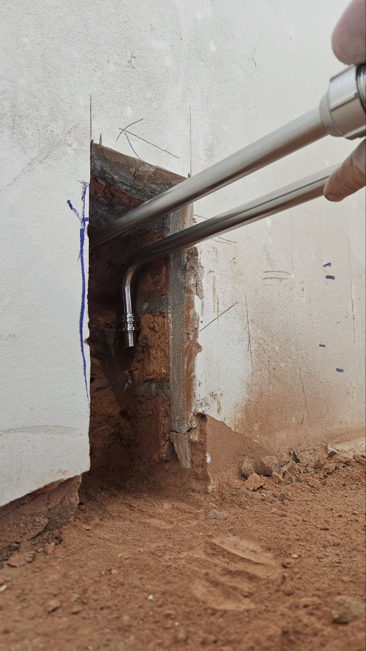

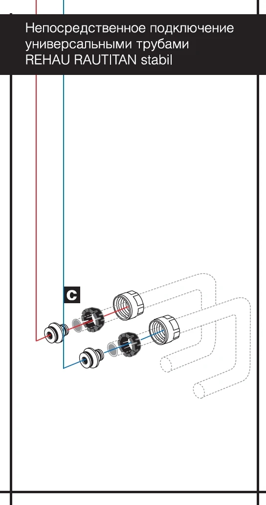

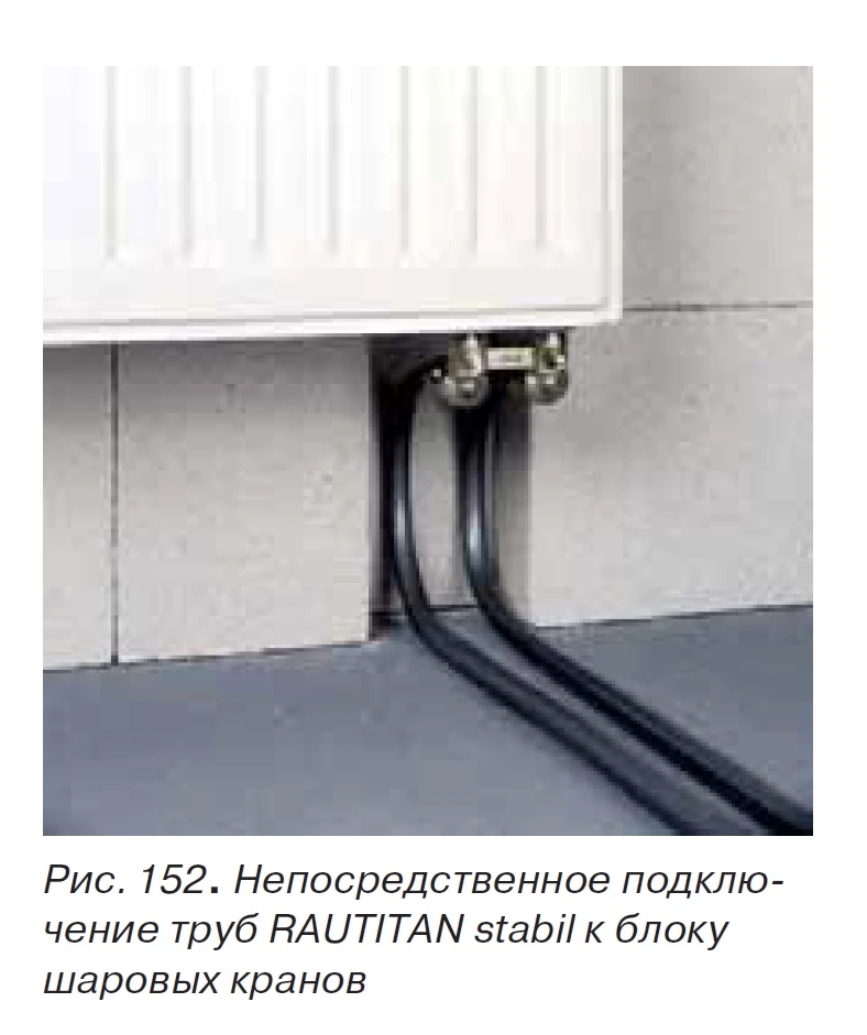

Кстати вопрос. Если оставить в сторону вопрос эстетики, насколько лучше/хуже решение делать подключение трубой с двумя изгибами под 90°?
Там я так понимаю не нужно ничего развальцовывать, просто обжимается гайкой? 4431444315
Из общих соображений.
1) Ниже механическая прочность. Но никто не будет вставать на них ногами. 2) У внешнего слоя нет УФ-стойкости. Но это эстетика. Для нижнего подключения есть какие-то защитные чехлы. Наверное, можно и тут придумать. 3) Сомнительные соединители. Вот, не нравятся они мне и всё. Другое дело, что можно использовать другой вариант подключения с аксиальными фитингами с ЕК.

44317ВТБ!, принято, спасибо. Буду делать трубками с развальцовкой
лучше одним радиусом снизу вверх. То, что окажется на 40-50 мм глубже в стене - не страшно.
