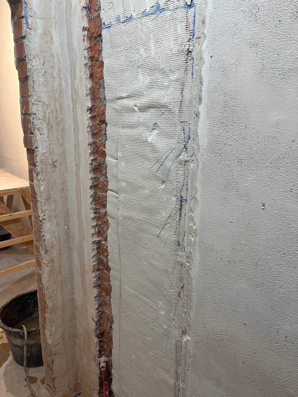

Добрый день.У меня кирпичная стена.Я ее штукатурил гипсовой штукатуркой по технологии:
  1. наношу небольшой слой
  2. Вмазываю сетку (синяя) плотностью 160 г/м2
  3. Накидываю сверху (сразу же без пауз, специально время не выжидал) до необходимого слоя и разравниваю Мешки соответственно разные в слоях получались.Прошло 2-3 месяца, я столкнулся с проблемой: штукатурка в одном месте когда я штробил начала "бухтеть" и практически без использования усилий отслаивалась по границе разных мешков (до сетки и после). Я бы хотел понять:
  4. Где я совершил ошибку, из за которой у меня расслаивается по сетке штукатурка (бухтеть начала только тут, в остальных местах сейчас не бухтит, надеюсь все будет в порядке)
  5. Я (на фото видно) сбил этот внешний слой и хочу исправить. Мне необходим о до основания (кирпича) чистить, или можно на текущий слой наносить? (Сайт упорно не дает прикрепить фотографию, поэтому прикрепляю в сообщении ниже)

Похоже вы не продавили 1й слой сквозь сетку - был слишком густой. И/Или успел подсохнуть.

Первый слой уже схватился, именно поэтому гипсом штук- рят за раз.
С сеткой только создали себе проблем.

Другую сетку.... не фасадную, пореже. Да и толку от этой сетки...

Согласен, это был первый опыт, теперь понимаю. Сетку делал в углах, т.к. так как смежные стены из разных материалов.
А что по переделке? Необходимо снимать до кирпича или можно на текущую поверхность новый слой отштукатурить

Бег по кругу получится. Вы сами все правильно написали, но перемудрили и ошиблись. Бывает.
Сейчас загрунтуйте, высушите и заштукатурьте.

AndyMirror, Я имел в виду развернутое пояснение (если имеет место), почему гипсовой штукатуркой штукатурят 1 раз? С ошибкой согласен.

Прочитайте ВНИМАТЕЛЬНО!!! инструкцию кнауф ротбанд.

Сначала высушить полностью!!!.... потом все остальное...
akcel322 написал 02.04.2026 в 12:42
Потому что не цементная. Гипс на гипс отвалится, если:
  1. нанесен после схватывания 1го слоя
  2. первый слой высох НЕПОЛНОСТЬЮ В ГЛУБИНЕ
  3. полностью сухой первый слой не загрунтован
  4. может отвалиться, если первый слой гладкий - например заглянцован.
В 2 слоя гипсовой можно - как именно написано на мешке, например Ротбанда. Почитайте.

Автор пишет что 2 месяца прошло, уже высохло.
Расслаивается чаще если уже схватилось и влага пошла. Обычно обед приводит к такому.
