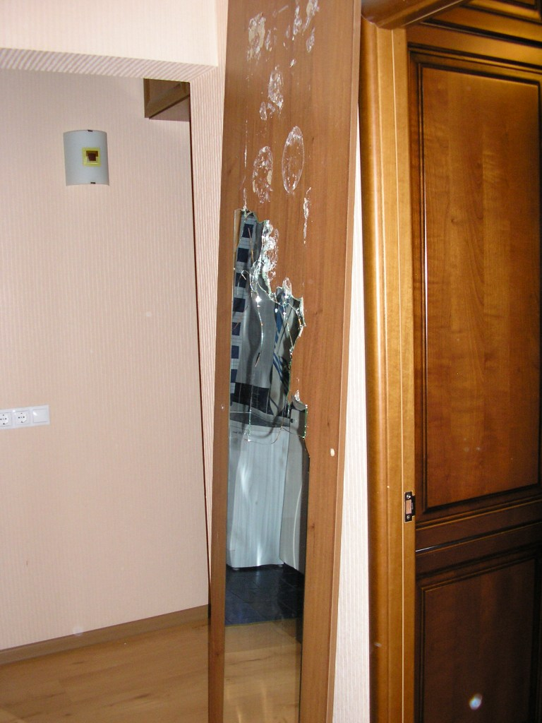

ultra_natali@mail.ru написал 09.04.2026 в 15:40
на ДСП клеить не обязательно?
На ДСП клеить нежелательно. выгнет горбом от температурно-влажностных деформаций. Играть должны полотна.

10.04.2026 в 08:47:48
BV написал 10.04.2026 в 08:22
Вадим М, приклеено. Не выгибает. 2000 х 80.
Вполне возможно. Но у меня 160х45 выгибало сильно. Пришлось разбивать по частям и счищать. Стоит ли рисковать?image
