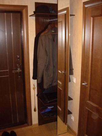

Как умел. 17 лет назад дело было. Точками-лепёшками. Помню, зеркало начало ползти вниз. Взят присоску для сантехнического люка и упёр её в табуретку (теперь знаю, что надо было двусторонним скотчем проклеить). Высохло - всё было хорошо. А к зиме дверь начало гнуть так, что закрываться перестала...

Конечно, надо было двусторонним скотчем проклеить.
Полосы скотча, между ними полосы клея. Скотч - начальная фиксация и формирование зазора для клея.
А как выгибало зеркало, подробнее можно?

в поперечном направлении посередине полотна горб образовывался. ЛДСП зимой высыхала и сжималась. К лету возвращалась в исходное положение. Клеил на жидкие гвозди для зеркал. После брату приклеивал на нейтральный силикон - такой проблемы не было.image

Вадим М, наверное ДСП было не очень...

Из "Леруа Мерлена". Не думаю, что нынче опилки стали качественнее. Поэтому и говорю:
Вадим М написал 10.04.2026 в 08:47
Стоит ли рисковать?
P.S. Кстати, на последнем фото - венгерская ШДСП толщиной 12 мм https://mastergrad.com/forums/t179201-mebel-iz-ldsp-12-mm/
А первое зеркало было не 160х45, а 200х40х3.
