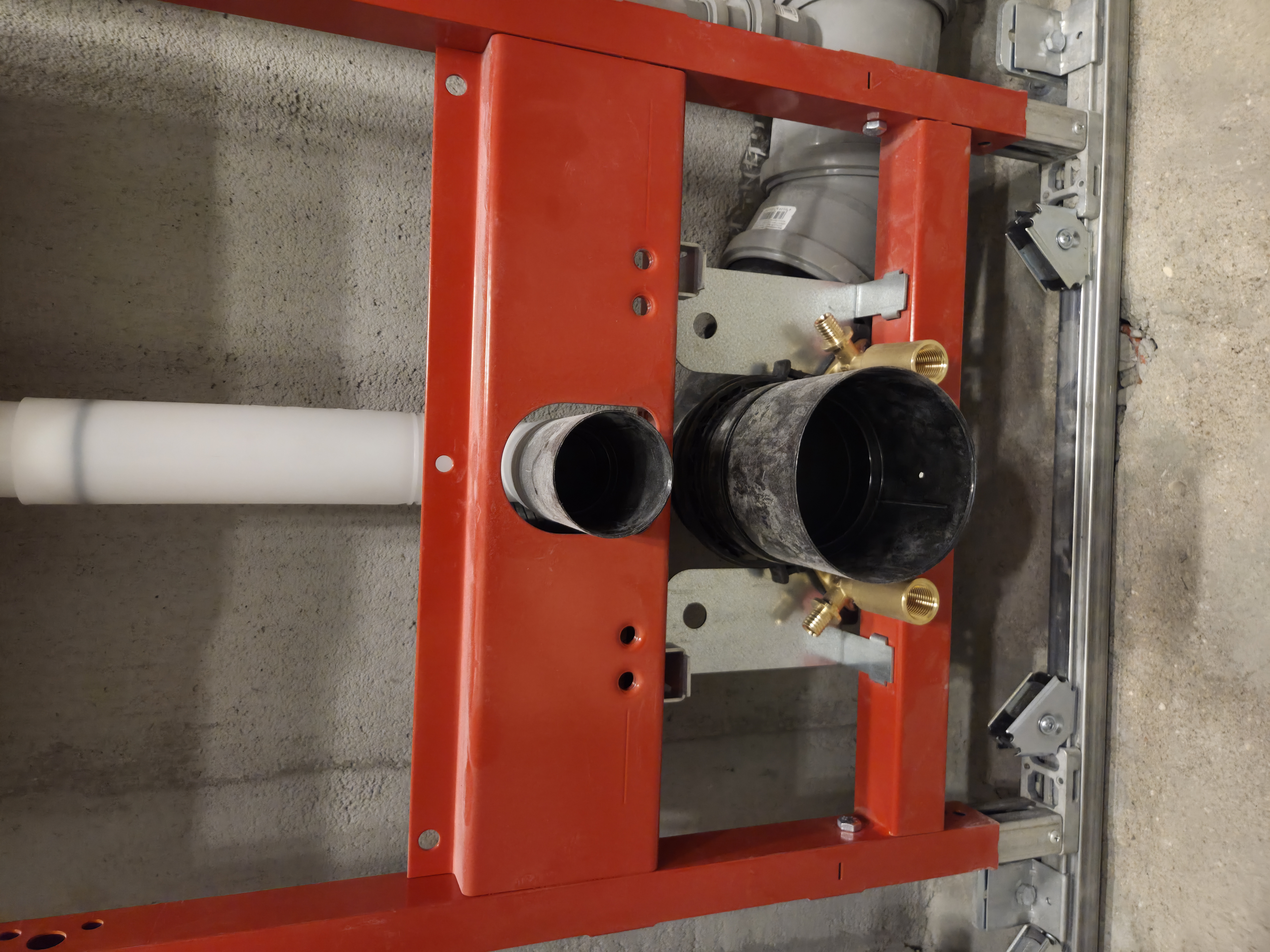

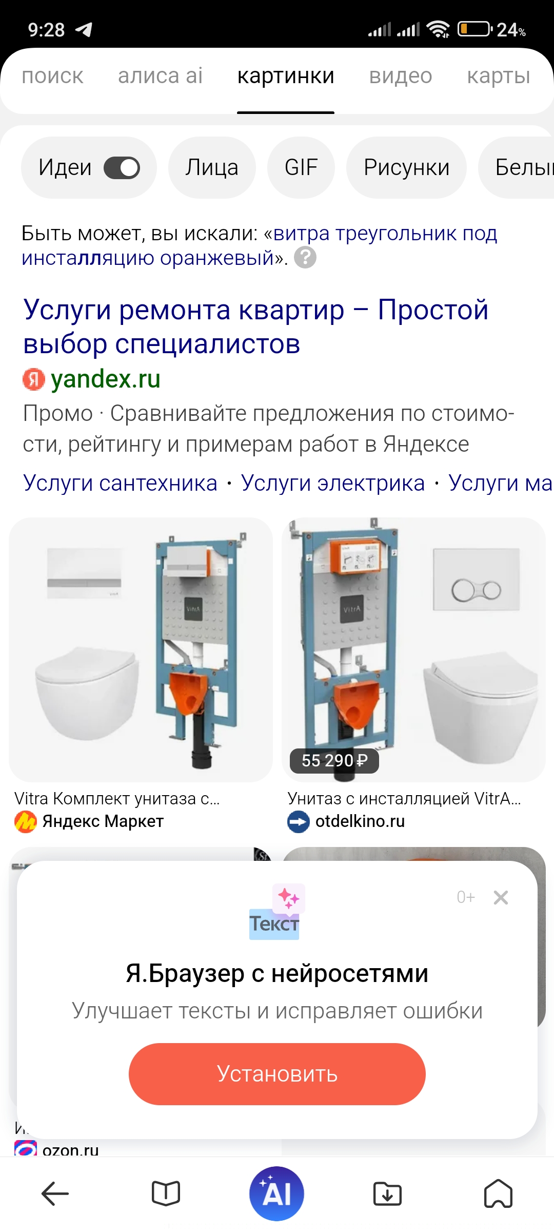

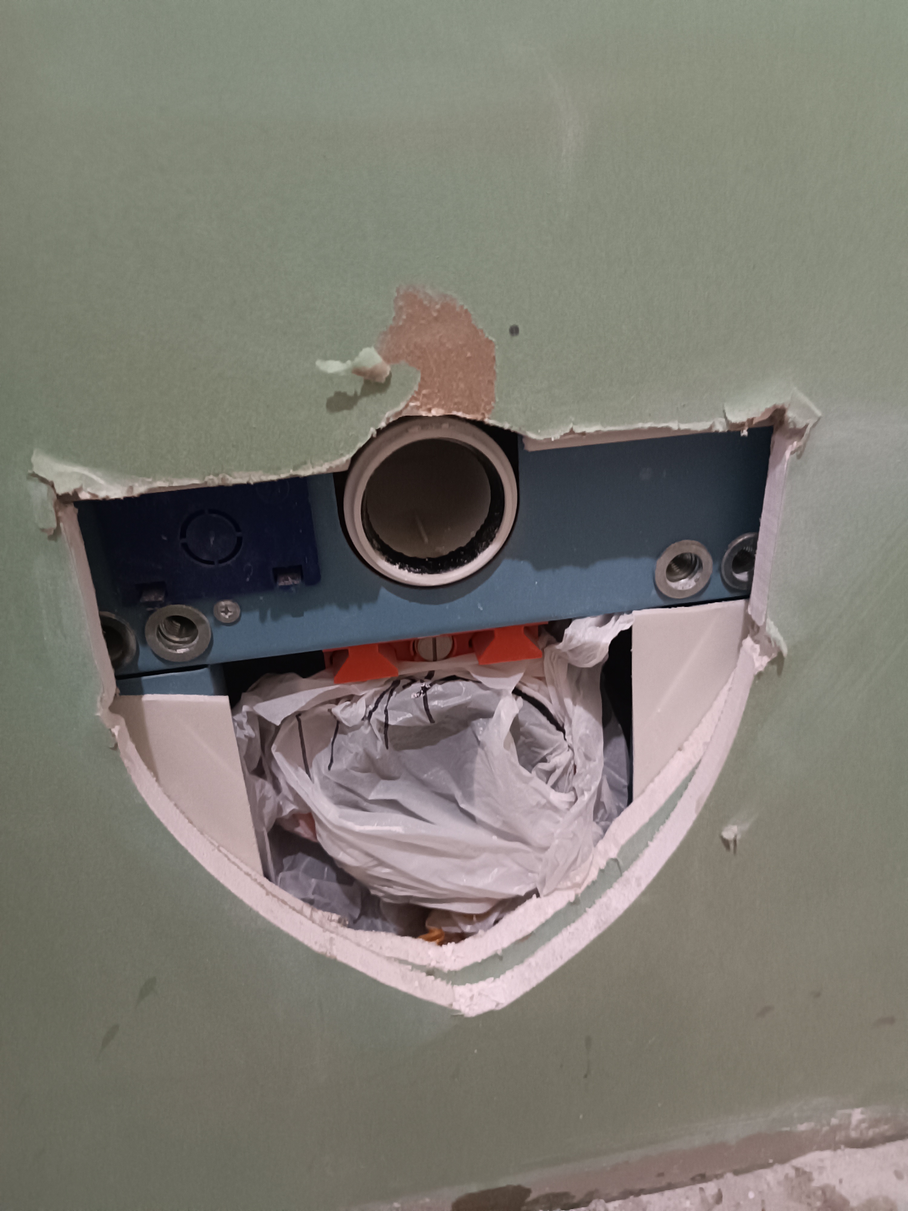

уже наклеил плитку что делать с таким вырезом? можно ли исправить не снимая плитку?![ссылка удалена] не подгружается фото.там просто треугольный вырез под оранжевую vitra то есть пустота около шпилек и труб![ссылка удалена]

Может и не треснет, если вокруг шпилек есть зазор.
Что это и зачем под нее такой вырез?

1000027106под такой треугольник вырезали.

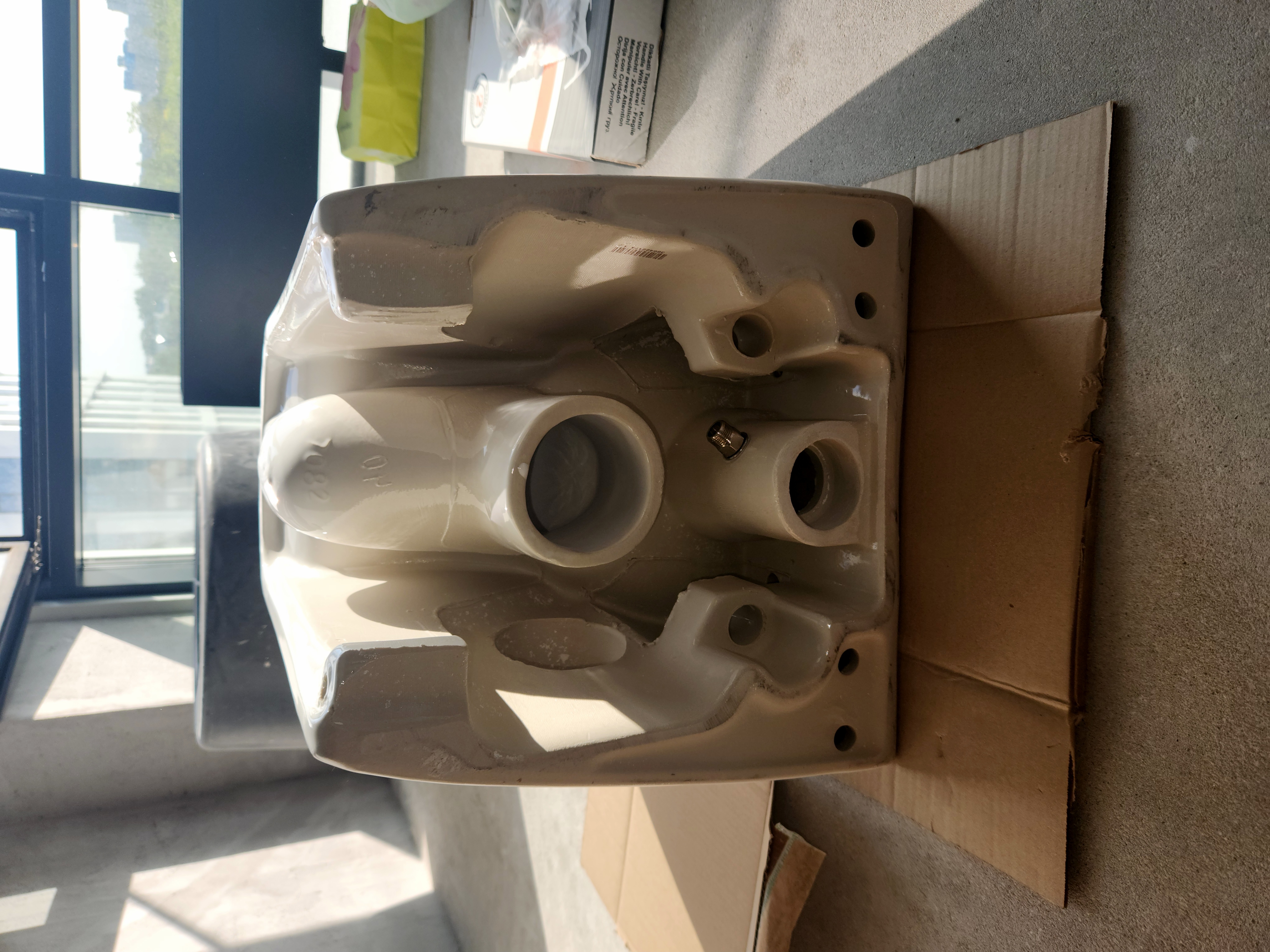

floreng2,  так не надо, надо отверстия, в витре тоже можно сделать аккуратно, водорозетки и залив/слив инсталляции, не настолько вплотную Витра и унитаз для витры Защитный кожух просто большой, но не надо не по нему, а по отверстиям 10000130981000013086
Примерно так, не витра, теце, но то же, самое, с водорозетками для биде

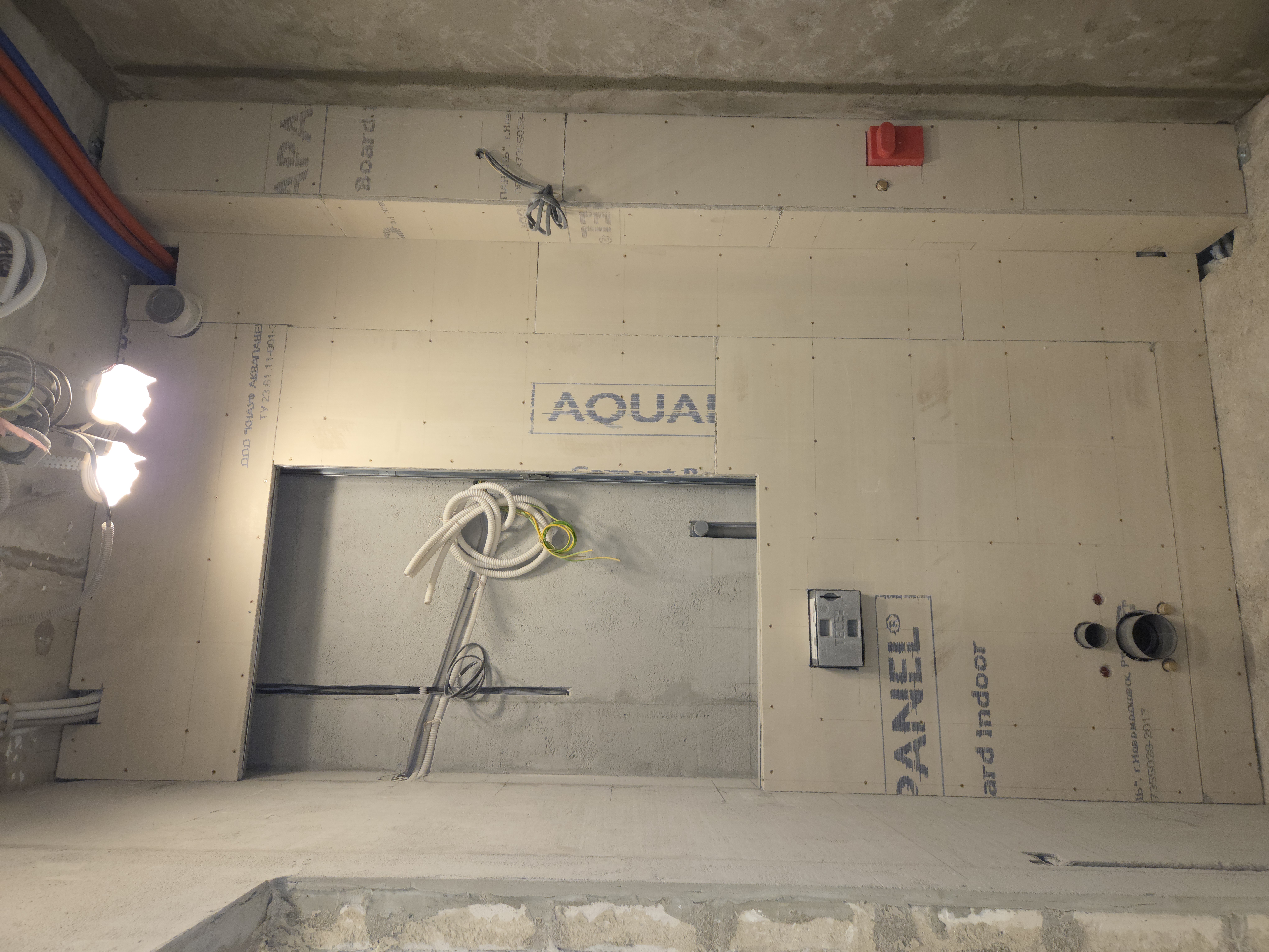

Тем более в гипсокартоне, не в аквапанели, у вас это легко можно, лучше вырезать и переделать

просто так получилось что там уже приклеили плитку. единственное что на ум приходит приклеить гипса и забить клеем или снимать и все переделывать
