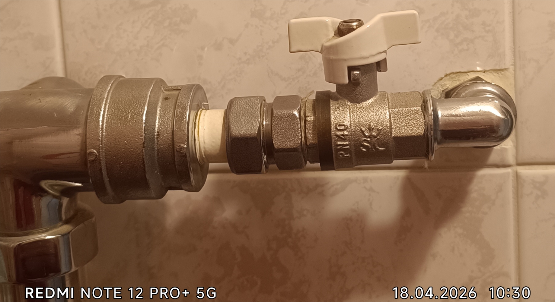

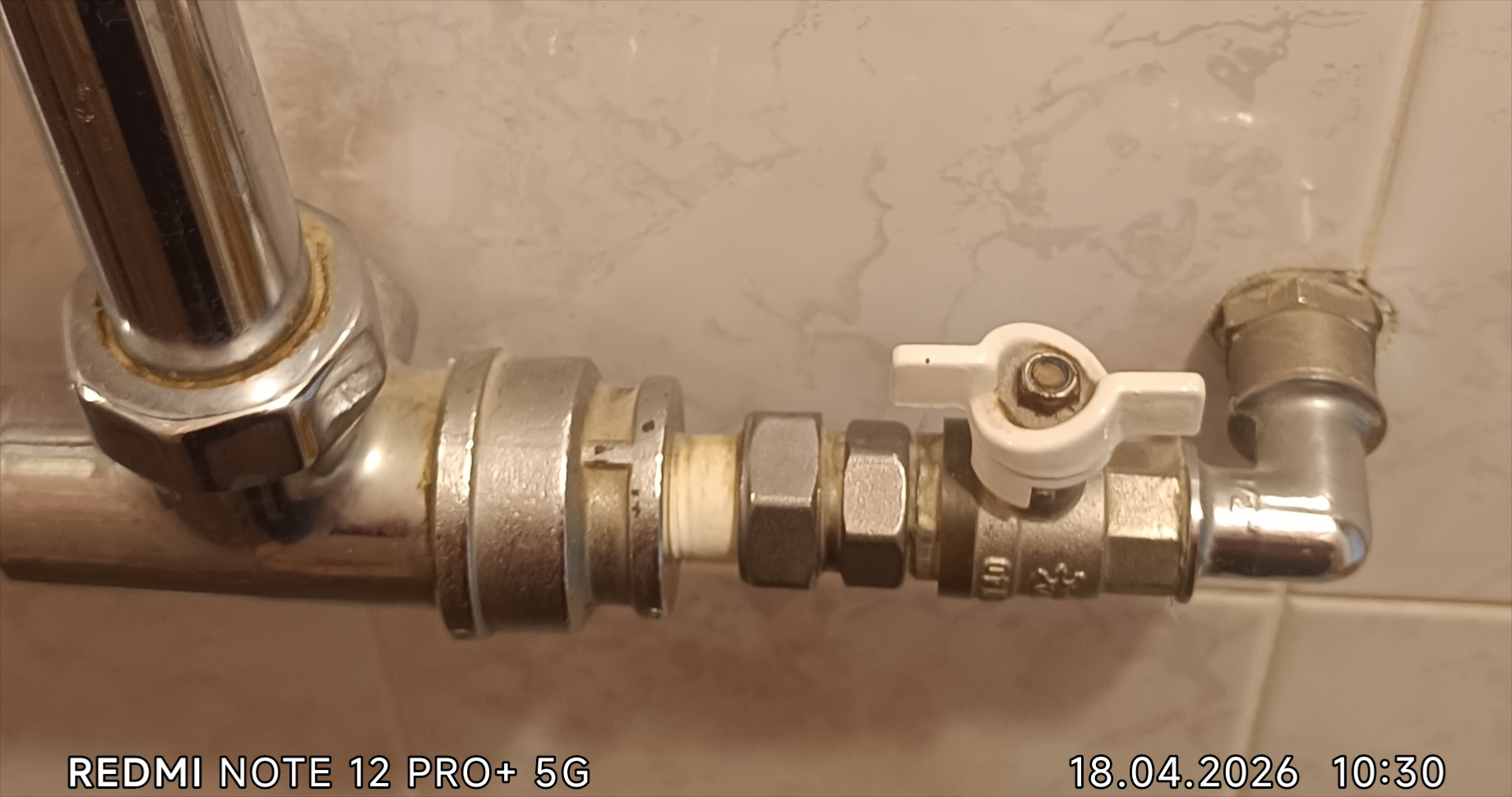

Заметил течь на стыке батарея американка, чем уплотнено не знаю, хочу снять радиатор выкрутить и американку переуплотнить.Вопрос чем? Лен, фум, нить.И еще вопрос, на радиаторе снизу шаровый а сверху как я понял термокран без головки, пыптик и колпачек красный. ![ссылка удалена] Я могу им полностью перекрыть подачу? з.ы Да, я понимаю что лучше с фотками, но их нет.

declar написал 17.04.2026 в 20:52
Лен + паста.

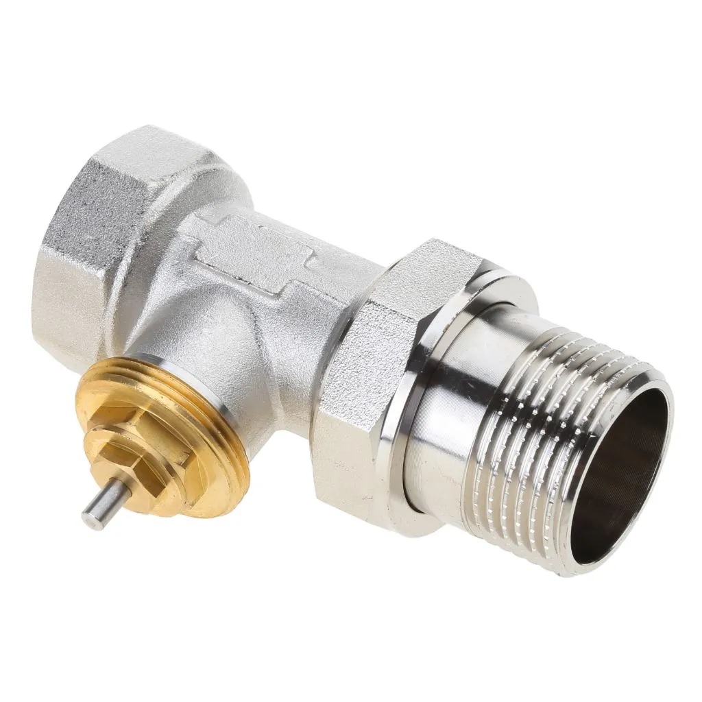

Возможно данфос.... поищите фото в сети. Если да, то им можно, но!!!! если сменить колпачек на специальный, латунный, который хрен найдешь....
Но если вы смелый и руки на месте.... Нужна струбцина, где в нижней части ровно под коротком сделать проточку под трубу (чтоб не поскользнулась случайно), а в верхнем воротке немного ззасверлить конус под иголку клапана. Сильно зажимать не надо - иголку сломаете, погнете.
Совсем смелые, и если давление небольшое - вкладдыаают монету в колпачек и зажимают им иголку.
Удачи.
Сообщений: 138388
17.04.2026 в 21:13:18
declar написал 17.04.2026 в 20:54
На фото не Данфос, но суть та же самая, за исключением того, что официально только Данфос разрешает запирать спец колпачками.
Если не уверены, и судя по вопросу про фум)... Позовите сантехника....

BV написал 17.04.2026 в 21:13
Там ещё нить присутствовала, Нормальный вариант, если нормальная нить.
Сообщений: 138388
17.04.2026 в 21:41:47
Дымчатый написал 17.04.2026 в 21:32
Если бы был вопрос - лен или нить - то еще ладно. Но вопрос про фум для цилиндрической резьбы намекает на... позвать сантехника.
