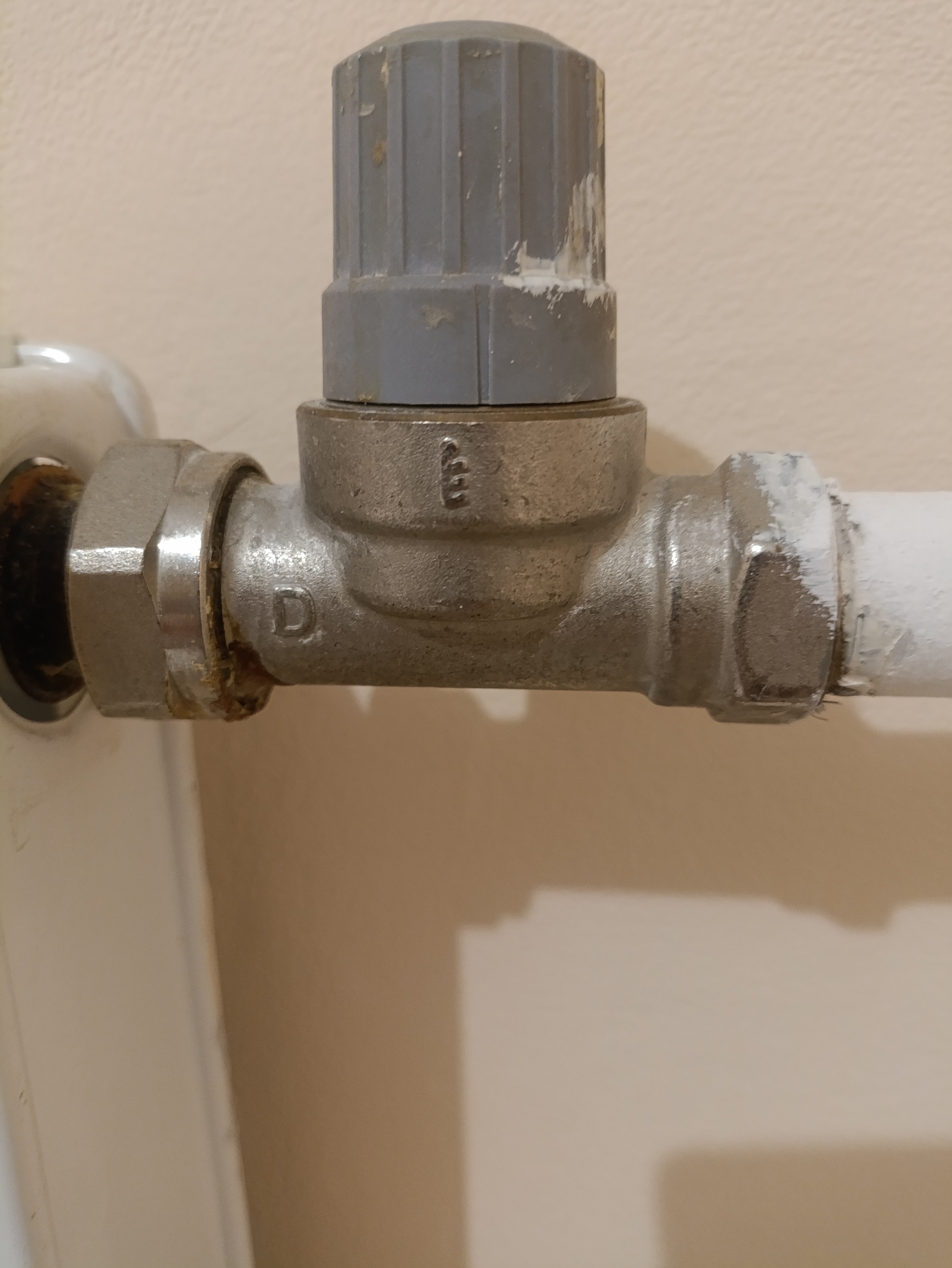

добрался до своих кранов. вот такие стоят, как я понимаю судя по надписям на колпачке им можно регулировать. Полностью поток он так же не перекрывает? или супер колпачок или как описано выше. Поискал в интернетах очень похож на Danfoss RA-G / RTR-G 20 7026 013G7026 (013G1677) . видно что капал из под гайки американки, если я правильно определил модель, то по паспорту там просто конус, без уплотнения. Подтянуть? Раскрутить, очистить, затянуть? IMG_20260613_221216 IMG_20260613_221227

declar написал 15.06.2026 в 22:26
Думаю, что резиновое колечко О-ринг там присутствует. Начните с подтяжки на 1/4 оборота.

pool написал 16.06.2026 в 01:06
Думаю, что нет. Шар-конус - куда тор пристроить?
Мне кажется, что не стоит.
Подтянуть?
Да. Если не поможет - заменить целиком.
добрался до своих кранов. вот такие стоят, как я понимаю судя по надписям на колпачке им можно .....
Можно, но так как шток термоклапана смонтирован неверно вертикально, то термоголовка будет некорректно регулировать, остается только вручную.
В американке этого клапана нет резиновотого уплотнения. Там типа притертых поверхностей шар-конус. Поэтому при монтаже категорически нельзя делать большой момент затяжки - деформируются поверхности и при повторном монтаже начинают подтекать.
Закручиваете от руки и далее тянете МАКСИМУМ четверть или даже восьмую часть оборота. Или от руки, а потом на несколько градусов до устранения течи.
Если поверхности уже деформированы, то к сожалению придется менять.
Перекрывается совсем герметично этот клапан только сервисным металлически колпачком, некоторые рискуют затягивать струбциной.

Freeland написал 16.06.2026 в 08:55
Угу, а при повторном монтаже деформировать ещё сильнее не выйдет из-за упрочнения меди.
Вернее сказать, точно изготовленные поверхности. Шар - и допустимы отклонения диаметра и небольшие отклонения от идеального шара. Конус - и тоже допустимы отклонения от заданного угла, главное, что тело вращения. При стыковке линия сопряжения - окружность, независимо от соосности.

Конус под накидной гайкой фумкой и льном не уплотняют: если сочит, гайку подтянуть на четверть, конус и седло протереть. Лен с пастой — только на цилиндрическую резьбу хвостовика в радиаторе, фум там выдавливает. Красный колпачок закрывает подачу, только если шток сел до упора, иначе радиатор снимать нельзя.
