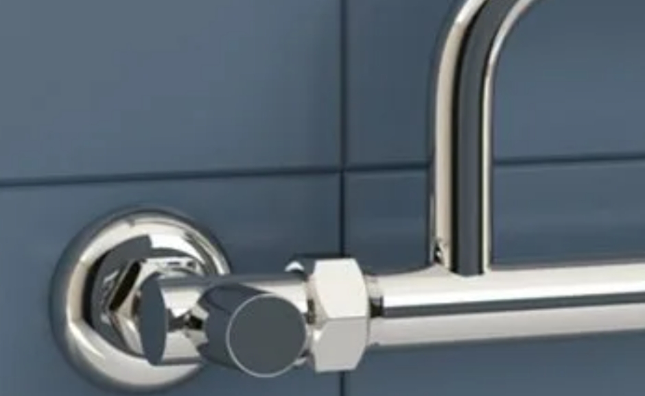

чисто спортивный интерес, а лен и нормальная силиконовая смазка густая?
Сообщений: 138399
18.04.2026 в 17:52:58
declar написал 18.04.2026 в 17:40
Да. Иногда пользую или люб-о-сил, или с тефлоном.
Сантехпаста по сути: - недорогое масло, и даже не густое - глина - наполнитель - мыло.

Полусгон американки - длинная цилиндрическая резьба насквозь в пробку без упора (регулировка подбором вкручивания).
Фум там не нужен совсем, его место в малых зазорах, в идеале конус + конус, почти как паста. Лен нормально и на больших зазорах, нитка.... ну на зазорах поменьше. Но зачем, если отлично получается лен + паста почти на все случаи?

Мне хотелось красоты, и я её добился, на мой взгляд. Часть резьбы с накаткой , просто не вошла в пробку.
Да, ни фига.
Сообщений: 138399
18.04.2026 в 18:37:47
dokar написал 18.04.2026 в 18:22
Мне хотелось красоты, и я её добился, на мой взгляд. Часть резьбы с накаткой , просто не вошла в .....
Ну а с льном что то бы выглядело иначе?)
Ну и чтобы красиво.... хром фитинги на 2 размера больше.

Странное представление о красоте... По крайней мере, отражатели на выходе из стены под уголки точно картину бы не изуродовали...

Возможно данфос.... поищите фото в сети. Если да, то им можно, но!!!! если сменить колпачек на специальный, латунный, который хрен найдешь....
Но если вы смелый и руки на месте.... Нужна струбцина, где в нижней части ровно под коротком сделать проточку под трубу (чтоб не поскользнулась случайно), а в верхнем воротке немного ззасверлить конус под иголку клапана. Сильно зажимать не надо - иголку сломаете, погнете.
Совсем смелые, и если давление небольшое - вкладдыаают монету в колпачек и зажимают им иголку.
Попросил друга сделать фото со своей квартиры, очень похожи у нас краны. Оказался данфос, Прифигел от цены на этот спец колпачек. Получается для полного перекрытия потока надо утопить иглу. Буду думать или с монеткой и фиксацией колпачка или еще чего со стубциной и тому подобное. А вот про давление говорили, когда сезон закончен оно же меньше? Квартира на 2 этаже 19 этажки.
За тыщу
Нет.
declar написал 24.04.2026 в 21:52
Примерно 6...7 бар.
