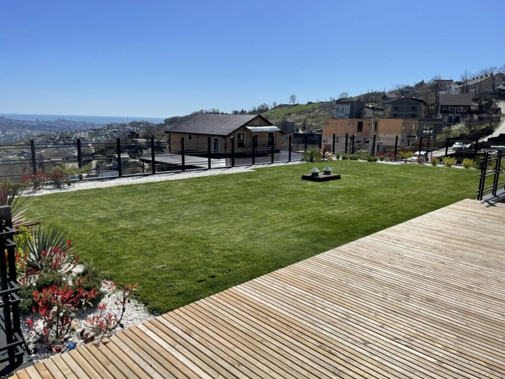

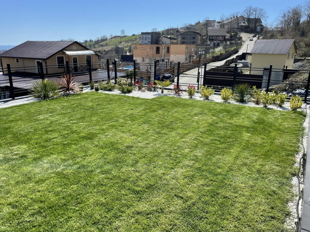

Автополив на зеленой кровлеАвтополив на зеленой кровлеАвтополив на зеленой кровле: особенности и решения Зеленая кровля — это сложная инженерно-биологическая система. В отличие от обычного сада, растения здесь находятся на искусственном основании, а слой грунта ограничен по глубине. Это создает уникальные вызовы для организации полива. Автоматическая система в таких условиях не роскошь, а необходимость.
Почему ручной полив на кровле не работает?
  1. Малая толщина субстрата — грунт на кровле обычно составляет 10–30 см (иногда до 50 см для кустарников). Он быстро пересыхает, особенно под солнцем и ветром на высоте.
  2. Ограниченная влагоемкость — специальные кровельные субстраты легкие, хорошо дренируют воду, но плохо её удерживают. Пропустить полив на день-два — растения погибнут.
  3. Сложность доступа — поднимать шланг или лейки на крышу неудобно, особенно если кровля эксплуатируемая и заставлена мебелью.
  4. Риск перелива — избыток воды не впитывается в глубокие слои (их нет), а стекает в дренаж. Переувлажнение грозит загниванием корней и лишней нагрузкой на гидроизоляцию.
