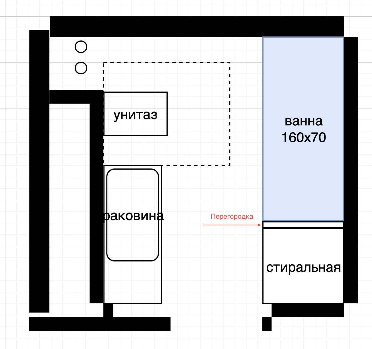

Всем доброго времени суток! Возникла потребность в возведении тонкой перегородки в санузле между ванной и нишей со стиральной и сушильной машинами.Прикидывал варианты по использованию профилей типа knauf ua50 и аквапанель скайлайт/универсал, но выходит пирог в 50+8*2=66мм + ещё отделка герамогранитом +- 30мм с обеих сторон.Итого \~10см перегородка, хотя у меня есть только 5-6 сантиметров под неё.Какие варианты существуют кроме уменьшения и без того маленькой ванны?

Ширму поставить. Или брезент на каркас натянуть.

WhiteWhale, Рус панель 50мм со стороны ванны керамогранит, со стороны сушилки- декоративная. Как раз 60ми

WhiteWhale, лист ацеида , по краям - стальные уголки. Можно лист ГКЛВ к нему дополнительно приклеить.

Ну а если более реально - без глупых профилей, ацэида, палок, руспанелей на высоту помещения с приклеенным КГ, ......
Есть два относительно не сложных решения:
- стеклянная 10мм перегородка.
- компакт панель 12мм (если покупать лист - остатки пустить на мебель, если мебель вся из компакт панели - то будет абсолютно водостойкая)
Можно от борта ванны вверх.
Тогда перегородка занимает НОЛЬ мм между ванной и стиралкой.

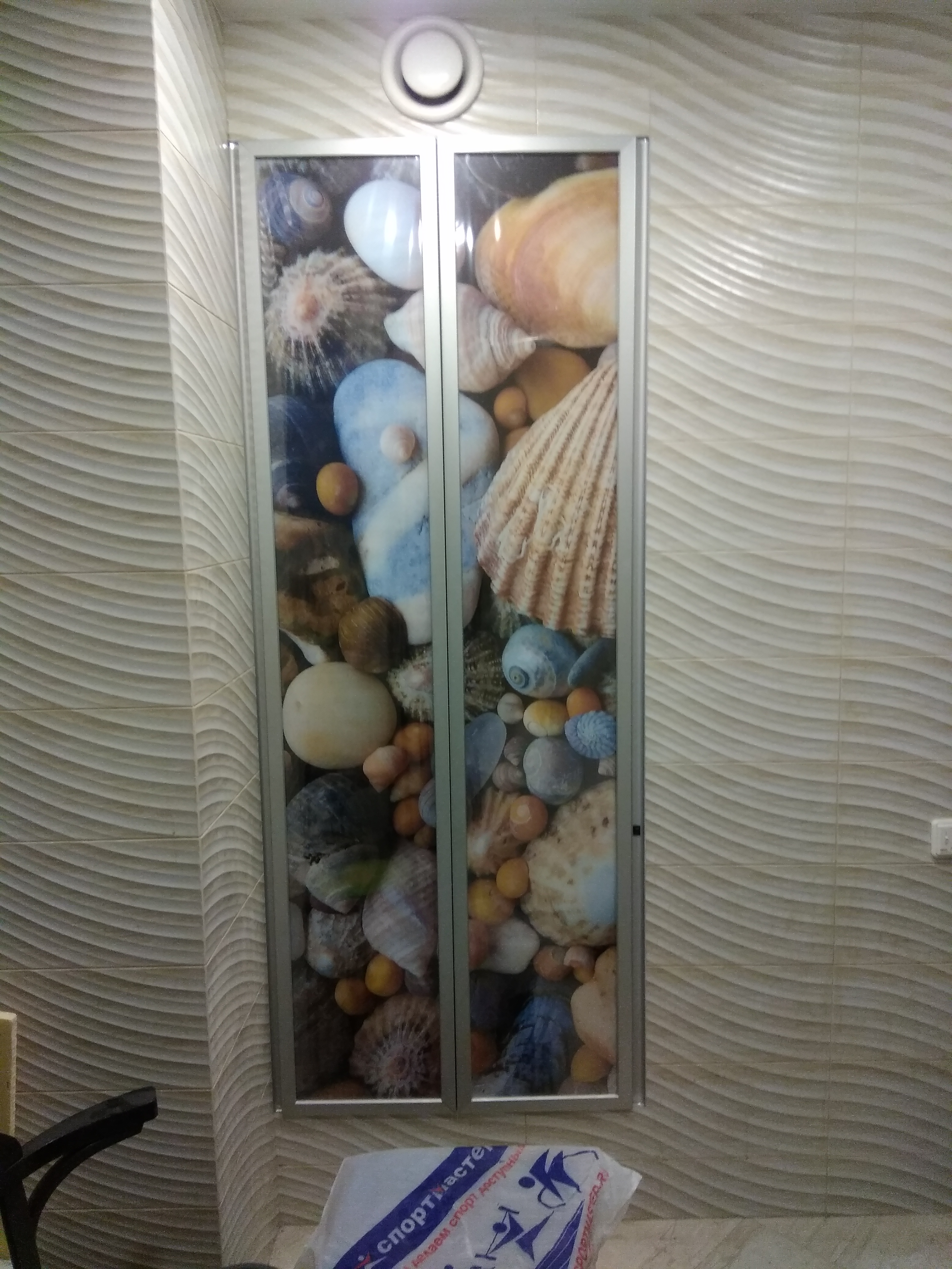

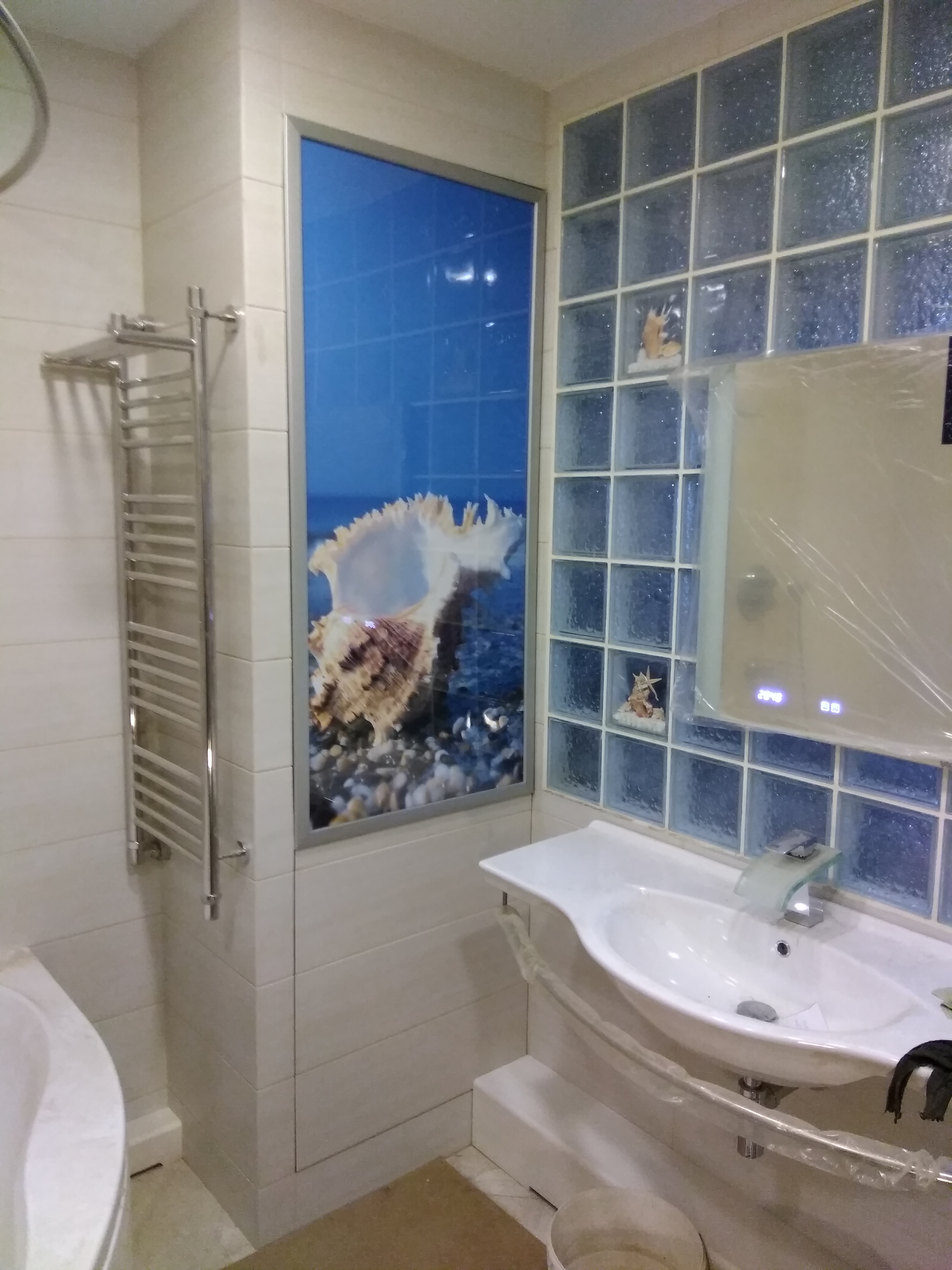

ТС, я бы взял прозрачный Plexiglass-6мм и ПВХ-3мм для задника. Пирог этот в Al П-профиль под 10мм. Внутрь картинку с портретом любимой тещи. Будет примерно так, как дверка с ракушкой. Можно заморочиться и в вертикальные торцы поставить LED-ленты, как я и сделал.
sanya1965
sanya1965
Регистрация: 15.10.2007
Сообщений: 21423
21.04.2026 в 01:26:22
Фотки выше не влезли. IMG_20251220_195823IMG_20250627_204054или классика уже с джунглями IMG_20250627_203703за той инсталляцией как раз стоит СМ. Закрытая дверками с фото 1.

Будет не очень практично. Оргстекло может исцарапаться, а между ним и алюминиевыми профилями будет скапливаться вода и грязь.
По бокам дверцы с таким же, как и на остальных сторонах, профилями не получилось сделать?

21.04.2026 в 13:07:44
