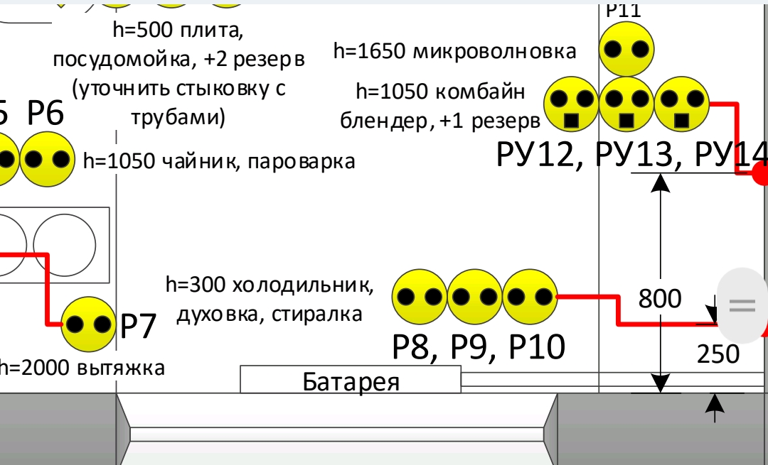

Клиент начал ремонт. Бригада, была с прорабом "все будет хорошо, мамой клянусь... " На конкретные вопросы - как это будет, как то... ответ был когда сделаем увидите. Часть сделанного клиент увидел. Выгнал) Точнее, работники обижались, что их просят переделать косяки и спрашивают великих мастеров "20 лет на стройке" с возрастом самих лет 30....что и как дальше....
В итоге клиент понял, что на самотек это пускать - будет порно.... И сам нарисовал проект, ЧТО И ГДЕ ИМЕННО ЕМУ НАДО, и даже с трассировкой. Пусть чертежи, и не по ГОСТ, но все ясно и понятно.
Вот фрагмент: Screenshot_20260424-124304 Понял, что доверять "курьерам и студентам" - это получить результат на отвали.
