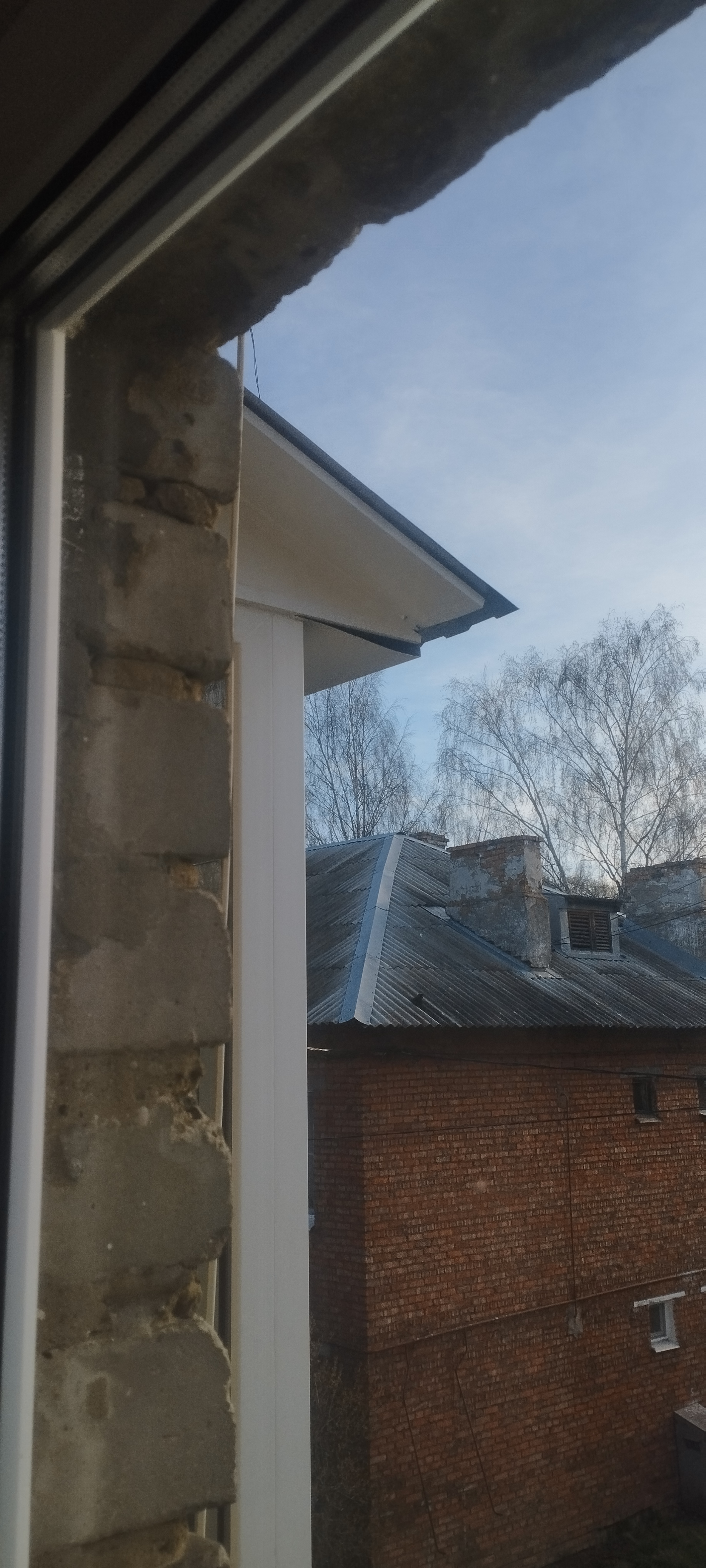

Здравствуйте, застеклили балкон. С торцов получились карманы. Замерщик утверждает что это сделано специально для выветривания конденсата. По моим понятием при хорошем порыве ветра этот лист унесет. Что скажут специалисты?

Вот так это выглядит

vlbudkin написал 24.04.2026 в 11:19
)))) Ну что то же ему надо сказать.
Если унесёт и принесёт в голову человеку или в машину автовладельцу - получите иск как минимум. Сможете ли потом привлечь "замерщика" отвечать за его работу - большой вопрос.

strider1978,  Да пусть даже не улетит. Но при приемке работы это фото называется "кривые руки из жопы".

BV написал 24.04.2026 в 13:47
Специалист озвучивает худший сценарий.
Не раз видел остекление лоджии закреплённое дюбель-гвоздями 6х40. При отверстиях в монтажных пластинах 8мм.
Замерщику всё нормально.

strider1978 написал 24.04.2026 в 13:55
Ну понятно, денег же хочется)
На фото, даже если не улетит - будет свисток. Потолок надуваясь будет трещать от ветра.
Лапша, уши)

как-то колхозно , осадки будут в щель попадать.

Спасибо всем,значит правильно поднял шум,пока все свежо.

vlbudkin написал 24.04.2026 в 15:36
Откройте окно на балкон, новое остекление закрыто. Включить вентилятор помощнее в вытяжку. Другие заткнуть.
Или в сильный ветер посмотреть где свистит.
Полить водой из шланга с насадки имитируя косой дождь....
Лазером - вертикали окон... в двух плоскостях....
Фурнитура - открытие, закрытие, прижим уплотнителя бумагой - щели, неплотности.
