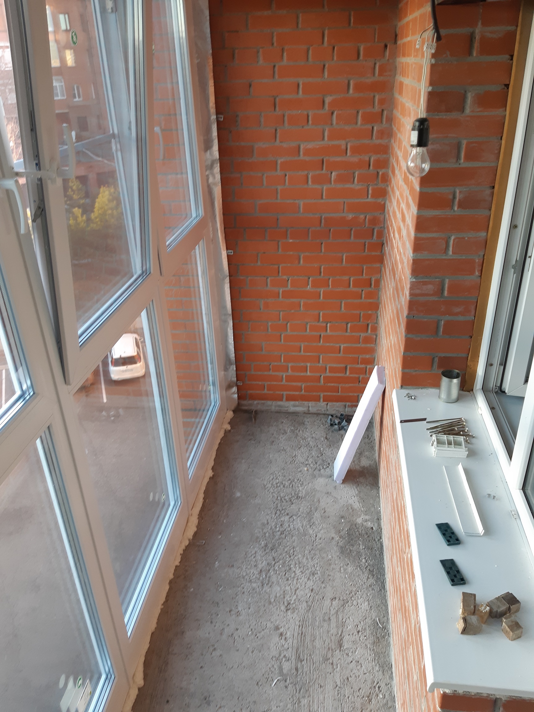

Зимой бывает -30 (правда редко) Красноярск.Есть лоджия размером 4м * 1 м, высотой 2,77 м, кирпичные стены. Солнечная сторона, летом вообще жарко. Поставлено остекление в пол Veka Softline 70 Расширители 100 мм по периметру. Планируется утеплить боковые стены, пол и потолок ЭППС. Отделка стен планируется декоративной штукатуркой, пол ламинат или линолеум (еще не решил), потолок натяжной (если хватит высоты). На данный момент по бетонная плита шершавая, с выщерблинами, глубокими царапинами, но перепад по высоте не более 1 см. Потолок гладкий ровный или покрытый водоэмульсионной краской или побеленный. Собственно как правильно утеплить для начала. Везде делают по-разному. Возникли вопросы.
  1. Надо ли как-то выравнивать бетонную плиту (например ceresit CN76), наносить на нее какую-нибудь гидроизоляцию? Или можно сразу на клей-пену ЭППС в 5 см, заклеить швы алюминиевым скотчем, потом на клей-пену 4 см, заклеить швы алюминиевым скотчем и сверху QuickDeck 22 мм? Или надо каждый слой ЭППС на тарельчатый дюбель крепить?
  2. Сразу на кирпичные стены на клей-пену слой ЭППС 5 см, заклеить алюминиевым скотчем, потом слой ЭППС termit 4 см с уже нанесенной штукатуркой?
  3. Потолок, надо ли краску белую соскабливать? Или сразу на нее клей-пеной ЭППС 5 см приклеить. Потом скотчем алюминиевым. Тарельчатый дюбель для крепления использовать или без них держаться будет? Второй слой ЭППС 4 см приклеивать после установки багета натяжного потолка? Закладные под штору и сушилку из дерева через первый слой ЭППС крепить? Или прорезать в первом слое отверстия?1

Alechandro написал 02.05.2026 в 19:21
Второй можно, особенно на потолке. Тогда и краску можно не снимать.

AndyMirror, А по остальным моментам? Описанный мной алгоритм надежен? Краску сегодня отдирал и смывал с потолка

Пол без дюбелей. Без церезитов и прочей хрени. Краска не мешает. Потолок и стены на грибы. В них не гвоздь пластик бить, а саморезы. Причем они же будут держать ГКЛ. Потолок толще 20мм смысла нет. Закладную из дерева. Но можно и без нее, просверлить потом в плиту на 40мм, поставить дюбель и саморезом.

Это как? И ГКЛ зачем?
Не нужно.
sanya1965 написал 04.05.2026 в 01:27
Мистики холода. Мокрые ржавые точки.
Грибами гкл? Ну это уже совсем не годится - ни материал, ни грибы для него.
Минимум!!! 50мм
Зачем!???)

Alechandro написал 04.05.2026 в 20:11
На Эппс ГКЛ шьётся теми же саморезами в шляпы грибов.

BV написал 04.05.2026 в 23:12
Белые/жёлтые саморезы. Мостика через пластик гриба нет.
Годится. 10 лет уже как. ГКЛ ПОВЕРХ грибов.
Минимум!!! 50мм
Для Якутии наружная да. В средней полосе хватает даже в сильные морозы. Дверь почти не закрываю и переток компенсирует.
Зачем!???)
В дерево крепить проще, не надо попадать в предварительно засверленные дюбеля. Усилия на отрыв хватает с избытком под заявленные ТС нагрузки.
