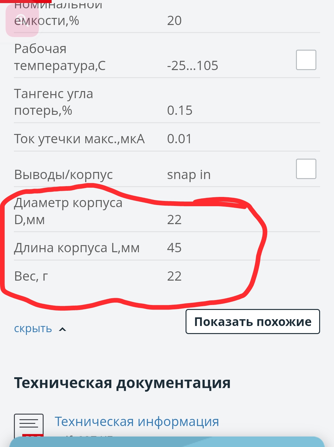

Ну и в итоге частотник мин мощности 0.4 кВт. Меньше нет... или я не видел. Вентилятор 60-100вт. На мин оборотах потребление еще меньше, какие пульсации, Карл!?)
Жду от вас ссылку на ТРЕХФАЗНЫЙ НОРМАЛЬНЫЙ частотник МОЩНОСТЬЮ 100вт, который не хрень... ;) Ну чтобы соответствовал мощности двигателя и не был в 5...10 раз больше...

На сладкое...
Конденсаторы фильтра... Расчет...
Для тока 0.3А ( 66вт) и пульсации 5% (обычно хватает 10%)
..... конденсатор получается 200мкф 450в
Вот такой примерно Цена в розницу в дорогом магазине 350руб
Screenshot_20260521-194720
22х45мм 22грамма.
О каких гигантских кондесаторах вы там болтали?)))
