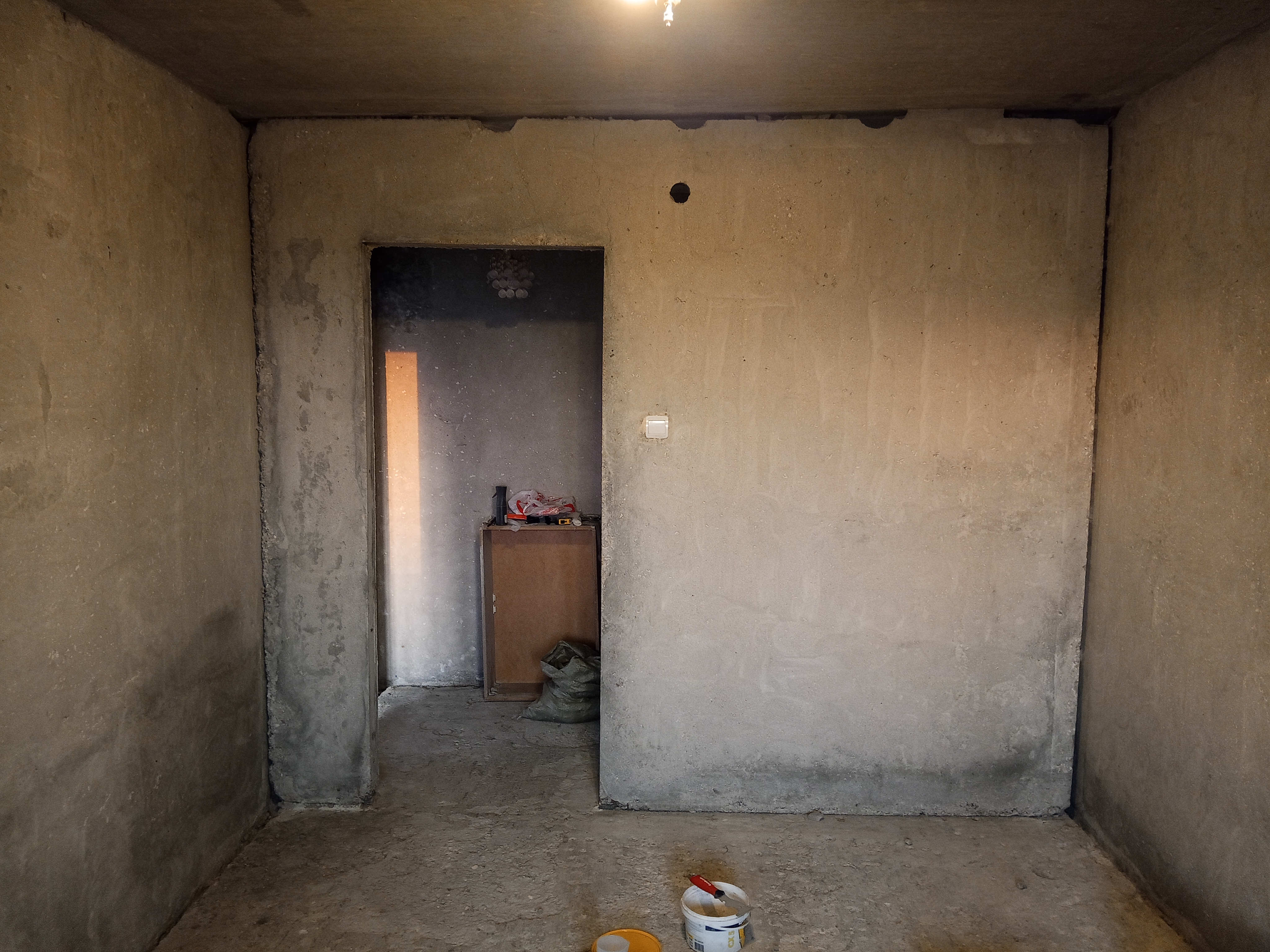

Ремонтирую своими силами панельку 82-го года выпуска.Снял старое покрытие с бетона, расколотил потрескавшиеся русты.У одной из панелей они отвалились по всему периметру, теперь панель держится только за приварки по верхним углам.Панель толщиной 10 см, соответственно звенит как барабан, возможно имеет подвижки.Как качественно заделать русты чтобы они снова не потрескались? Достаточно ли будет просто забить их ремсоставом класса R3? Или стоит дополнительно связать панель с боковыми стенами жестким креплением где-то по середине высоты?IMG20260521202824

solitas написал 22.05.2026 в 00:40
По всей комнате. На всю возможную глубину. Увеличит звукоизоляцию воздушного с соседями.

22.05.2026 в 10:53:04
40 лет простояло и ещё столько же простоит.
Пена, штукатурка. Можно стеклосетку по углам.
Главное железо закрыть цементным составом.

22.05.2026 в 15:35:23
натяжной потолок... и забудете про трещины по периметру.

22.05.2026 в 15:37:39
щели пеной залейте(есть звукоизолирующая- но я не особо верю в этот маркетинг)

Ахринеть ... Вот это подготовка, вот это я понимаю... распечатаю фотку, как образец тщательной работы....image

Сибиряк написал 22.05.2026 в 15:37
Нет.

23.05.2026 в 06:28:52
Пакля с цементным молоком, конопатка.

strider1978 написал 23.05.2026 в 06:28
Пену давно придумали.

AndyMirror написал 23.05.2026 в 09:52
Здесь пена не поможет.
