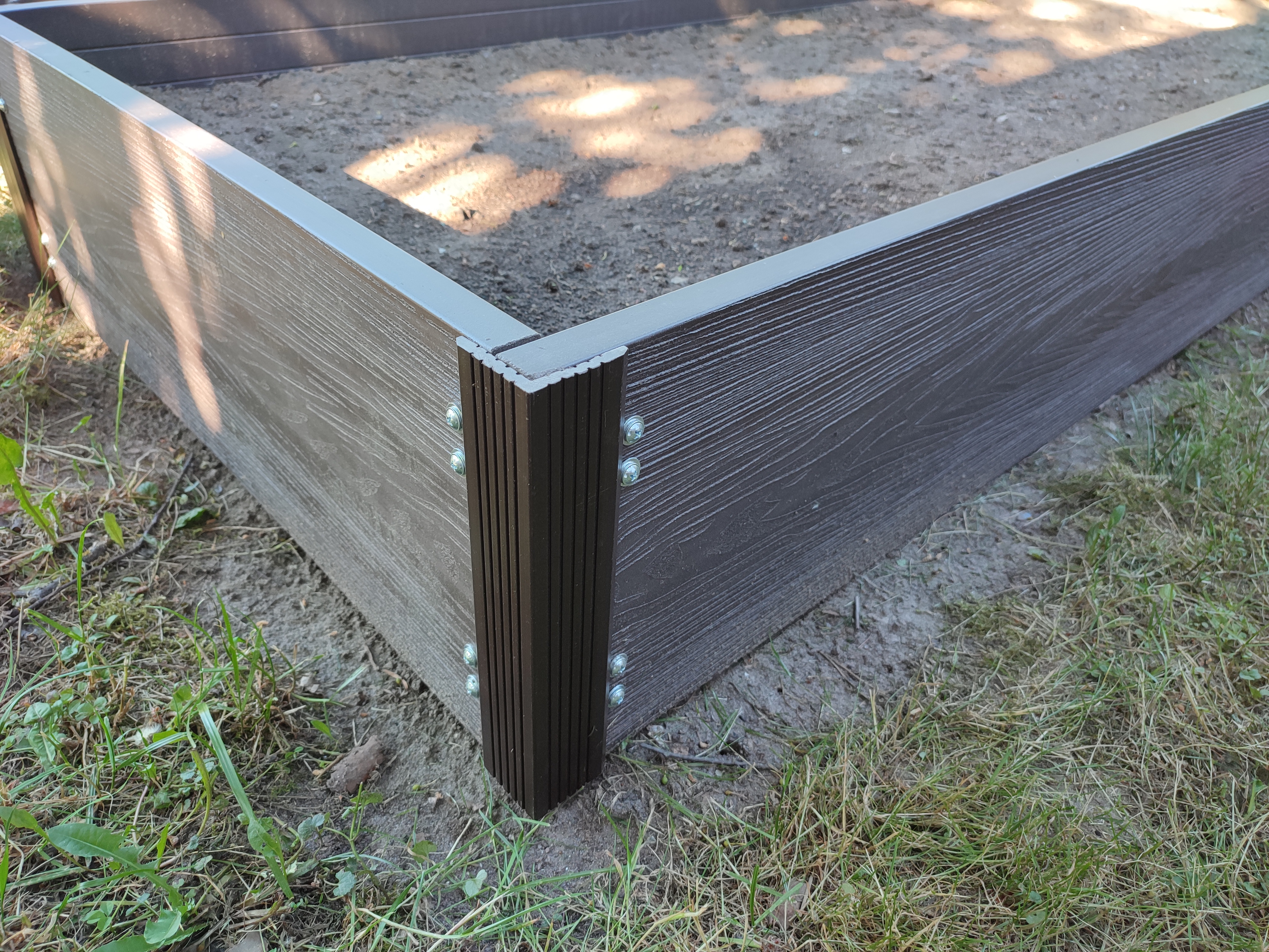

Подскажите, а каким клеем можно приклеть ДПК? Большая сила не требуется, но держать должно - хочу декоративные уголки на углы дпк-грядок приклеить.

В смысле торцами? Никакой клей не удержит подвижки грунтов. Как декоративку, можно на термосопли.

В вашем случае, для грядок, правильнее будет использовать оцинкованные саморезы с пресс-шайбой. Можно и анодированные с головкой впотай под зенковку.

Спасибо за совет про термоклей. Что касается потайных под зенковку - я именно таки хотел делать, а потом возникла мысль - а может приклеить? Но клей не взял... (2-3 разны прбовал). Попробую термосоплями , есливозьмет - хорошо, если нет - то зенковка и саморезы

И капля краски в цвет дпк, или масляный маркер.
Если термоклей - то крепче держит, если детали перед приклейкой очистить, и лучше растворителем и немного погреть феном.

Вы бы фотографию декорации привели.
Мебельные стяжки не устроят? Заржавеют - будет очень декоративно. ;)

Всем привет! Вот фото, чтобы было понятно.
Термоклей, увы, не работает. Просто отваливается с поверхности (шкурил и обезжиривал) - нулевая адгезия.
Так что буду делать на саморезах.

Шкурить не надо, можно было нанести сопли на обе поверхности пистолетом, потом расплавить феном или горелкой и прижать. Или на вторую поверхность не наносить, а просто погреть ее.
Сопли к холодной поверхности плохо липнут - не успевают "смочить", мгновенно "высыхают"".
Если 500-600р не жалко - можно купить тубу MS полимера, лучше черного и приклеить на него.
Но саморезы намного проще и нечего мудрить.

Шкурить не надо, можно было нанести сопли на обе поверхности пистолетом, потом расплавить феном или .....
На герметике получилось отлично, еще раз спасибо за совет! 20260606_Углы грядок
