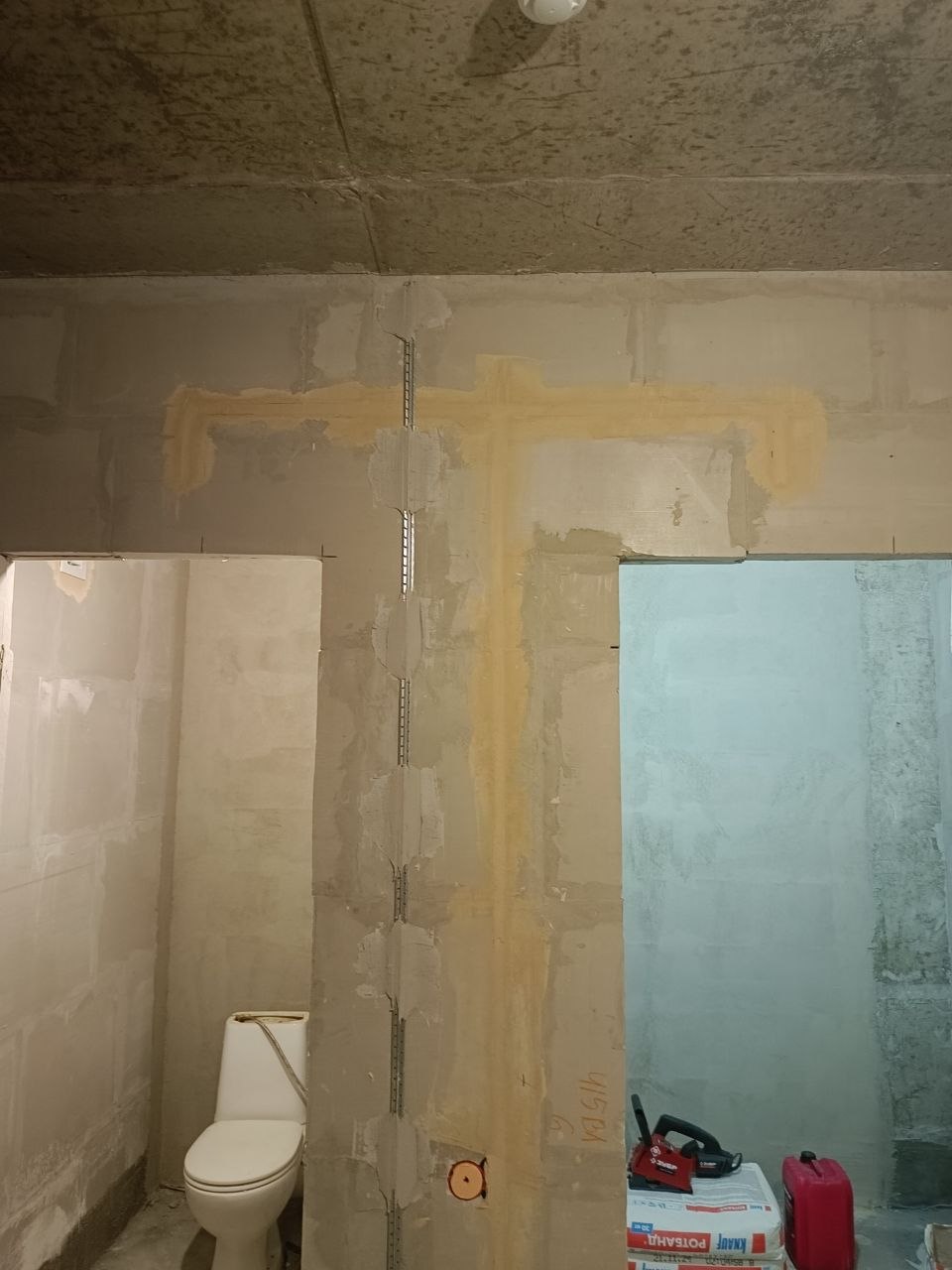

Добрый день, в квартире стены выложены от застройщика из пазогребня толщиной 80мм Высота всех дверных проемов - 214см Вызвал замерщика, он сказал сделать 207см от чистового пола
В связи с этим вопрос, чем лучше уменьшить проем? У меня есть несколько плит пгп, могу их нарезать и посадить на перфликс, нормальный вариант? Так же есть много обрезков гипсокартона
Нужно ли сделать какое-то усиление? От застройщика ничего не сделано и на 3 проемах зимой видел диагональные трещины с волосок, но сейчас их уже не видно

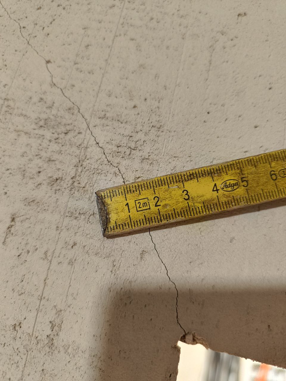

Ничем не уменьшать. После установки дверной коробки щель заделывается. Крепежа дверной коробки к перемычке нет. В вашем случае заделка или бруском, или пеной, с последующей штукатуркой, уже по установленной коробке двери.
Выложите фото, где видна кладка. Трещины может выявить смачивание поверхности, этого достаточно для фото.

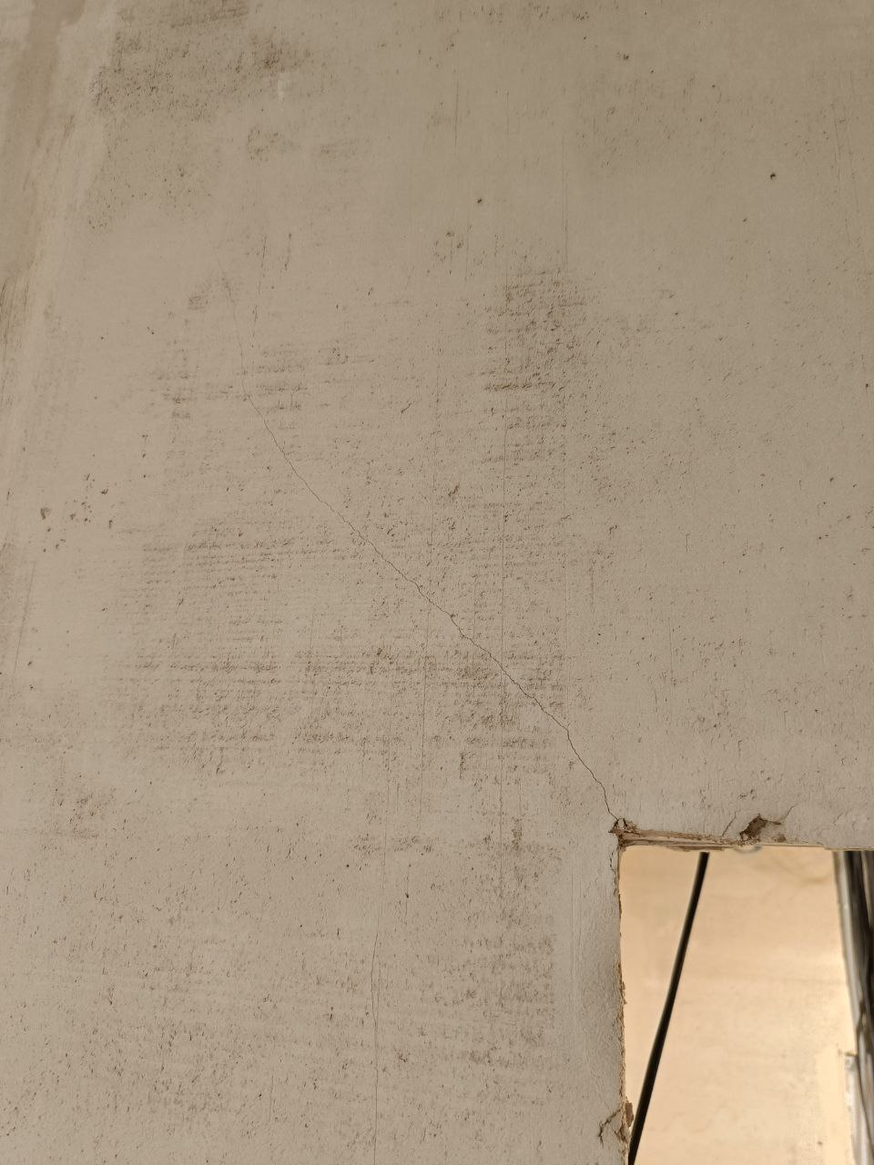

Конечно, нужно. Проштробить и на плитклей прутки 10 или 12. Но бывает усиление есть, просто оно не сразу видно.

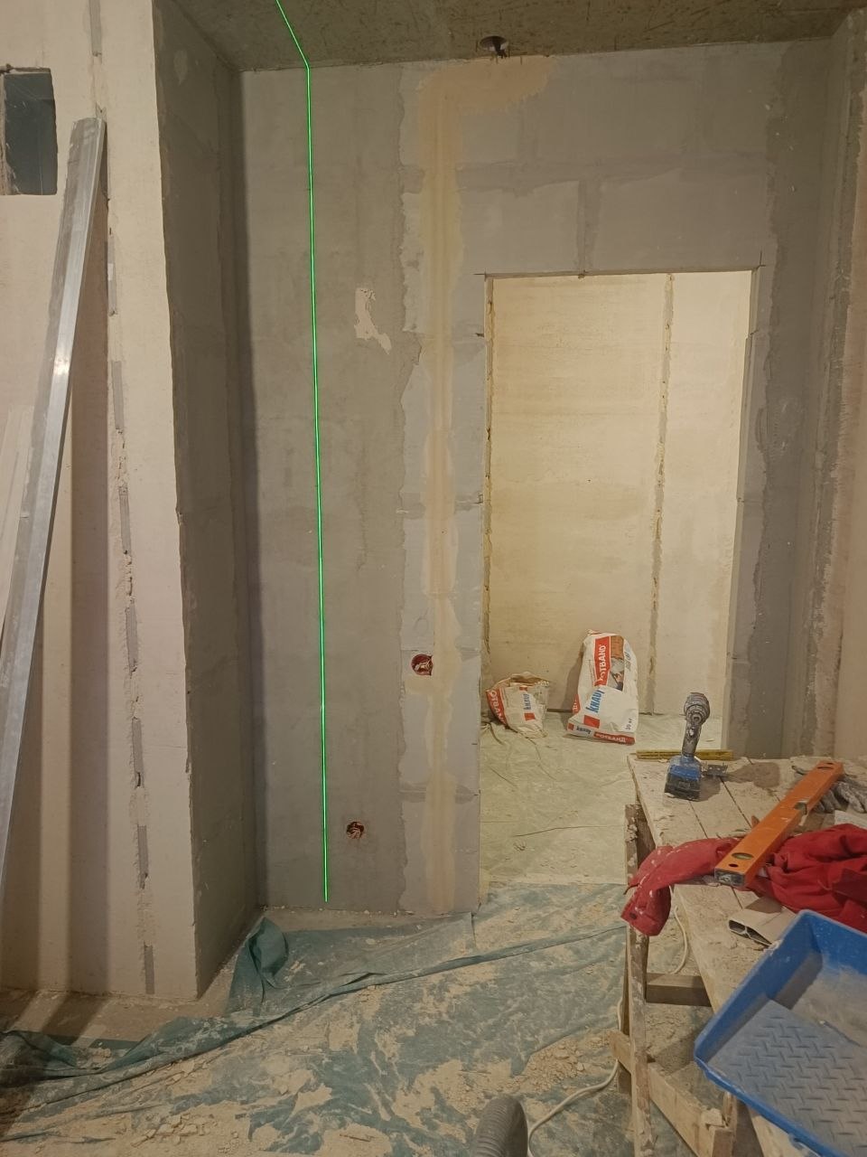

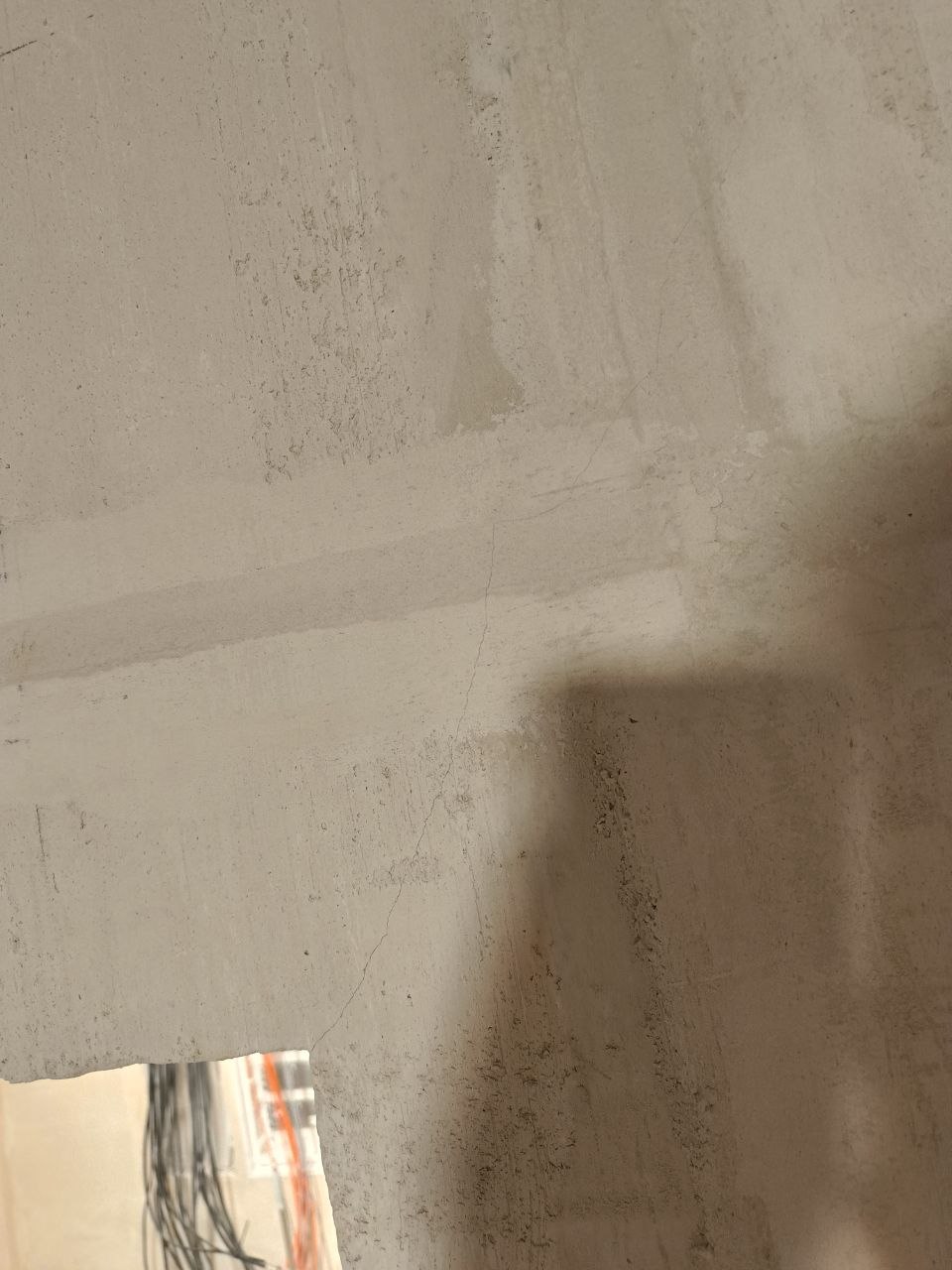

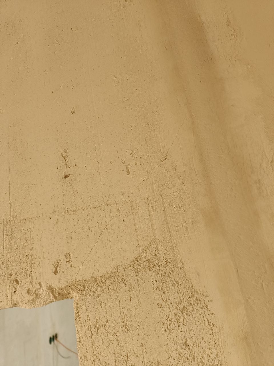

Мишутк, Давно уже все оштукатурил, но вот фото, которые нашел. Трещины были на всех проемах, за исключением туалета и ванной. Трещины тоже на фото, линейку приложил к самой заметной на тот момент. Сейчас методом смачивания действительно одну смог найти
Вот фото photo_2026-06-03_09-30-54 photo_2026-06-03_09-30-56 photo_2026-06-03_09-30-58 photo_2026-06-03_09-31-00 photo_2026-06-03_09-31-02 photo_2026-06-03_09-31-04

03.06.2026 в 09:53:48
AndyMirror, Не, там точно ничего нет. Снизу не видно усиления. Плюс я один проем сдвигал на десяток сантиметров и никаких арматур не встречал.
Куплю прутки, попробую усилить. А проштробить и вмазать, имеете ввиду не снизу проема, а сбоку, вот так примерно? Глубоко заштробиться следует? И не пойдет ли ржавчина через время от арматуры?Untitled
С плиточным клеем не пойдёт. Вам достаточно по краям проштробить, то есть ниже проема. Глубина пара сантиметров. Можно ещё слегка согнуть арматуру и вставить по типу арки. Потом приклеить недостающее, их роль чисто декоративная.
