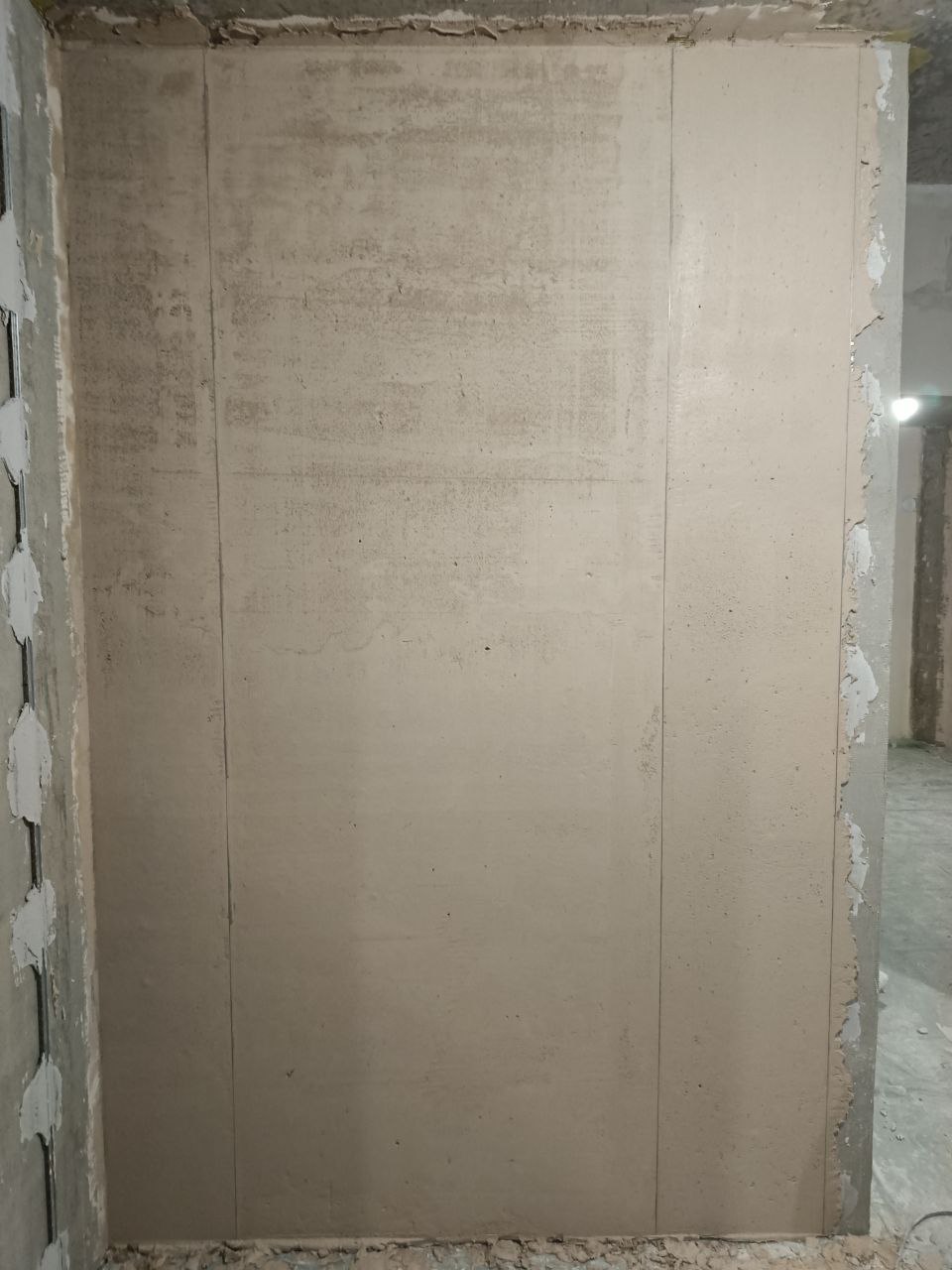

ПГП образовали монолит. Вы это видите по ходу трещин - они не по шву, а вообще идут игнорируя кладку. Блоки образовали замок. Усиление проема уже сейчас - не от трещин, а от выпадения незамкнутой кладки (мелкие блоки, кирпичи, неграмотная кладка). Исследуйте потолочный шов над этой стеной, как оформлено примыкание сверху.

Куплю прутки, попробую усилить. А проштробить и вмазать, имеете ввиду не снизу проема, а сбоку, вот так примерно?
Самое главное не путать ПОДДЕРЖИВАЮЩУЮ перемычку над проемом, например для кирпича или блоков (разных) и возможные меры по минимизации вероятности трещин в углах приема: - на картинке - примыкания стены спроемомом к другим стенам - подвижные ( например через уголки, а не арматуру забить, как любят делать не думая...) - примерно как на картинке красная линия, но почти от стены до стены. Арматура периодическая, например 12я, штроба 1/3 толщины стены, грунт, вмазать плит клей или рем состав, вдавить арматуру, промазать сверху.
Арматуру - преобразователь ржавчины в грунт, например Астрохим, спрей аэрозоль, 2 раза через 10-20 минут.

AndyMirror, Ниже, но так, чтобы пгп как бы лежал на арматуре, верно?
Мишутк, Да, все трещины, что я видел, были диагональные. Над туалетом и ванной я под потолком выковыривал вспененную колбасу (без понятий как это называется) и заменял на пену. И вот там, может конечно просто совпадение, трещин нет.
Там получается пгп не доходит до потолка, остается сантиметра 3, туда положили вспененный материал и замазали это дело вровень со стеной.
Еще подумал, не может быть из-за того, что штукатурка как бы с заходом на потолок ? Снизу стен есть небольшие зазоры, а на потолке почти везде как на фото photo_2026-06-03_11-18-27

i6frei9d написал 03.06.2026 в 11:25
Норм, или пена.
Штукатурка по всему периметру должна быть отделена прорезом (или разделительная лента) от других плоскостей. Вертикальные углы - тоже.

BV, Ну вот момент с заходом на потолок меня тоже смущал, но уверили, что норма. Ладно, это дело не долго перфоратом сбить и прорезать болгаркой, благо еще есть возможность

i6frei9d написал 03.06.2026 в 11:31
BV, Сделаю. Спасибо за подробное описание. Главное, чтобы это не было бесполезным занятием, которое .....
Минимизация ВЕРОЯТНОСТИ появления трещин продумывается еще до возведения стен. Планируются примыкания, армирование. Например в углах проема можно дополнительно и диагональную арматуру заложить перпендикулярно возможным трещинам.
Важно помнить что арматура работает на растяжение, поэтому: - периодическая - замоноличена так, что получается единое целое со стеной - длина замоноличивания ну не менее 40-50 см, больше - лучше... а, не как у поддерживающей перемычки 150-200мм и хватит.

i6frei9d написал 03.06.2026 в 11:39
Штукатурка ничего не решает, если её там, конечно, не 10 см. Главное чтобы между перегородкой и потолком была пара пустых сантиметров, обычно вата или пена.
