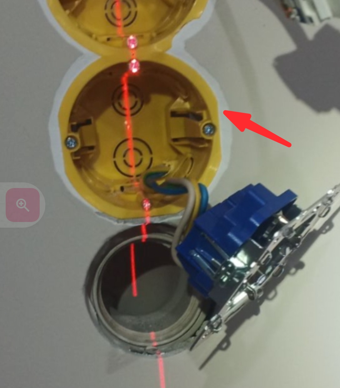

pool написал 02.07.2026 в 07:17
Об этом и было написано.
Вот фаска на гкл. Screenshot_20260702-111917
Фаска нужна если в чистовую ставятся подрозетники с лапами для полых конструкций. Для плитки тоже нужна, если ставятся такие подрозетники. Например плитка на гкл.
Если подрозетники ставятся до шпатлевки гкл - фаскосниматель удобен при тонком слое шпатлевки, чтобы шпатель не спотыкался.
