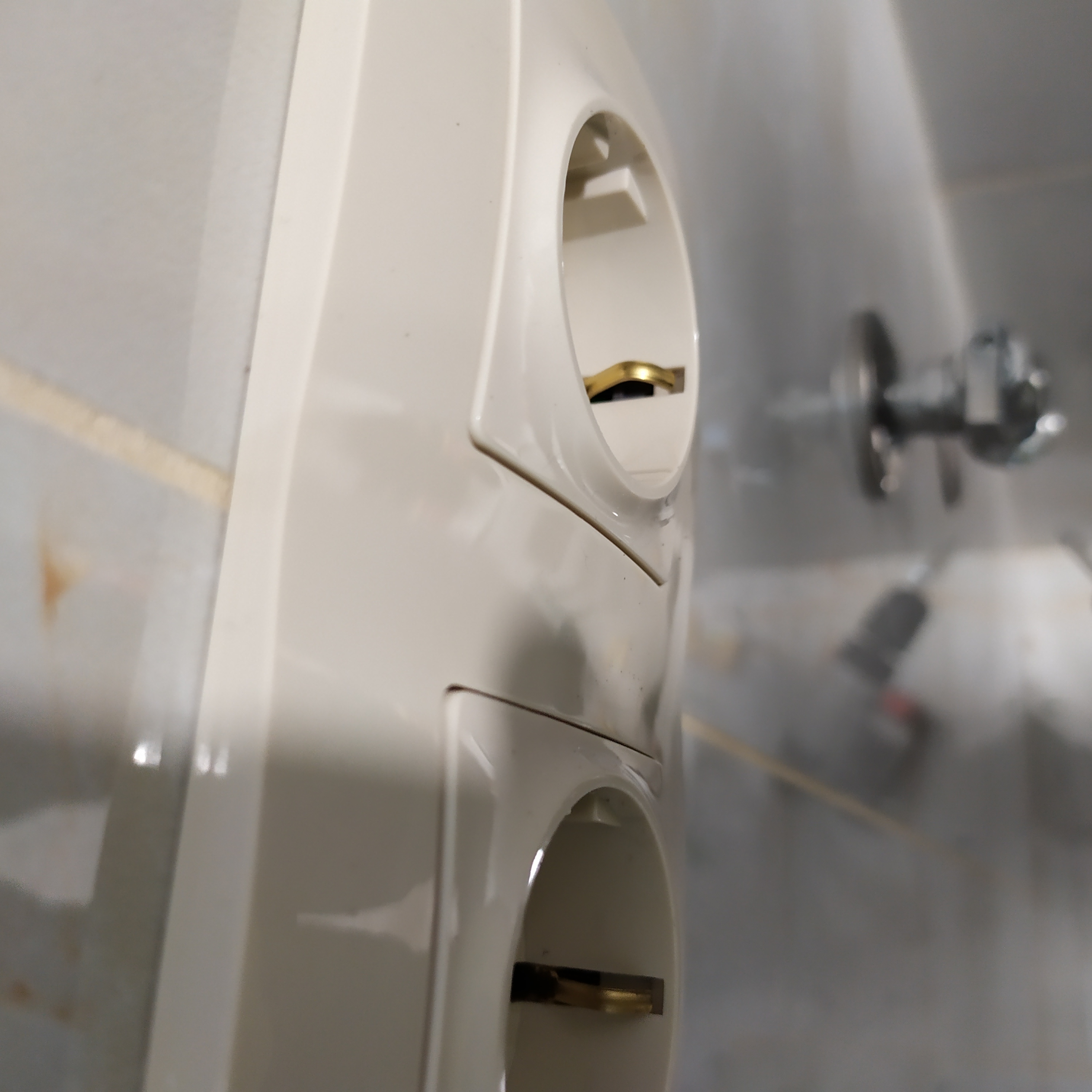

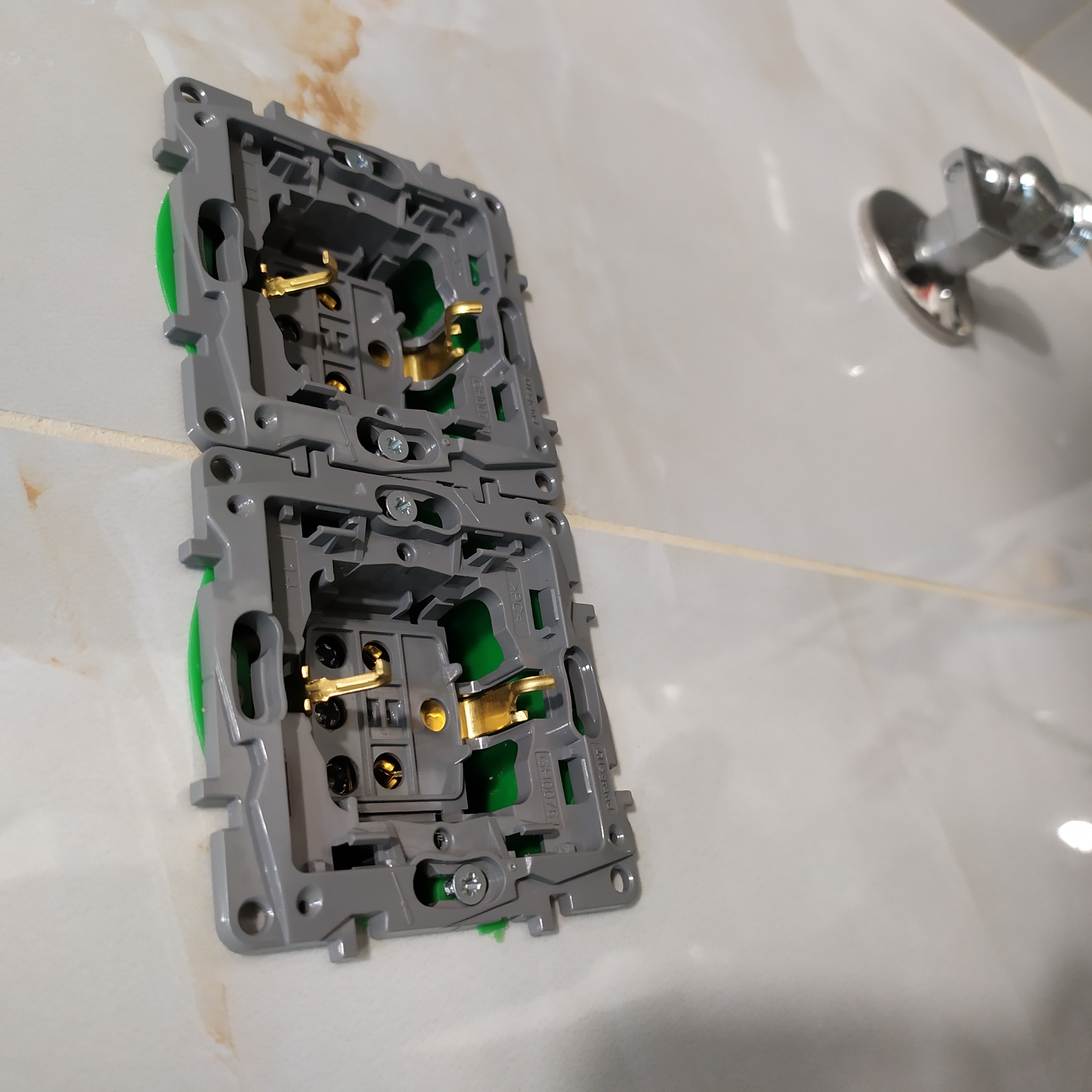

IMG_20220311_132431IMG_20220311_140344
3

Други, по чистой поверхности выступающий буртик не мешает установить установочное изделие. Буртик мешает при шпатлевании/шлифовании ГКЛ. Не парьтесь.

04.07.2026 в 17:51:47
IMG_20220325_111231 IMG_20220325_112930 IMG_20220325_113506

04.07.2026 в 17:54:04
Radio, спасибо за фото в тему.
kolokol888, посмотрите на фото - не мешает.

Сообщений: 22095
04.07.2026 в 17:54:19
pool написал 04.07.2026 в 17:38
Не мешает, если шпаклевальщик не рукожоп. А рукожопам мешает абсолютно всё, даже то, чего на свете нет.

04.07.2026 в 17:56:59
Radio, соглашусь. Но на этапе монтажа ГКЛ и подрозетников не хочется заморачиваться тем, что из выступающего может помешать шпатлеванию. Будь то головки саморезов, или юбки подрозетников. Поэтому проще всё топить в плоскость.
