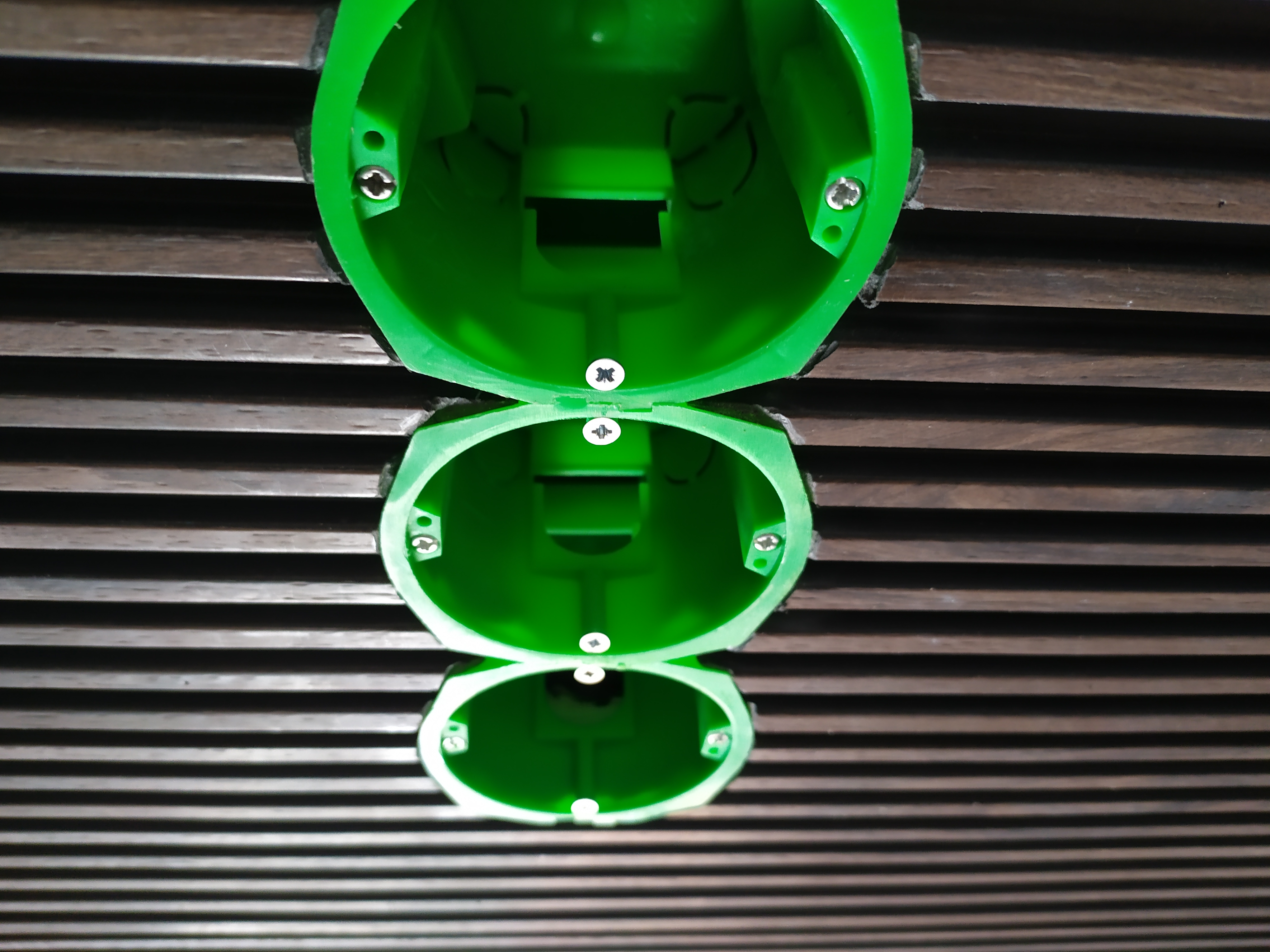

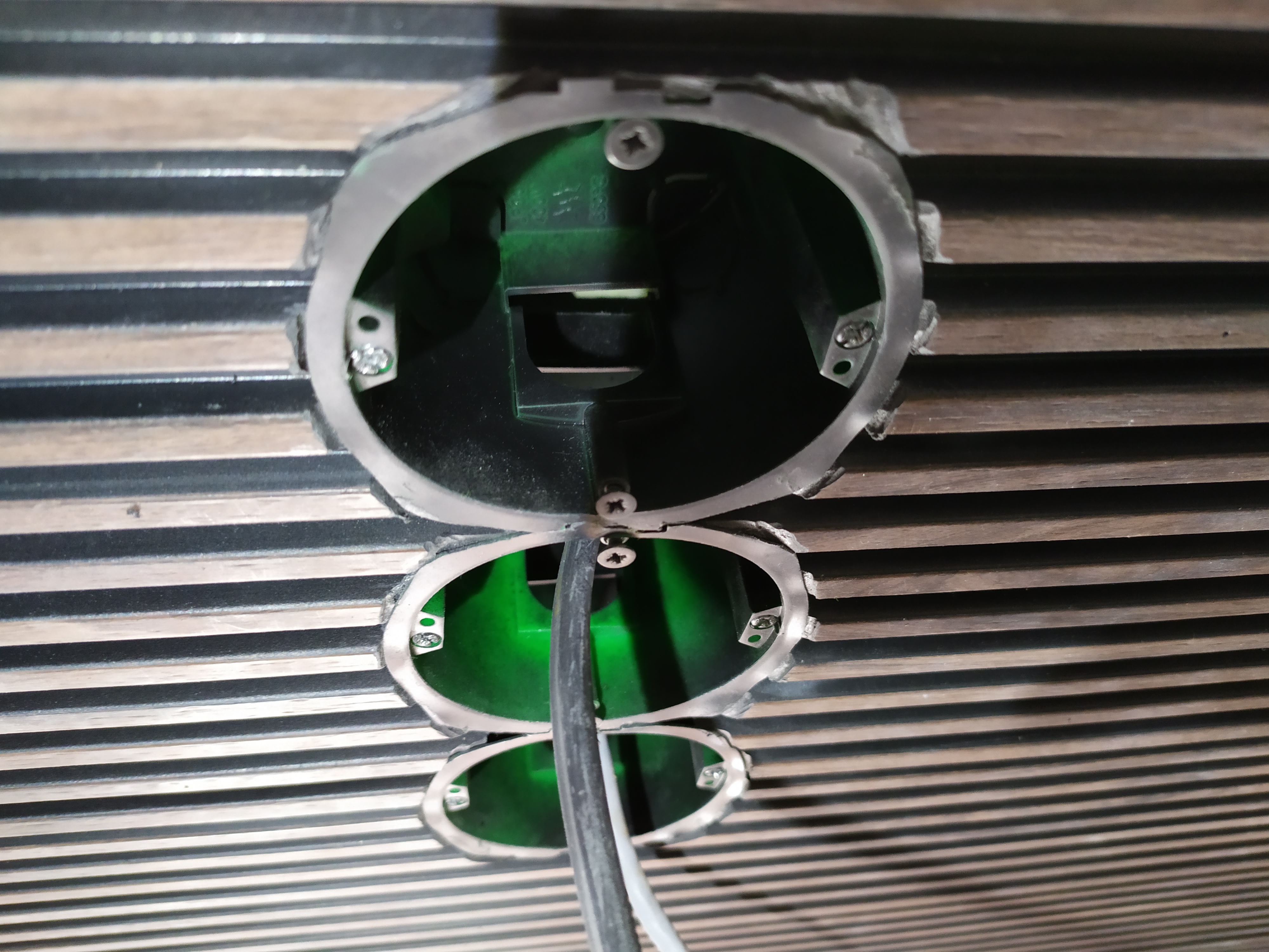

08.07.2026 в 13:26:04
BV написал 08.07.2026 в 12:06
sereza написал 08.07.2026 в 07:35
Но, очевидно же, что подрозетники в данном случае вообще не нужны - отверстия делаем чуть меньше и суппорты ЭУИ прикручиваем непосредственно к панели.
В некоторых местах так и приходится делать. Но лучше с ними, если возможно.
Одно другому не мешает, подрозетник держится на розетке, а розетка самостоятельно держится за стеновую панель. Просто обрезать ободок у подрозетника вровень со стенками чтобы он свободно проваливался внутрь
sebikov
sebikov
Регистрация: 01.07.2013
Чебоксары
Сообщений: 1287
08.07.2026 в 14:03:13
Там только одна небольшая беда будет - винты крепежных лапок гипсового подрозетника не совпадают с прорезями суппорта розетки, придется розетку напильником пошоркать А подрозетник без лапок в мдф-панель я бы не ставил, расшатается на одних винтиках

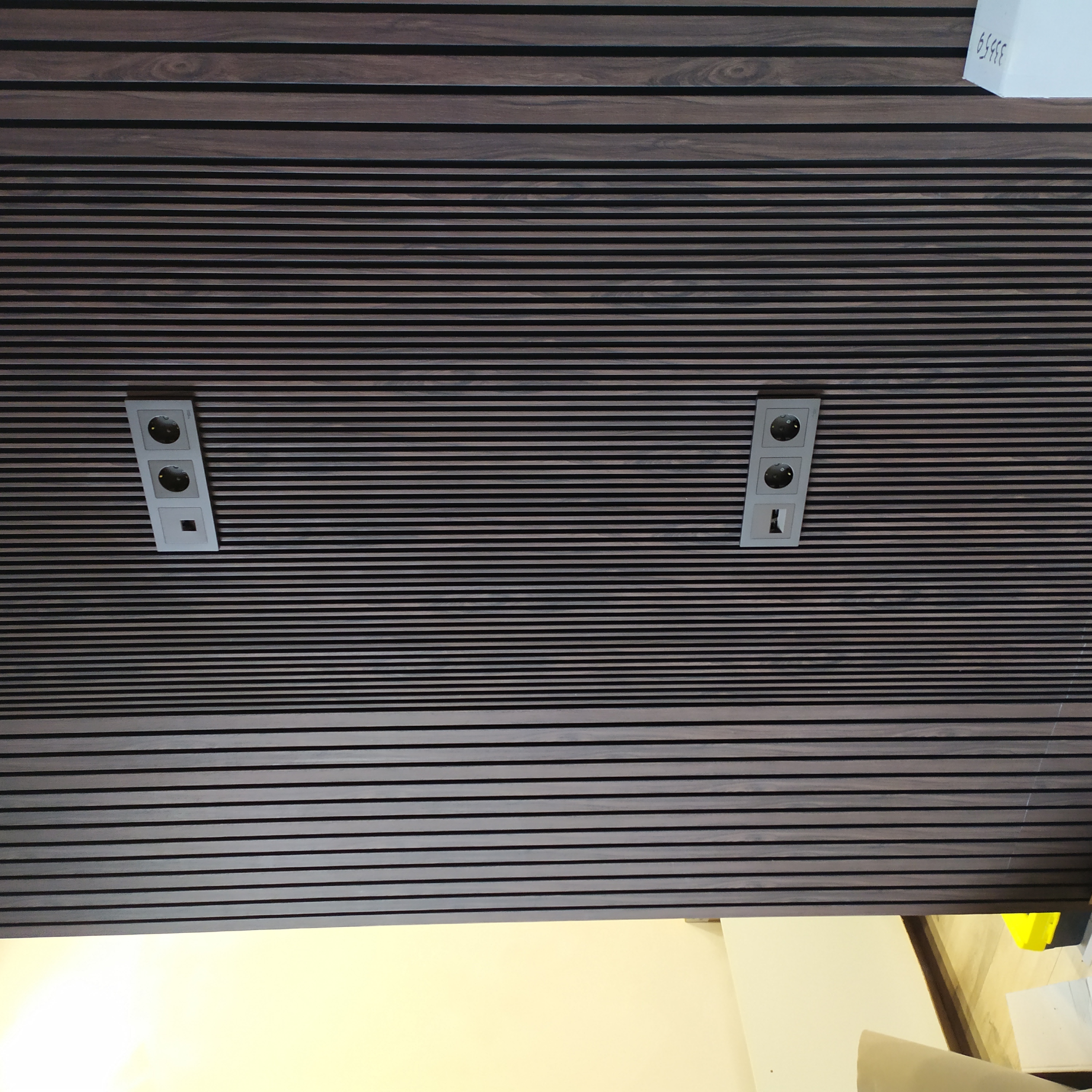

Сообщений: 138364
08.07.2026 в 14:17:55
sebikov написал 08.07.2026 в 13:26
Можно и так, но выставлять ровно розетки без крепления к подрозетнику немного сложнее. См фото в самом начале, как эту задачу решили мебельщики)
