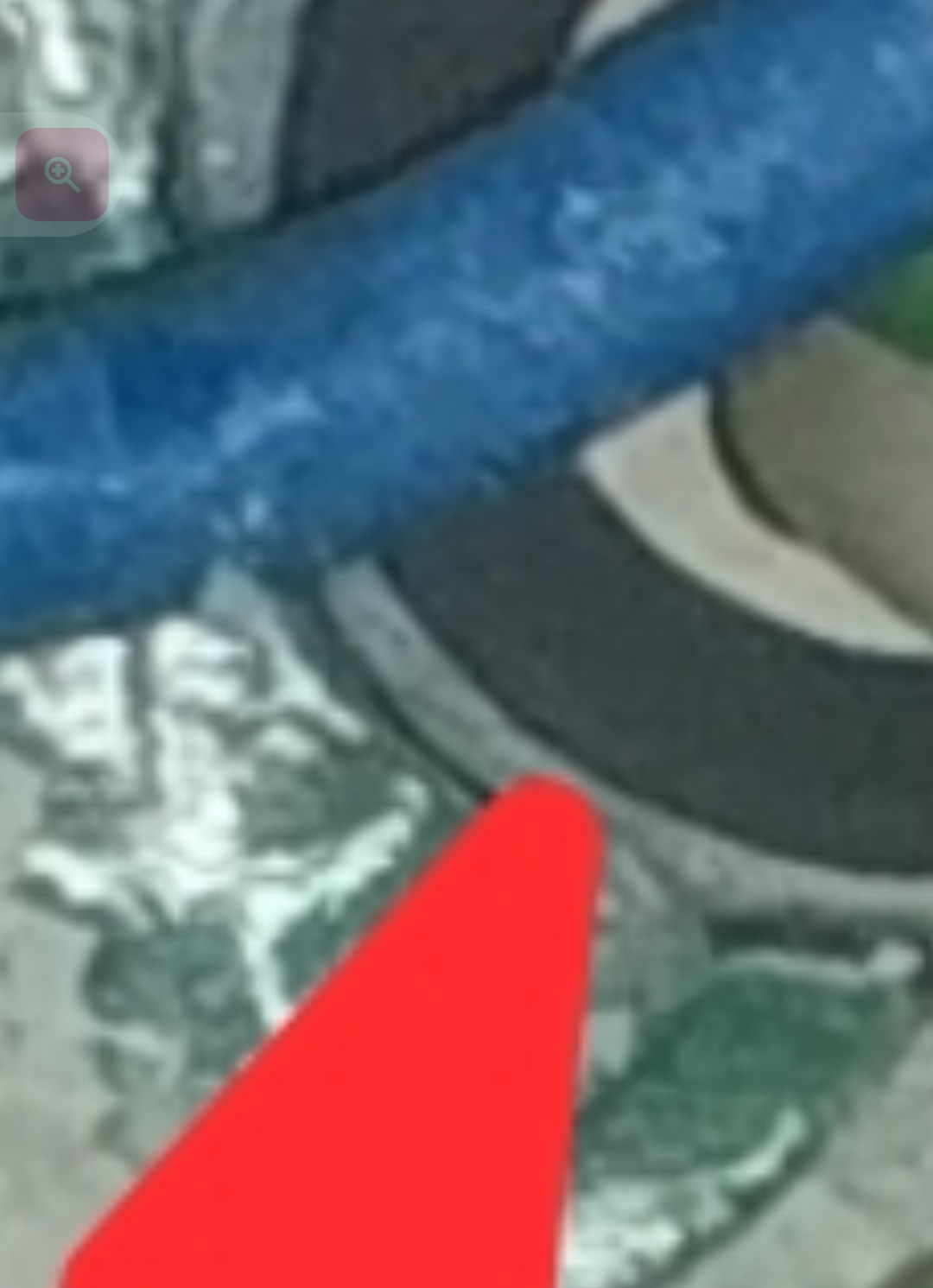

Но тут совсем не про это) Просто "для поддержать тему" кинул пару фото простой проходки. А да, отверстие вокруг кабеля с каждой стороны герметизировано намоткой на кабель 2х стороннего мягкого скотча, чтобы при закрытой двери не продувало. Если не делать - рядом с розеткой могут потом появиться языки из пыли.

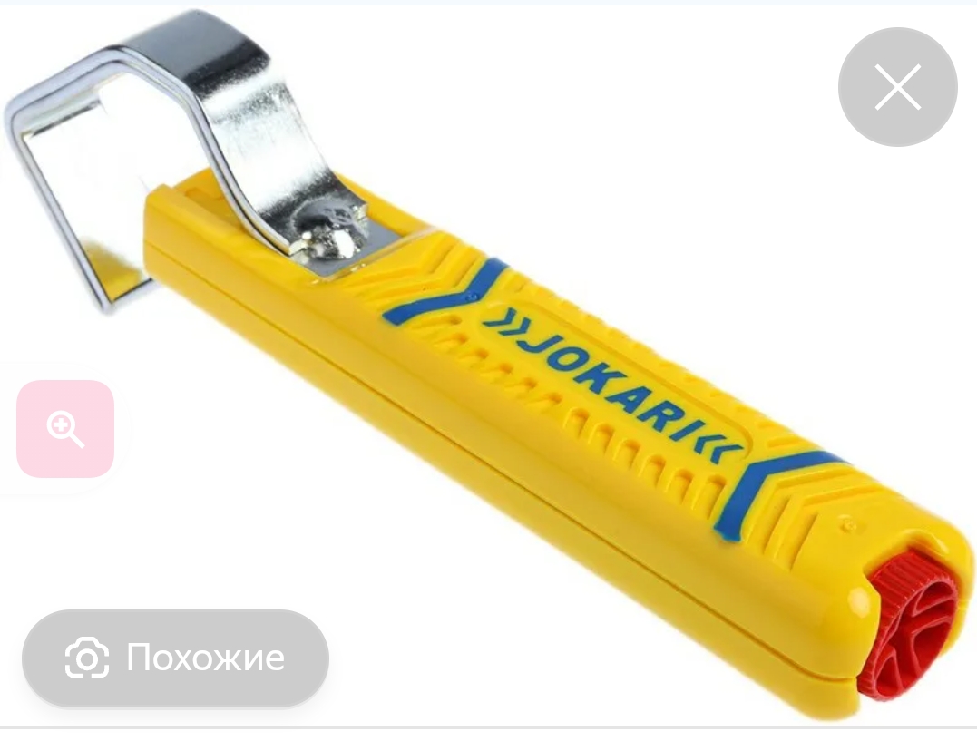

BV,  Чем снимали внешнюю оболочку почти под донышко подрозетника ? Не джокари ли случайно ? А подрозетник свободно вынимался ?
Джокари с подрезающим ножом-шипом для снятия оболочек с круглых кабелей.
Аккуратно же получилось? И край отверстия и оболочка кабеля точно заподлицо? ;)
Конкретнее можно ? Allrounder - имеется. Но jokari есть ещё длинный трубчатый съемник , чисто для оболочек.

Тогда каким образом?
BV написал 10.07.2026 в 14:51
Я вот так понял что это с обоих сторон днища подрозетников ?

dokar написал 10.07.2026 в 15:48
Конкретнее можно ?
Максимально конкретно специально для вас
Screenshot_20260710-155228
Вы очень заморочены на инструментах, но крайне не внимательны - суть не в сьемнике - не было бы его - сделал ножем ровно то же самое, но на 65 секунд дольше)

dokar написал 10.07.2026 в 15:50
Конечно! И на фото видно белое, Screenshot_20260710-164048между черным и зеленым.
