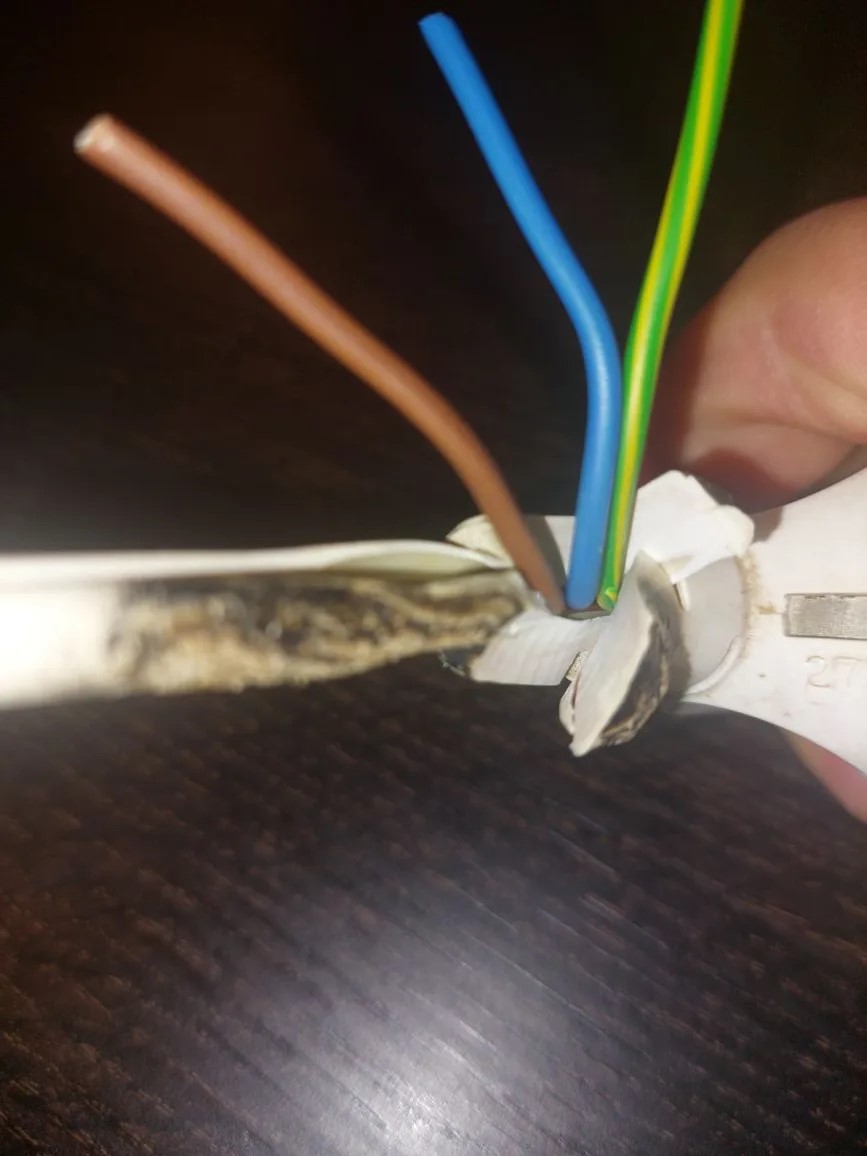

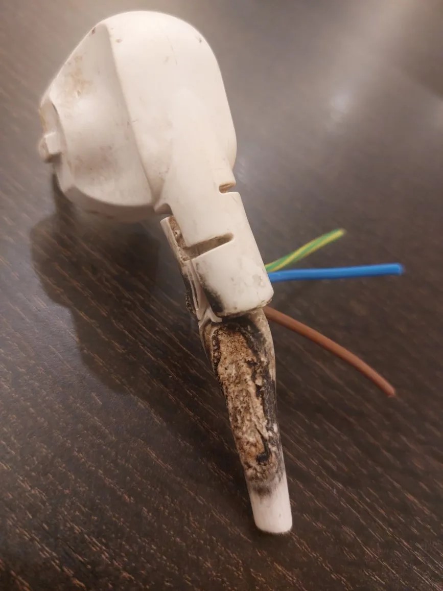

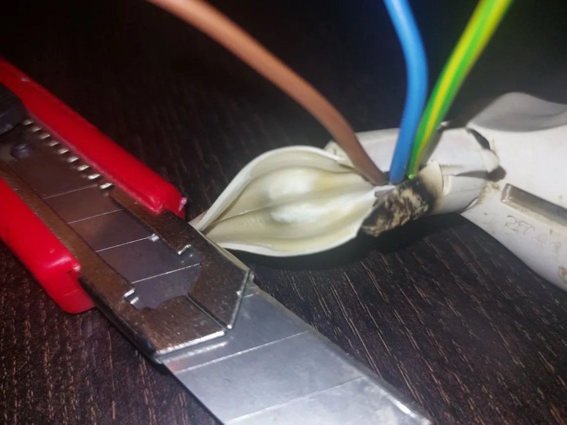

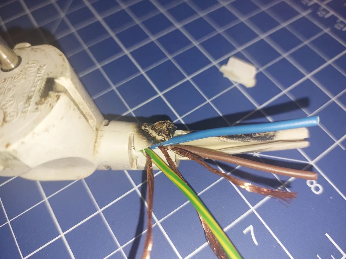

Оплавился кабель питания холодильника. Внешне на кабеле рядом с вилкой следы оплавления. Я подумал на то, что внутри надломились жилы одного из проводников и начался нагрев. Со слов хозяйки - искрило. При мне кратковременное включение было без эффектов. Рядом с местом подключения все чисто, аккуратно. Внешних воздействующих факторов не найдено. Рядом ничего со следами нагара, оплавления, что могло воздействовать термически, механически или электрически нет. Розетка в метре над уровнем пола. Фото вилки с кабелем, далее вскрытие. Изнутри оболочка кабеля целая. Оболочки проводников целые. Жилы проводников целые. Я удивлен и в непонятках. Взываю к опыту бывалых. ce42f303-a4d1-44a1-9c42-0ffc364b9bde bb2bb2a2-7f9d-43d0-b1ce-e901a196663e 89137fad-10fd-46c9-af8f-e3af9be4e67e 74c5c565-cc0a-48e3-a52a-36726e922adb Вилка заменена вместе с куском кабеля. Прибор работает. Наблюдаю.

На горячую сковородку или утюг упала вилка. Вот и оплавилась.

Однозначно, что это внешенее воздействие. Ещё как варианты - лампочка накаливания, паяльник, плойка были в контакте с проводом.

Если вилка стояла на изгиб. То просто пробило изоляцию. В момент пуска компрессора, когда ток приличный.

sanya1965,  ну нет там признаков коротыша.

Пока в руках не держишь не узнаешь. Я бы смотрел а лупу, куда приплавилась изоляция.

Блок розеток не в прямой доступности, но на виду, вилка была не в крайней розетке. Оплавление ближе к стороне стены. Снаружи такое сделать не задев соседние аналогичные угловые вилки с проводами и пластик блока розеток сложно. Плоек и утюгов, в том числе других переносных приборов нет. Свободных розеток чтобы временно что-то включить нет. Я бы с радостью встал на сторону внешнего воздействия, если бы придумал как оно могло произойти.
