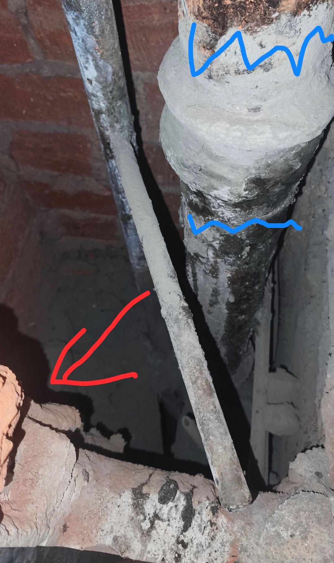

Всем добрый день! Может кто то знает, как поступить.Потек стояк канализации, я разобрал инсталляцию, но доступа для замены трубы все равно мало, жэковский сантехник залепил течь цементом, жидким стеклом и бинтом.Мне советуют как все высохнет обмазать битумом/мастикой или покрасить.Я прочитал ещё про ms полимерный герметик.Как лучше сделать? Или это все не имеет смысла?![ссылка удалена]

Обмазывать битумом или чем другим сверху смысла особого нет, если будут подвижки и цемент затрещит.
Разве что .... Зачистить стояк от грязи выше и ниже муфты.... Цемент прогрунтвовать ггп на 2-3 раза до блеска "как лаком"
геотекстиль полосу примерно 5...6 см Нанести MS обмотать лентой и между слоями ленты тоже мазать MS.
PS Еще проще купить герлен ленту и обмотать с заходом на стояк вверх и вниз по 5+ см Под нее - тогже почистить и прогрунтоаать цемент. Нужно чтобы хорошо прилипла. На грязь и ржавчину лепить бесполезно любую ленту или герметик.

18.06.2026 в 18:23:24
BV, вот так это сейчас выглядитВот так это выглядит
Сообщений: 139922
18.06.2026 в 18:34:59
Я видел эти фото в профиле. Screenshot_20260618-183253
Где синее - очистить
А где красная стрелка - что за порно?)
Неужели до установки инсталляции нельзя было сделать по человечески?

18.06.2026 в 18:53:53
BV, насчёт стрелки, если я правильно понял куда она указывает, это раствор на который кирпичи клали.А по поводу инсталляции - это был мой первый такой капитальный ремонт и я доверился бригаде, так как не особо разбирался в тонкостях, хотя шахту вскрывали чтобы холодный стояк переварить, канализационный почему-то трогать не стали

Вам нужна лента именно ГЕРЛЕН-Т Двухсторонняя. Она дороже герметика (продается руллоном) , но тут уж выбирайте геморрой с бинтом и измазаться герметиком по уши, или быстро и просто сделать ГЕРЛЕН-Т.
Ну или Герлен ФАП, но он с алюминием и плохо огибает неровности на стыке труб.
Лепить кусками заплатками и придавливать плотно и ту и эту. Для ФАП - заплатки меньшего размера, чтобы их получилось придавить без пустот. Мотать "как бинтом" совершенно лишнее. Заплатки внахлест слипнутся в единое целое и останутся эластичными... ну лет на 40+ как минимум.
