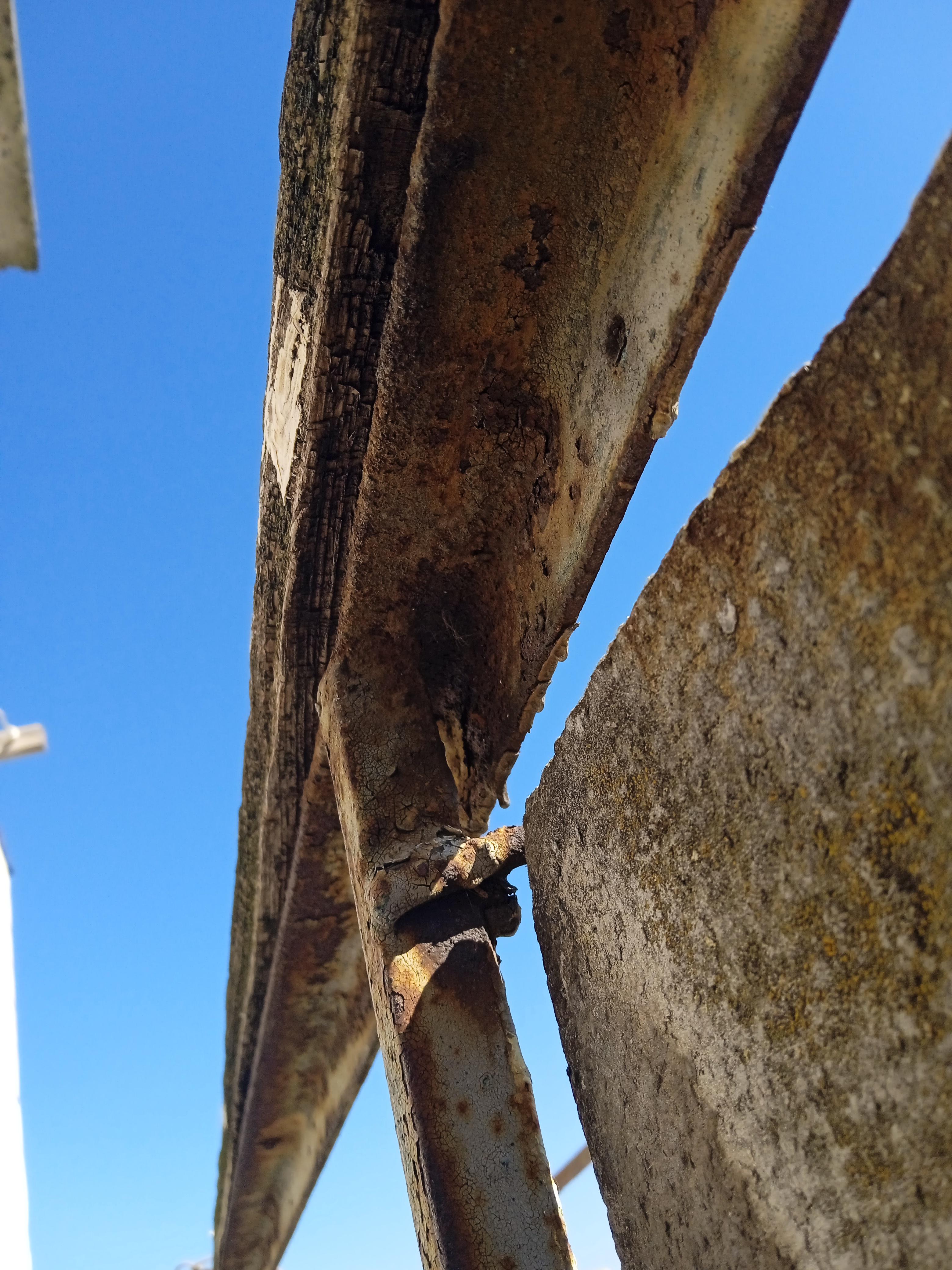

старый неостекленный балкон, заржавели решетки, как их можно почистить от ржавчины, перед тем как покрасить , есть краска для труб радиаторов, а вот как зачистить не знаю, подскажите, буду благодарен

Ищите компрессор и компактный пескоструй.

andreyt772 написал 21.06.2026 в 09:33
Идеально там всё равно не будет, поэтому щётка стальная

strider1978, да супер, то что надо, уже такую нашел, а чем перед покраской покрыть еще антикоррозийным что ли, есть такое бюджетно что то, было б неплохо

andreyt772, Краска БТ-177, на руку перчатку и пакет, тряпку мочим в краске и красим прямо рукой, без кисточек и пр. валиков.

Можно стальной щеткой на болгарку, но опасно. Безопаснее нейлоновая, но дорогая. Или ручной.
Главное не красьте водными красками.
Есть краски по ржавчине. Выбирайте по вкусу. Учтите, что сохнут очень быстро.
Пивка купить и шашлычок замутить.
Там ржавчина десятилетий, ещё Леонида Ильича. Всё равно все отвалится.

Ну, почему. Промазать пастой для снятия старой краски, смыть, обработать "Цинкарем", покрасить краской по ржавчине типа "Хаммерайта"... Долго, трудоёмко, конечно, но возможно.

Интересно, через сколько минут ТС поймет, что от этой щетки толку ноль?)))

Вадим М,  я не очень дорогое, может вот эта будет ок, грунтовка антикорозийная ZEBRA MASTER, растворит сольвент
