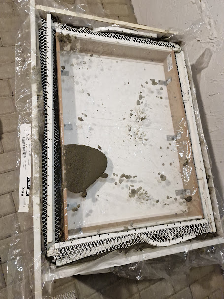

BV написал 22.06.2026 в 17:28
Отлейте из бетона, армированного, В30.
Мой опыт убедил BV, теперь он не сомневается в надёжности данного материала. А когда-то он предрекал мне появление трещин в бетоне максимум в течение полугода...))

Вадим М написал 22.06.2026 в 18:27
Мой опыт
Теперь можете нарисовать чертежи бетонной кровати на века для ТС, и поделиться секретной рецептурой бетона)
Главное, чтобы перекрытие выдержало)))

BV написал 22.06.2026 в 18:46
Секрет прост: арматура из гладильной доски и насечки ))1782152519387936455877722588282
