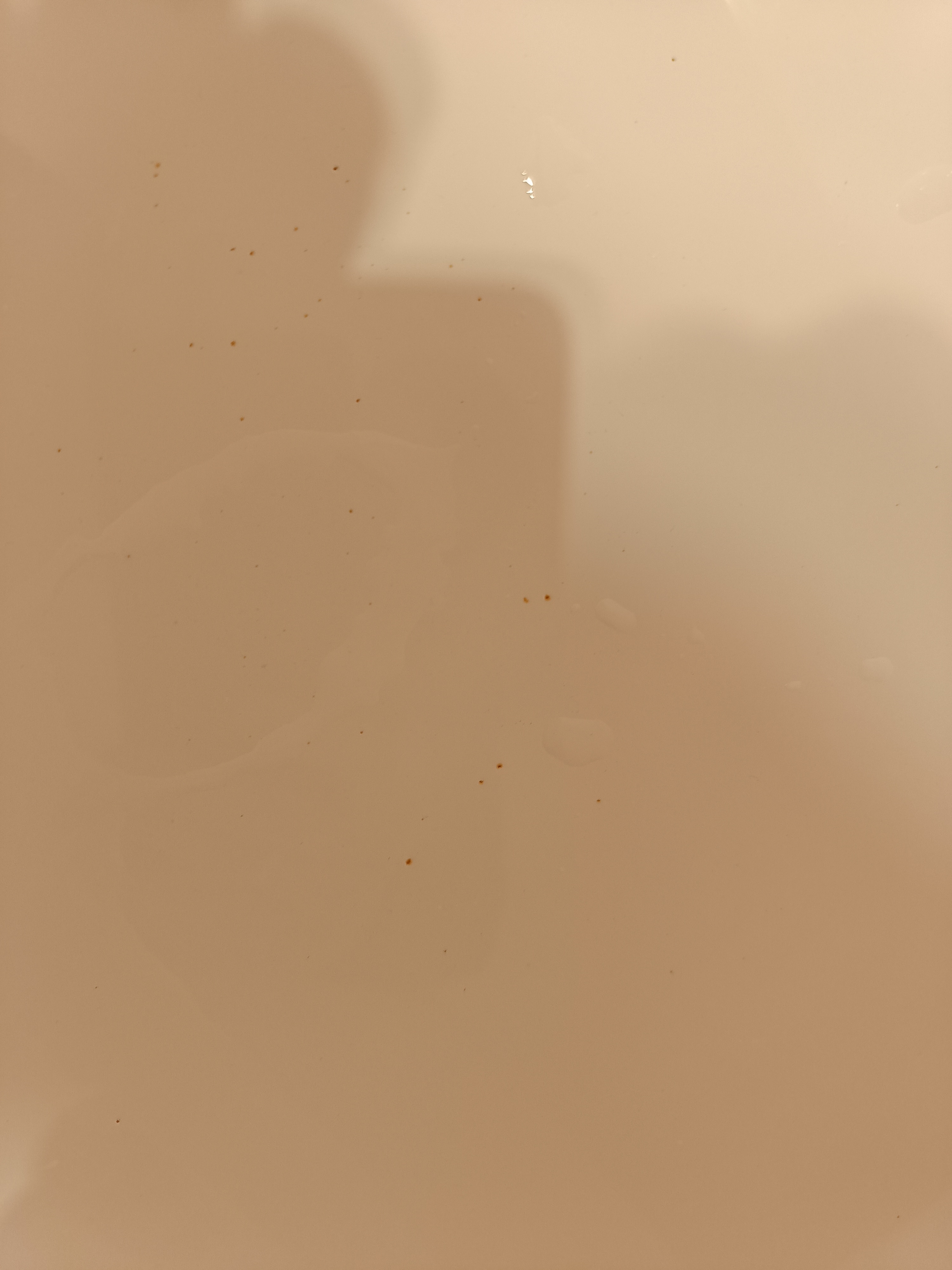

Добрый вечер, стояла ванна из литьевого мрамора наполненная водой два дня, после того как слил заметил множество рыжих точек.Хоть ванна и стояла укрытая, но видимо от болгарочных работ попали какие-то мелкие частички.По крайней мере, это мое предположение.Может кто сталкивался с таким, чем убрать, что сделать вообще можно? Замена ванны не вариант, я еле поставил ее Не получается загрузить фото, удаляет

Фото точек: IMG20260622220145

i6frei9d,  Вы вероятно не в курсе , что при работе к примеру с нержавеющим крепежом , должны применяться отвёртки и прочие инструменты изготовленные из нержавеющей стали для того чтобы избежать подобных вашим явлениям. Исходите из этого. Ржавеющие частицы увы оказались интегрированны в массу жидкого мрамора. И при очередной обработке ванной эти частицы будут вновь оказываться на поверхности и в контакте с кислородом. Дальнейшие потуги в этом плане - бессмысленны.

dokar, Эти частички как будто на поверхности, ногтем некоторые (по крайней мере оно так ощущается) как будто удалось сколупнуть, но ржавчины след все равно остается

Какие болгарочные работы над таким ценным предметом?
i6frei9d написал 23.06.2026 в 10:44
Ванна Ваша? Тогда забейте. Все попытки улучшить сделают только хуже. Постепенно ржавки уйдут, потеряются га фоне общего износа ванны.
Сообщений: 139857
23.06.2026 в 11:54:21
чем убрать,
Кислотой, но и мрамору будет плохо.

Наша, хотелось бы верить, что есть безболезненный способ вернуть прежний облик Не было бы так обидно, не будь ванна новой

Увы, Вы можете только бороться с последствиями, периодически счищая ржавчину. Но вкрапления небольшие и длиться это будет не слишком долго. Когда ржавчина перестанет проявляться, заполируете поверхности и всё будет норм.

pool, Очень надеюсь, попробую еще пару средств, потом отпишусь, если найду действенный способ

Точки — это не сам литьевой мрамор, а стальная пыль от болгарки, засевшая в порах гелькоута: после двух суток воды она окислилась. Не трите абразивом и не заливайте кислотой всю чашу, снимете глянец и частицы вылезут снова. Снимите рыжину точечно ватной палочкой с лимонкой, сразу смойте и вытрите насухо. Где уже сковырнули ногтем — это царапина, её только полировать, не ковырять. Пока вкрапления живые, воду сутками не оставляйте.
