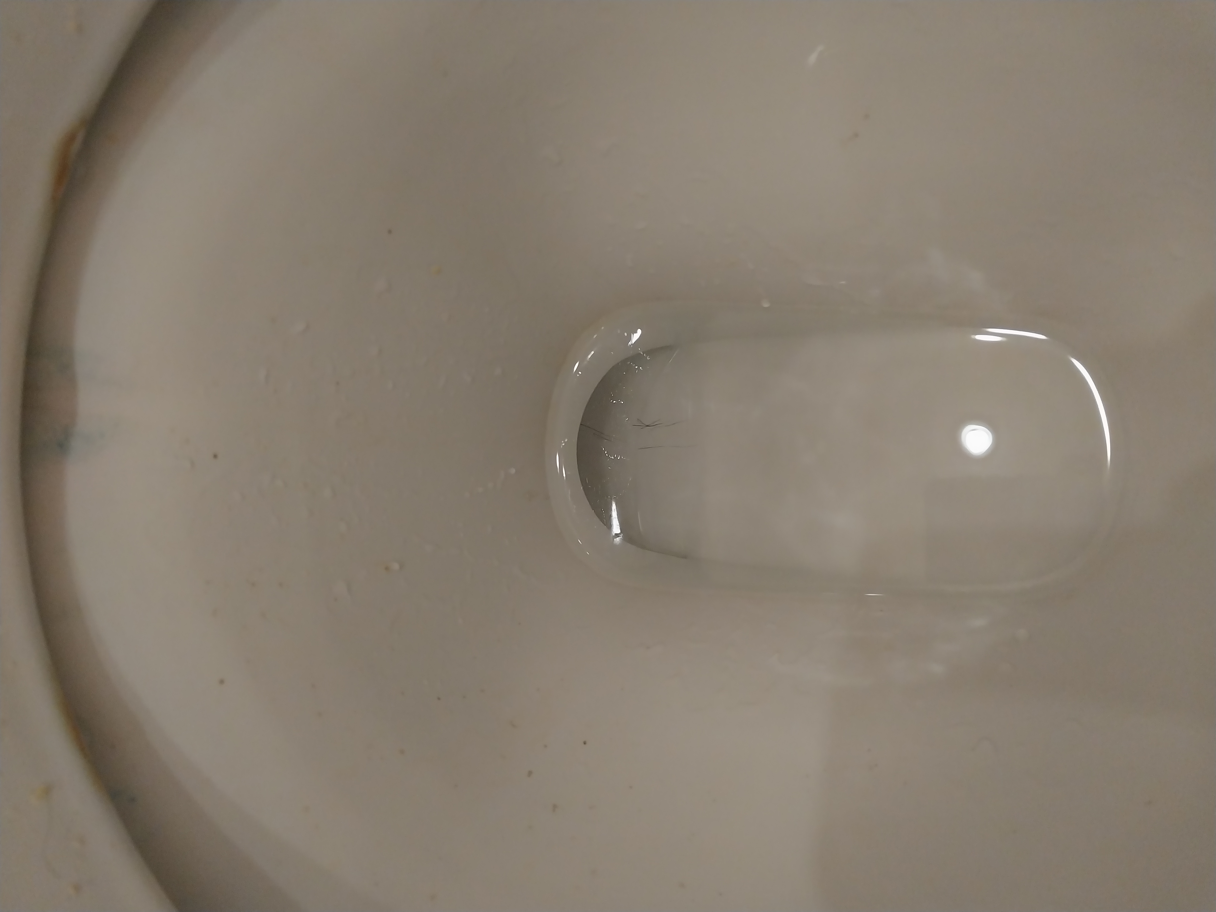

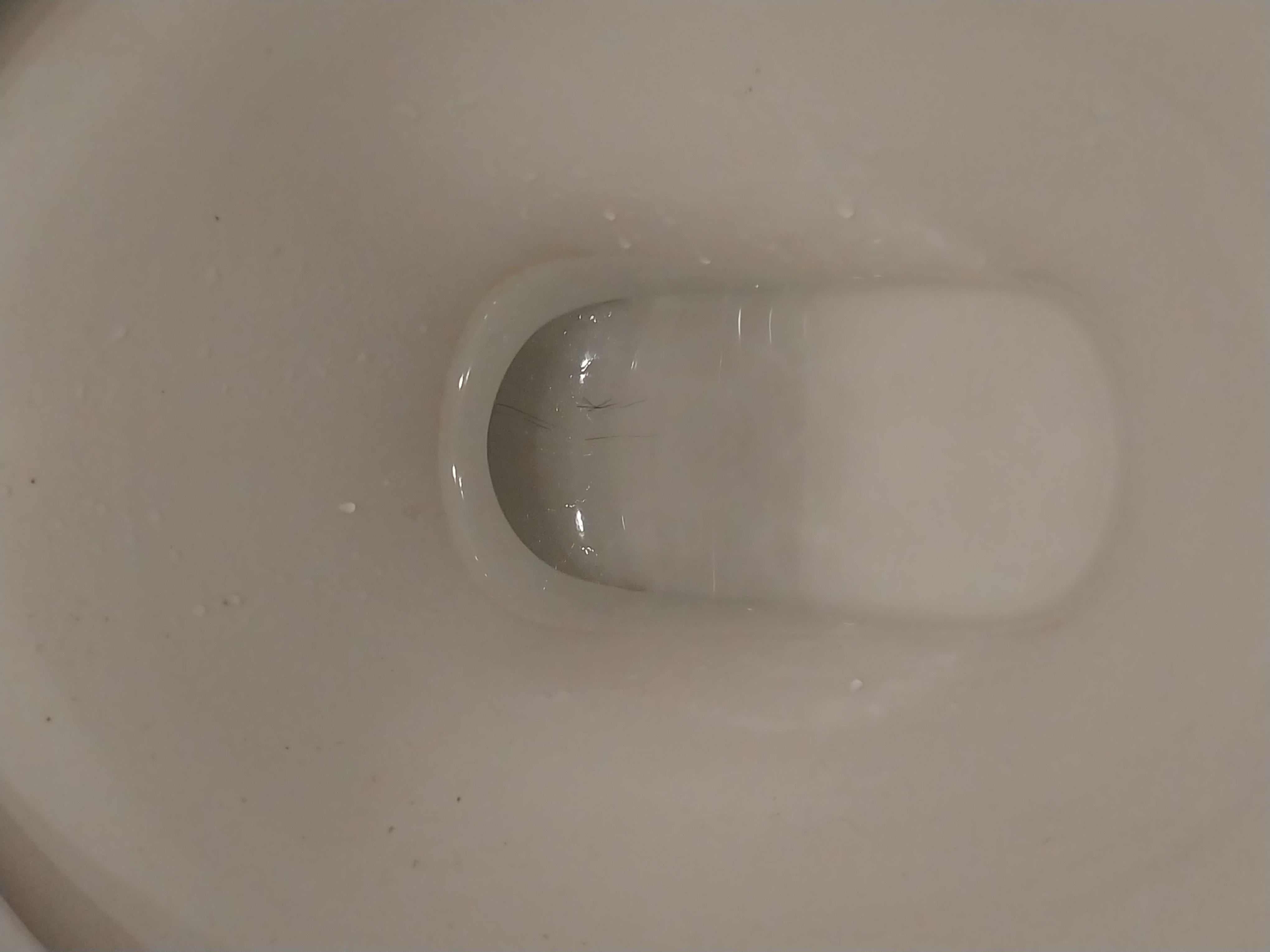

Здравствуйте, уважаемые мастера! Вчера прочищал засор в туалете и поцарапал унитаз на дне - см.фото.подскажите, пожалуйста, как более-менее в цвет замаскировать эти следы, чтобы быстро не смылось и подольше держалась? Спасибо

20260622_205117

20260622_205100

Ничего она не содрана. Тонкая плёнка металла остался на поверхности. Просто забить, со временем следы уйдут.
Либо пробовать лимонной кислотой, средством для удаления цемента (содержит кислоту).

Перчаточку, губочку, средство для чистки эмали, гидрозатвор слить - и вперед. Сколько таких "царапок" (а по факту - металлорисунков) уже было в ванной, когда приходилось какую-то железку там отмывать (по глупости без подложки).
На общем фоне состояния сантехники это вообще ниочем. Повесьте шарики цветные под ободок, гидрозатвор вообще непрозрачный будет.

Добрый вечер, спасибо! А разве лимонная кислота может восстановить эмаль или это просто следы металла и она их уберёт? Надолго ли оставить лимонную кислоту на унитазе?

Ластиком можно чернильным (абразивная сторона, другого цвета).

У меня следы от металла просто саноксом и губкой для посуды снимаются, грубой стороной.
