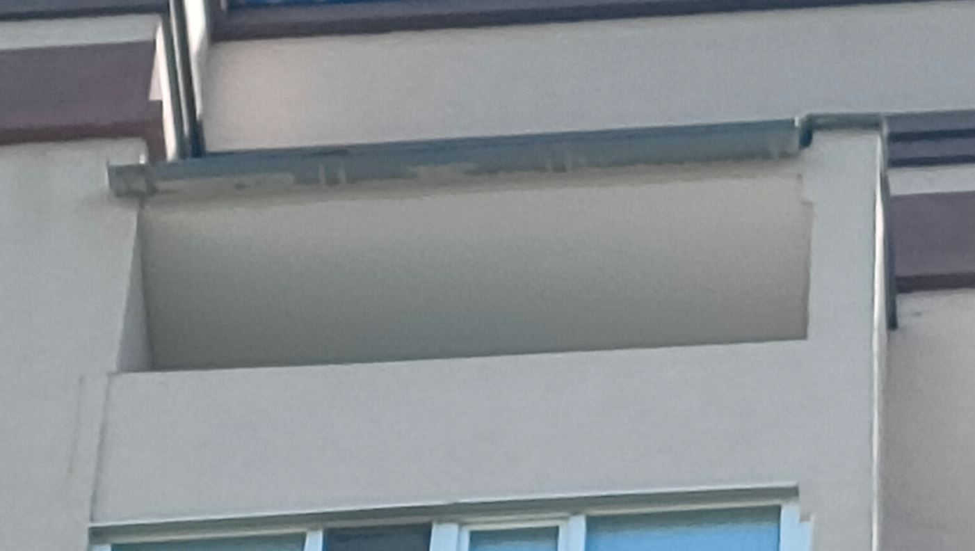

Здравствуйте.Подскажите нужен ли козырёк при остеклении лоджии если этаж последний и есть козырёк самого дома над плитой? 22222

Necnklon, Оконный блок будет запениваться, пену нужно защитить от солнца, птиц и т.д. Чем - вам выбирать... заштукатуривать, закрашивать или закрыть профильными элементами - козырьком, откосами.

То что пена должна быть закрыта я знаю. Я спрашивал про козырёк, с учётом того что есть козырёк над плитой.

Нужен. Иначе тот стык нормально не сделать. Для ремонта "простого" примыкания потом потребуются промальпинисты, и это лучше исключить.

Технологической необходимости в нем нет, раз выше плиты уже присутствует. С точки зрения монтажа - удобнее закрепить козырек, потом вплотную установить окно и запенить. Как предпочтут монтажники...ХЗ, могут пену поверху и сбоков заштукатурить или вы сами собрались монтировать. Посмотрите на окна в доме - над каждым окном козырек видите??? и я нет...

Без козырька, точнее отлива течёт на окно и в верхний шов.
