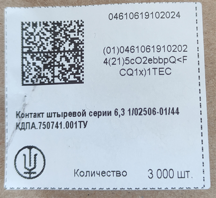

Клеммы вот такие: Клеммы - наименование

На эти клеммы нормально встанет авто провод. Тот рексант выкинуть немедленно. Я подобный покупал для сервиса, под ремонт автомобильных пускозарядникоа Fubag. Станком они встают нормально, руками же не мечтайте. И ещё. Под 8А я брал другие клеммы, более толстый металл там. До 4-5А пойдут эти. На работе осталась табличка со всеми характеристиками, но сейчас под рукой нет а голова не Москва, не резиновая.
