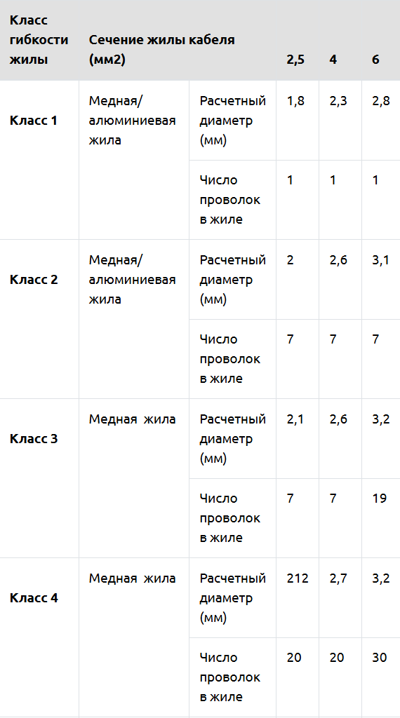

Второй класс гибкости всего лишь. Не подходит.
Вы класс гибкости только по числу жил определяете? По ссылке, которую вы приводили выше, пишут:
Класс 2 (многопроволочные жилы) – представляют собой скрутку нескольких тонких проволок, обеспечивая лучшую гибкость по сравнению с однопроволочными жилами. Применяются в установочных проводах и кабелях, где необходимы некоторая гибкость и удобство монтажа. Классы 3 и 4 (гибкие и очень гибкие жилы) – для этих классов характерно использование большого числа тонких проволок. Такие жилы применяются в кабелях и проводах, предназначенных для подвижных соединений, где требуются частые и значительные изгибы без риска повреждения.
По-моему, автомобильному проводу, коим является мой, больше подходит описание класса 3-4, а не два. Автомобильный провод должен быть гибким, а не иметь лишь "некоторую" гибкость.

06.07.2026 в 15:12:59
Nautillo написал 06.07.2026 в 15:10
Вы сами написали, что там около 7 проволок, а это именно 2-й класс.
Чем больше проволок, тем гибче жила. У вас фигня какая-то, а не автомобильный провод. Посмотрите на фото, которое я приводил выше.

06.07.2026 в 15:30:53
В таблице по вашей ссылке у 3-го класса тоже 7 проволок. Снимок_2026_07_06_15_28_18_803 И провод у меня медный, а не медь+алюминий.

06.07.2026 в 15:32:38
Nautillo написал 06.07.2026 в 15:30
В таблице по вашей ссылке у 3-го класса тоже 7 проволок. И провод у меня медный, а не медь+алюминий. .....
Давайте исходить из того, что у вас нихера не получилось.
Медь + алюминий не бывает, это значит "или-или".
И да, вот правильная картинка, а не то, что вы там понаходили. 9fa0ca841f2cfb935a3e2d84828a4ab3\[1\]
