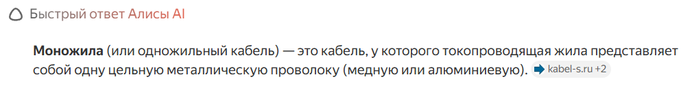

Вы хотите сказать, эта клемма чем-то плоха для моножилы?
Она не предназначена для моножилы. И именно поэтому

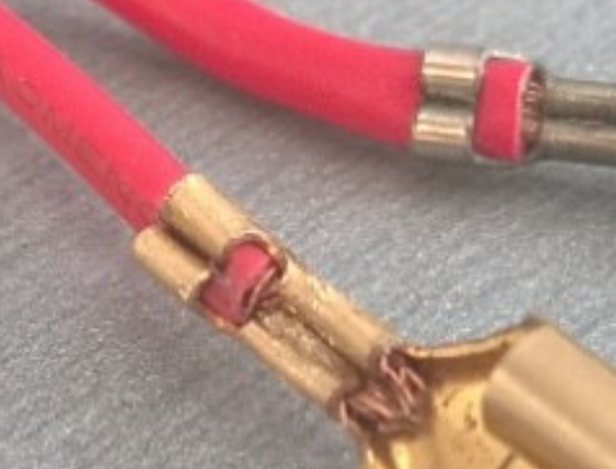

Это автоклемма. Вы в автомобилях часто видели моножилу?
Обжать ей моножилу невозможно в принципе, она впивается в пучок. 2026-07-06_13-17-41

Обжать ей моножилу невозможно в принципе.
Но у него же получилось. В принципе.

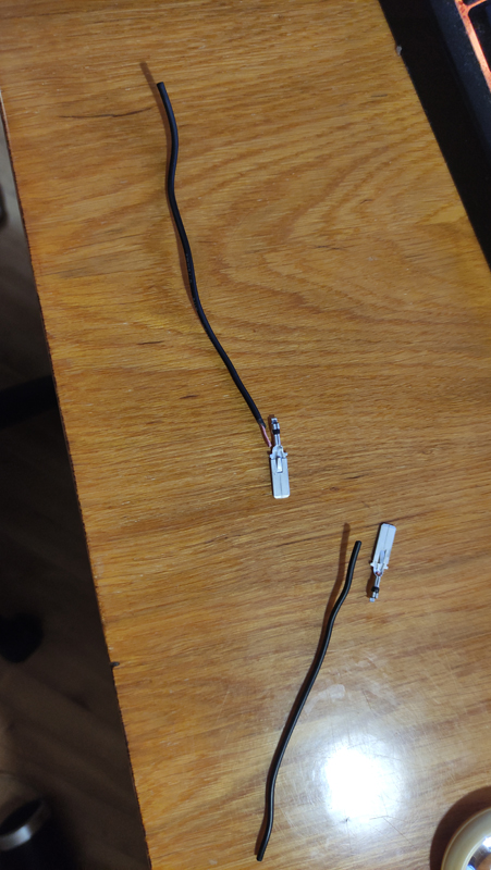

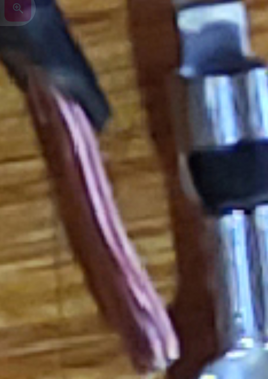

Похоже, мы не совсем друг друга понимаем. Снимок_2026_07_06_13_41_05_494 Провода, которые я обжимал - вовсе не цельная проволока. У них внутри пучок жил. Может, на моём фото это было плохо видно? IMG_20260706_033235

Nautillo написал 06.07.2026 в 13:48
Не мы, а вы неправильно написали:
Nautillo написал 06.07.2026 в 12:30
Лучше употреблять термин однопроволочный, либо многопроволочный провод.
А еще лучше - класс гибкости.
Для надежной опрессовки клемм из набора АКЛ рекомендуется использовать инструмент с двухконтурной матрицей МПК-04 «КВТ», что обеспечит высокое качество и надежность соединений. Набор клемм поставляется в удобном для хранения и транспортировки пластиковом кейсе. Класс гибкости допустимой проводной жилы – 3, 4, 5,
(тут бы лучше написали - класс гибкости проводника)
https://ktz.ru/info/polezno-znat/klassy-gibkosti-kabeley/
У вас на фото похоже, что класс гибкости 2.
Screenshot_20260706-140757
И вы используете клеммы на не предназначенный на них проводник - отсюда и проблема с выдергиванием проводника из клеммы. Либо... небольшой недожим в третьем варианте регулировки, если на фото все же класс 3

пучок жил
kolokol888 написал 06.07.2026 в 13:25
многожилу
Nautillo, это практически равнозначное понятие, а вот многожильный кабель - вполне может иметься в виду кабель имеющий в составе много проводников. При этом моножильный кабель может содержать всего лишь один проводник
Да, ни фига.
Провод вот такой: Провод_small_2 Жил там, кажется, 7 или 8.
Что именно вы называете проблемой с выдёргиванием проводника из клеммы? Вы имеете в виду, что с правильно обжатой клеммой провод должен именно отрываться, а не выдёргиваться?
