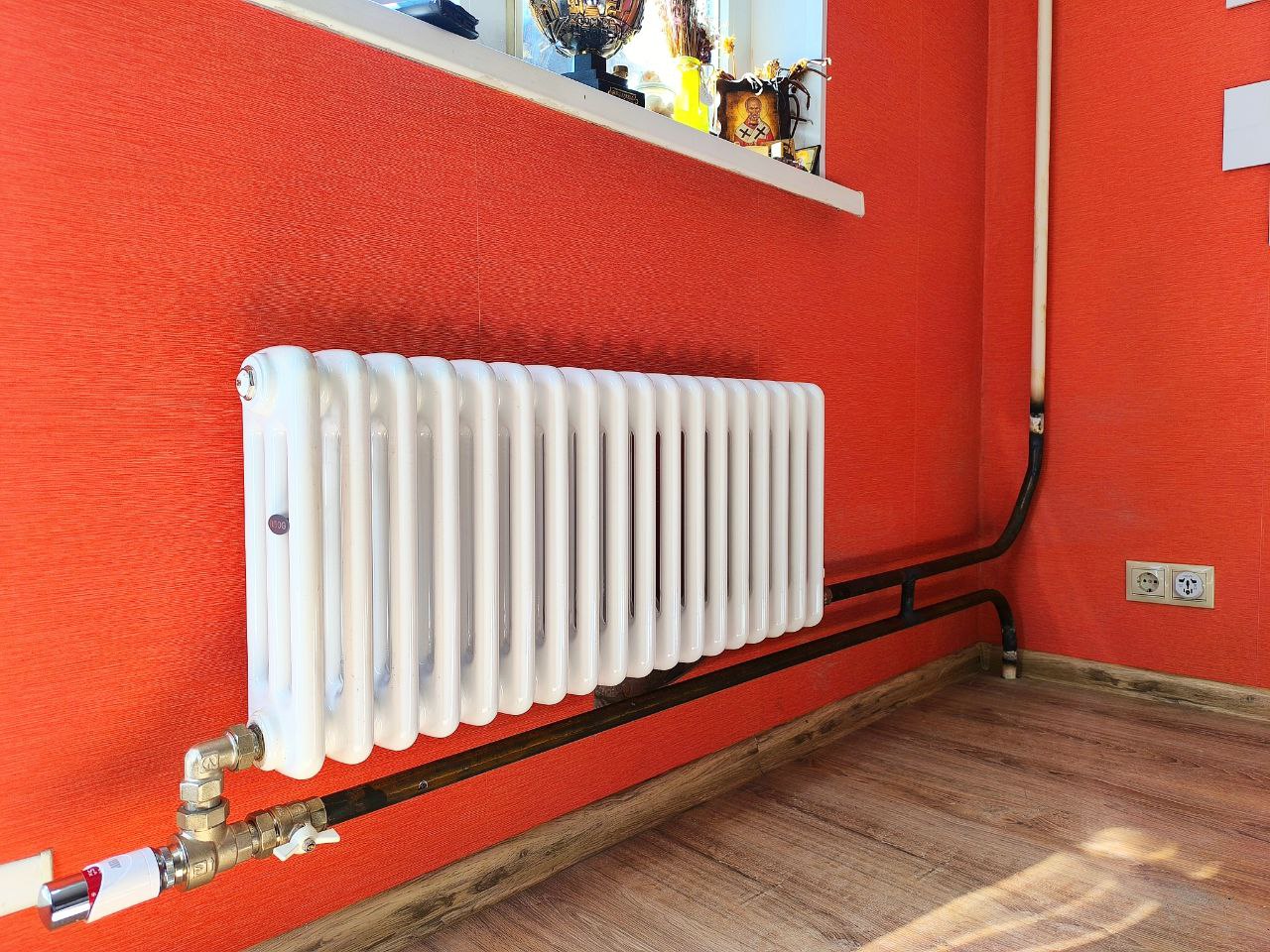

я бы расставил так;
  1. Тубог
  2. Супремо
  3. Монолит,
а там смотрите сами у кого на что хватает, но если хватает на первый (для понимания 1 секция 500мм 100Вт, стоит в розницу примерно 2000р) то ими можно любоваться в тишине. То есть и очень красивые благодаря многослойной окраске и вообще не шумят, даже когда заполняются стояки и воздух журчит в трубах. photo_2025-08-15_21-10-48

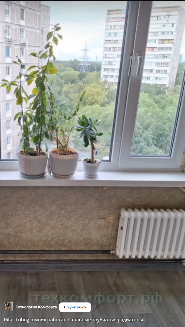

07.07.2026 в 16:50:12
Ролик о Rifar Tubog в моих работах:
124-tubog-logo-6-1-768x768

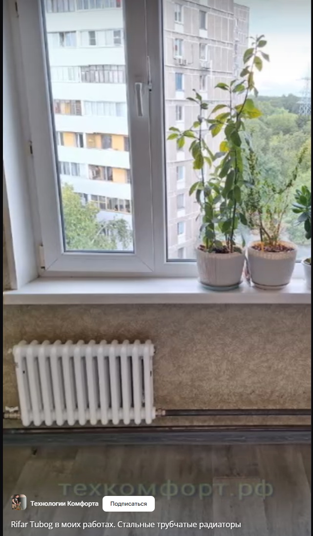

Freeland
Freeland
Регистрация: 05.02.2025
Сообщений: 717
07.07.2026 в 19:01:40
И опять неправильная схема. Впрочем как всегда у Олеговича.
изображение_2026-07-07_185842198
