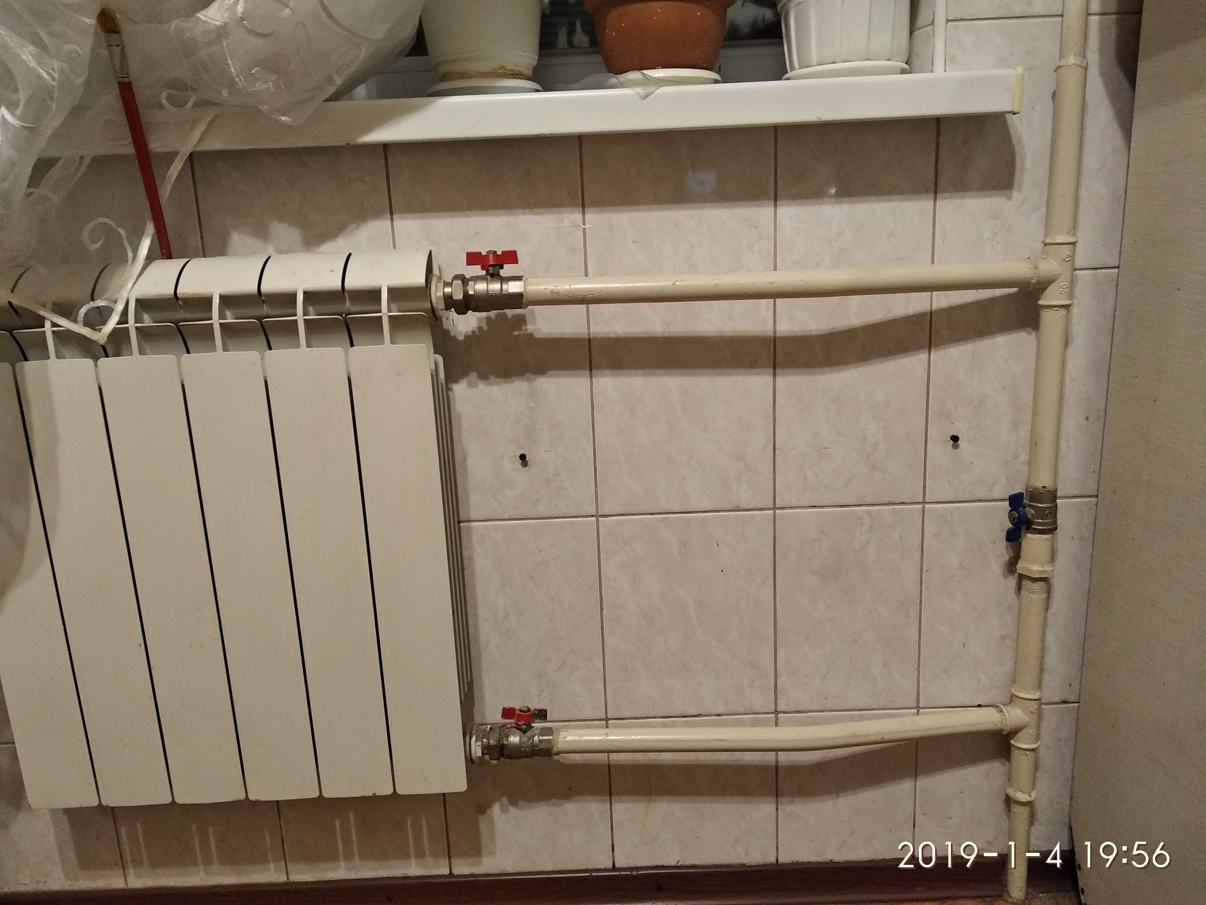

Tramadol написал
..не попали в Бернулли))..низ холодный,верх горячий ..ещё тогда(да и сейчас)они и неслыхали о нем)). Хоть вверху и длиннее утолщение,но при одинаковом диаметре НЕ передавливает ..подача нижняя ...тепла хватает,не жалуемся) изображение_2026-07-28_142557743
__________________________
Так и нет у вас на фото ни Бернулли ни Инча. Неверно утолщение сделано.

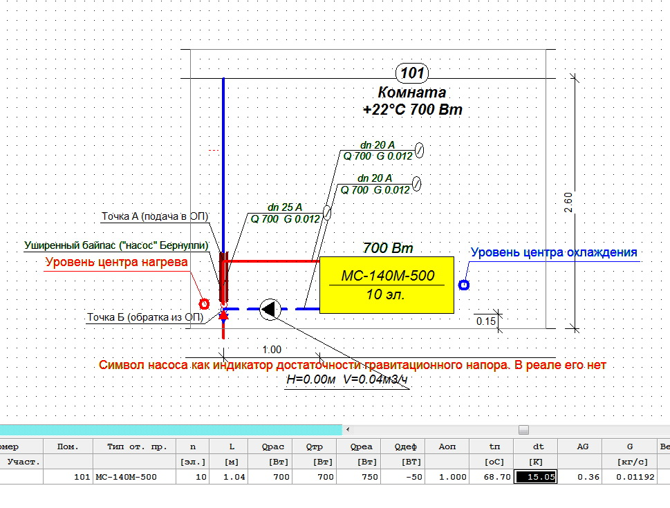

При движении ТН по стояку вверх, в точке Б давление получается больше, чем в точке А. Потому, что на самом байпасе, также имеется падение давления (удельное падение циркуляционного давления Паскаль/Метр). Поэтому электрический насос общедомовой системы пытается "запихнуть" ТН в нижний подвод, а откачать из верхнего подвода к ОП. Гравитационный же насос, пытается сделать наоборот. От того какая будет разница давлений в точках А и Б и величина гравитационного напора в радиаторе (та же разность давлений) и будет зависеть как же всё-таки начнет циркулировать ТН через радиатор. И даже, если гравитационный напор пересилит, и циркуляция пойдет с верхнего отвода в нижний, то подпор точки Б относительно точки А будет тормозить гравитационную циркуляцию ТН через радиатор.изображение_2026-07-28_175423921
В показанном примере, градиент температуры ТН в радиаторе будет в районе 5-7 градусов в зависимости от величины теплосъема. В конкретно рассчитанном и показанном случае (при конкретном теплосъеме), градиент ТН в ОП будет около 6 градусов. В этом прикидочном расчете не рассчитывался эффект Бернулли (величина в Паскалях), а также величина удельного падения ц.давления на байпасе (бывает свыше 1000 Паскаль в зауженном смещенном байпасе).
