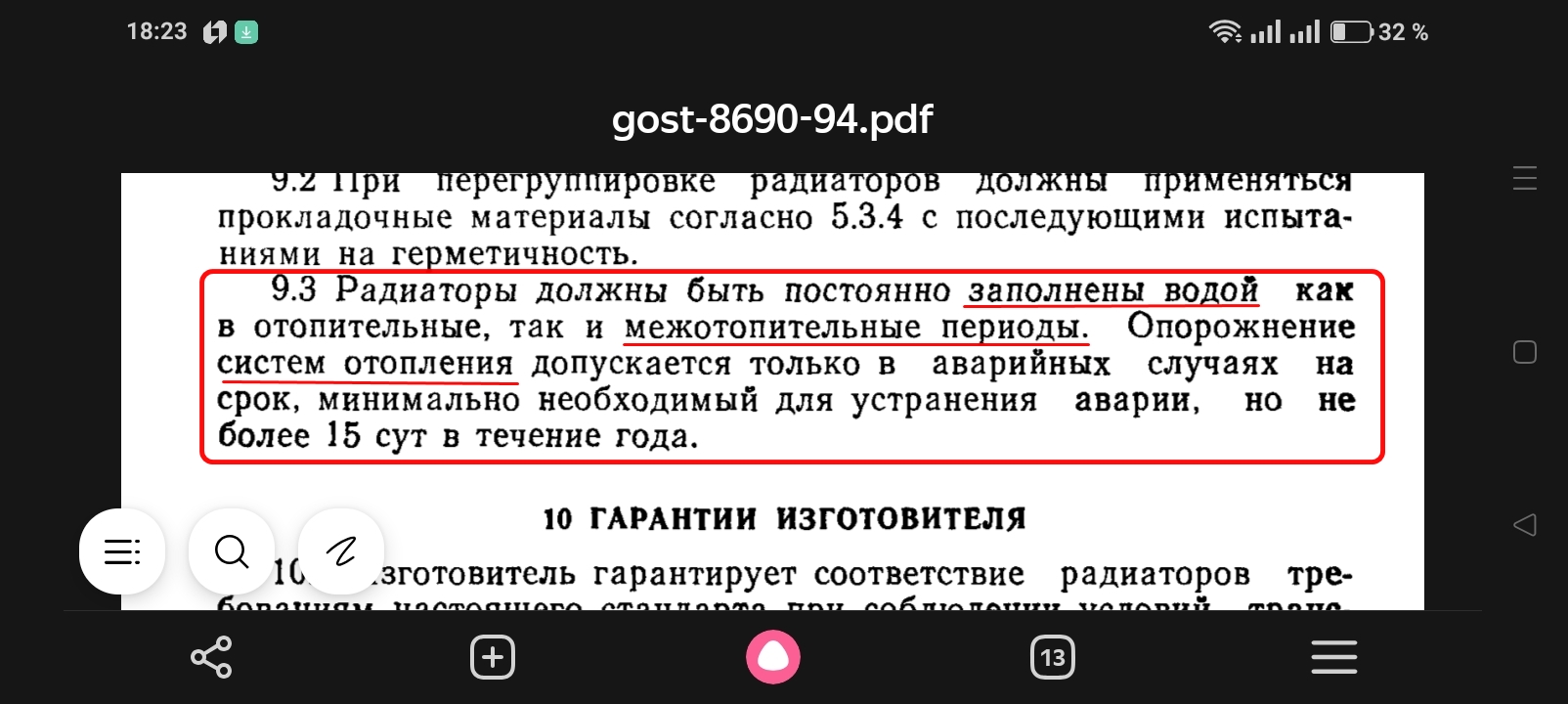

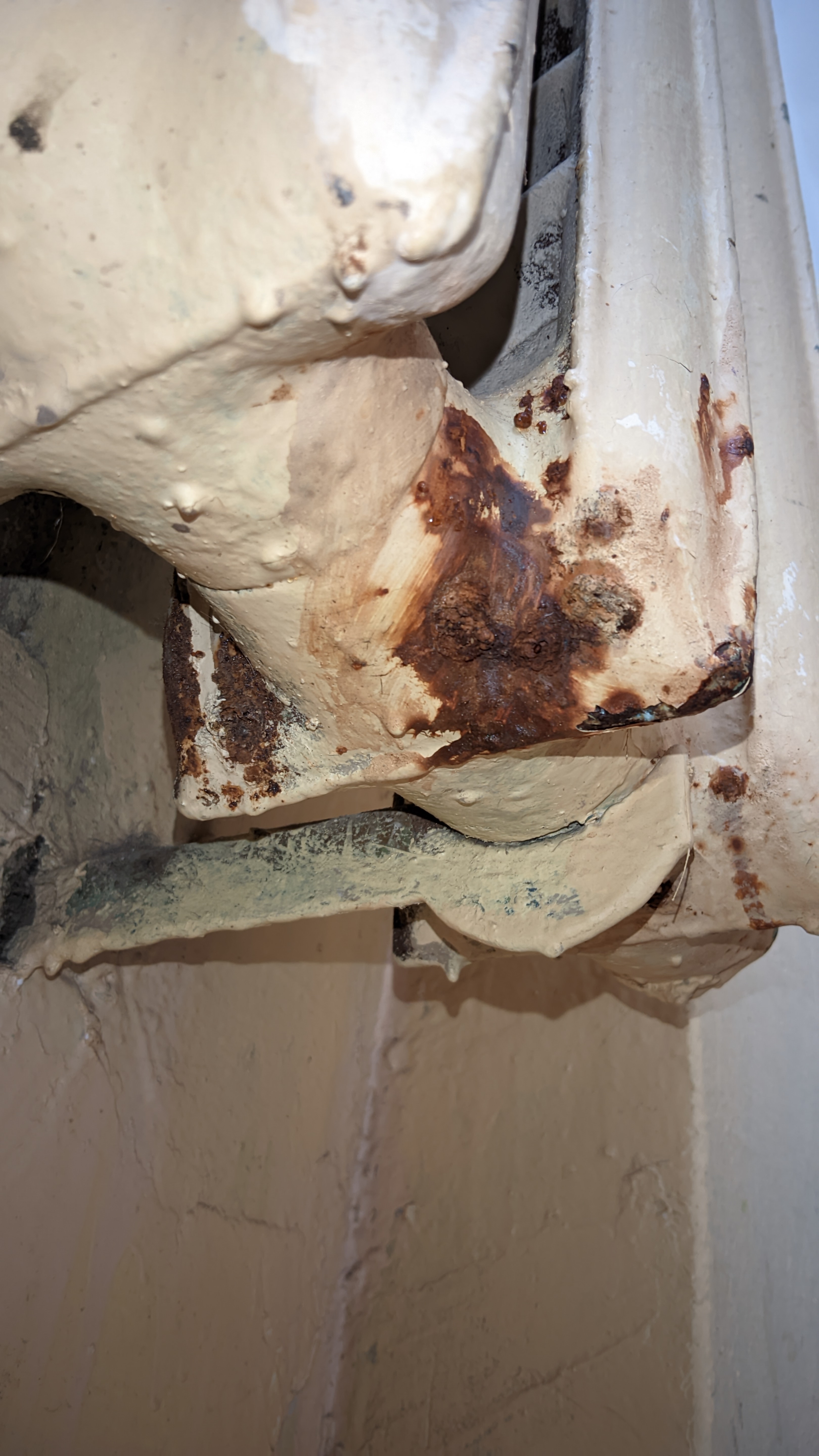

Я думаю, что живя в МКД необходимо не только спасти СВОИ радиаторы, перекрыв на них краны, но и у соседей, и всю систему вцелом, особенно лежаки на чердаке и в подвалах. Это обеспечит живучесть системы и для себя любимого в морозы. Поэтому как раз сейчас занимаюсь этим в старом доме. Имеется успешный опыт подобной борьбы в относительно новом доме. Выбрал сейчас такую тактику:
  1. Сначала надоедал мастерице участка, чтобы заполнили систему. Да ещё и правильно, вытеснив весь воздух. Подождал, когда она послала меня, чтобы не надоедал, так как у неё много аварийных работ по СО в других домах.
  2. Нашёл дефектные радиаторы в подъезде и буквально вчера отправил через ГИС ЖКХ заявку на замену.
  3. Жду когда барышня закроет заявку с пометкой "решено" и позвонит мне, обещая заменить в сентябре. Возможны варианты.
  4. Я отказываюсь закрывать и пишу в той заявке или следующей примерно такой текст. "Учитывая характер коррозионного разрушения отопительных приборов (ОП), можно сделать вывод, что УК в течение длительного времени не выполняла требования ГОСТ 31311 «Приборы отопительные» п. 10.2 "ОП должны быть постоянно заполнены водой как в отопительные, так и в межотопительные периоды. Опорожнение системы отопления (СО) допускается только в аварийных случаях на срок, минимально необходимый для устранения аварии, но не более 15 сут. в течение года". (То же самое указано в ГОСТ 8690-94 "Радиаторы отопительные ЧУГУННЫЕ" в п. 9.3. и в во всех инструкциях заводов-изготовителей на ОП для гарантийных условий). На снимках видно, что коррозия протекала как раз на границе остатков воды и воздуха в радиаторах, т.е. в зоне с самыми неблагоприятными условиями для металла, а именно наличие кислорода и высокой влажности. Поэтому, для того, чтобы не создавать себе же лишнюю " аварийную" работу в будущем, необходимо как можно быстрее удалить из системы воздух, хотя бы и не подготовленной водой из системы ХВС. В дальнейшем строго выполнять требования ГОСТ и стараться не сливать сетевой теплоноситель со всей системы дома, отсекая для ремонта только конкретный стояк или участок. Тогда и у Вас будет меньше подобных "аварийных" работ". Хоть и накосячил, но один раз подействовало в другом доме.
1000043066 1000043074

12.07.2026 в 22:01:00
марс написал 12.07.2026 в 21:30
Но не более 15 суток в течении года…....
Это все же документ на батареи. И то - все как всегда неоднозначно. Если батарея без воды получает фатальные повреждения в темении 2х недель - то как узнать перед установкой - а ксколько веремени батарея лежала на складе (без воды) И почему именно 15 суток в течении кода - это абсолютно антинаучная ересь и чушь! А через год можно опять 15 суток - типа предыдущий ущерб самовосстановился? И так до бесконечности? А если 45 суток система простоит без воды - ну и так далее, писали клоуны явно.
