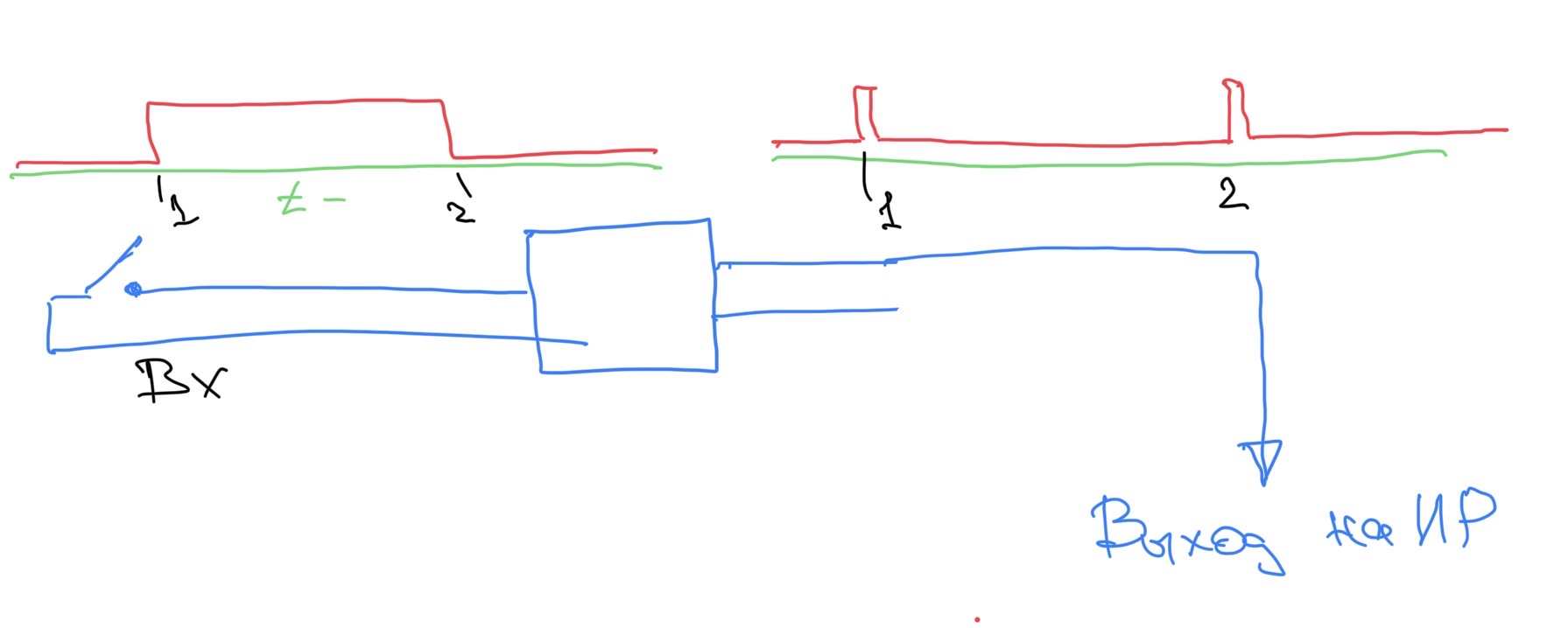

19.07.2026 в 22:51:12
MaSeVi написал 19.07.2026 в 22:31
Вы издеваетесь, да?)))...
IMG_3740 Вот так должно быть понятнее…
Выключатель плюс «черный ящик» дают импульс на вход ИР И к этому же входу подключен вайфай реле

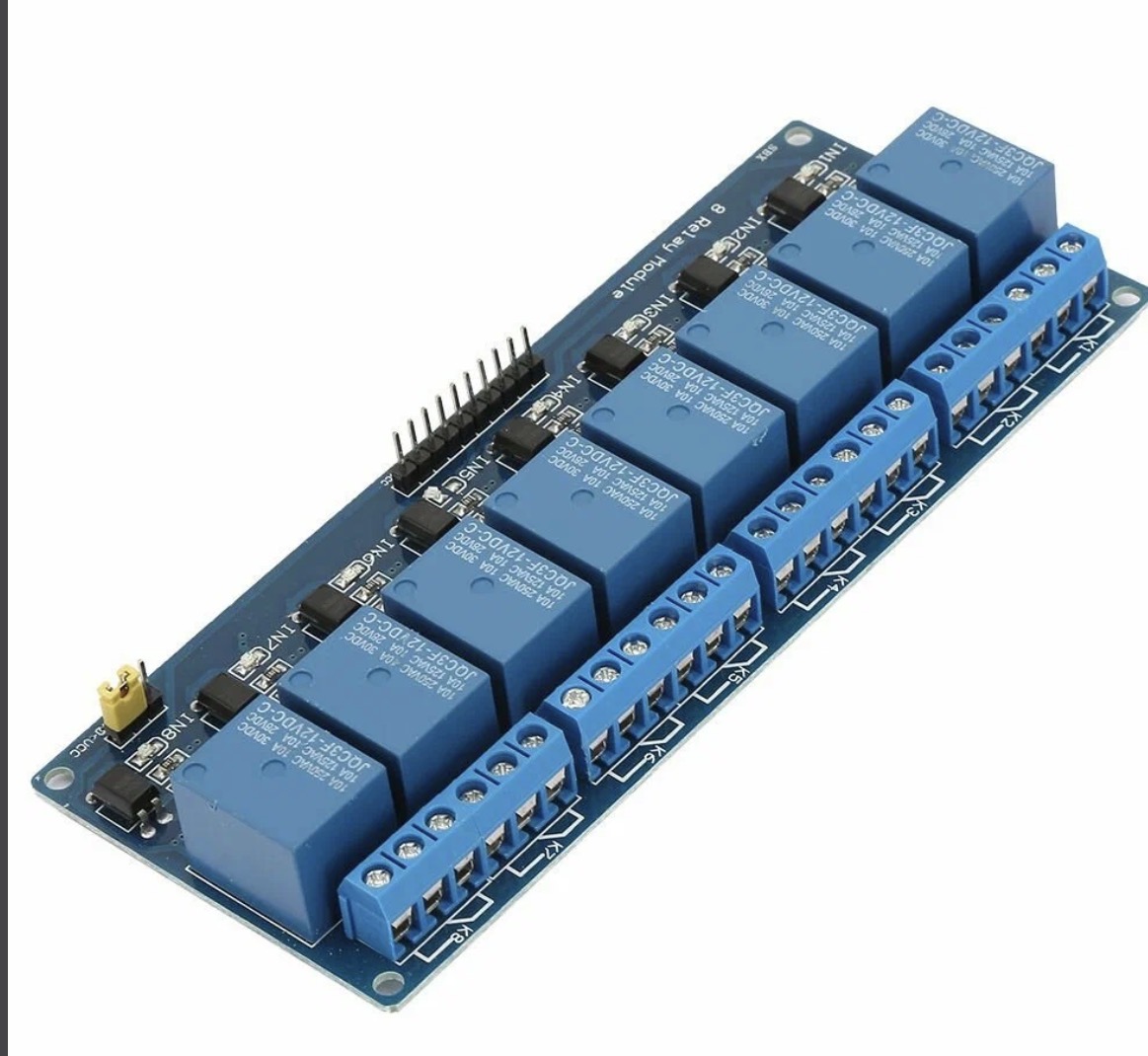

Впринципе подобные штуки я собирала уже для управления водой -на релейных модулях такого типа IMG_3741 Думала может покомпактнее и попроще есть готовые устройства

19.07.2026 в 23:04:23
MADONNA, вы то видео посмотрели? Один из вариантов - это компактный модуль который ставится под выключатель и выдаёт импульсный сигнал

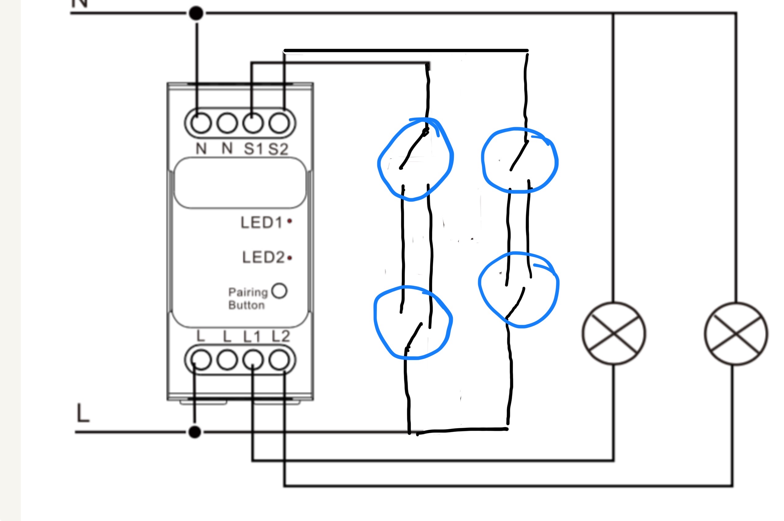

19.07.2026 в 23:04:32
sebikov написал 19.07.2026 в 22:41
а я с чегото решил что ей требуется импульсное реле в ЭЩ , справляться с большими нагрузками
И такие есть. Это же Россия, здесь всё есть.
Два канала, по киловату на канал.
Управляется обычными кнопками, обычными выключателями, кинетическими беспроводными кнопками, своим приложением, алисой... В общем чем угодно.
2022-09-20_11-46-40\[1\]
При нужде вместо лампочек изящно цепляются мощные контакторы, например.

20.07.2026 в 07:59:43
Radio написал 19.07.2026 в 23:04
И такие есть. Это же Россия, здесь всё есть. Два канала, по киловату на канал. Управляется обычными .....
О, если немного доработать - то получится то что мне нужно. IMG_3743

Сообщений: 139568
20.07.2026 в 08:34:22
MADONNA написал 20.07.2026 в 07:59
Отличная идея, так и делайте.
