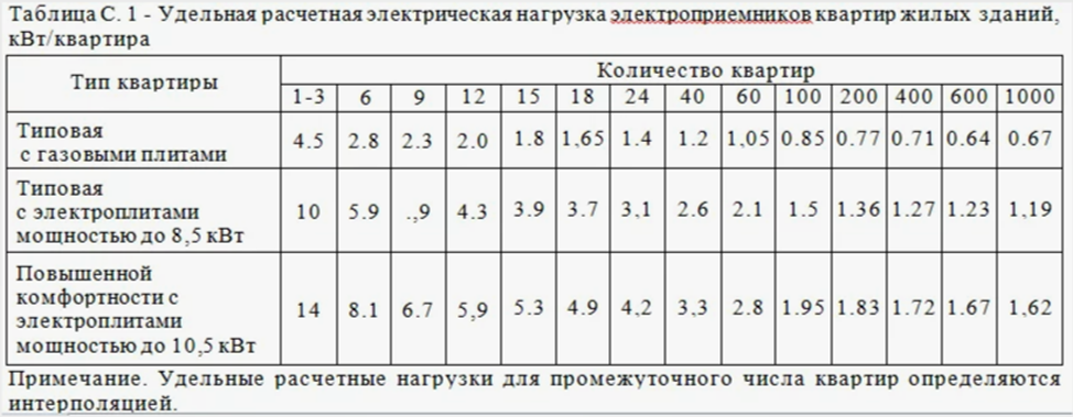

5 кВт фаза. 2 штуки. Это не 10, это именно 2х5. Стиралка, посудомойка, фен, чайник, 2.2 кВт...8,8 кВт на одну квартиру, квартир 3(?) Варочная - 3.5 кВт на фазу... Мелочи: - компы 300...500+вт - освещение 100-150 вт - однушка - ТВ, зарядки 150-200вт
Когда еду готовим, отключаем все.. и то не хватает, фаз 2шт, квартир 3шт...
Еще 2й и 1й этажи, и еще существующий дом...?
Как из одной шкурки сшить 14 шапок)
Калькулятор есть? ;)

Ну в Австрии до приезда Вадима как-то все работало.. Ну и во всем цивилизованном мире - никто не суммирует мощность всех электроприборов, включая местных специалистов. Только вам пришло такое в голову. Однако и на вероятности закладываться не буду. Поэтому розетки предназначенные для силовых потребителей - будут коммутироваться «по разрешению» - грубо говоря если включено две стиралки - третью уже не включить. На самом деле немного сложнее - если суммарный ток потребления приближается к критическим значениям - то все незадействованные на этот момент розетки (кипятильник Вадима) обесточиваются. Это как раз то, что не сделали инженеры в Австрии. Не предусмотрели обесточивание не задействованных в момент розеток - что бы не перегружать блок (отеля)
Ваша любимое - фантазировать, потом приписывать фантазии другим. Уж сколько раз... и вам не надоело?
MADONNA написал 21.07.2026 в 17:49
Какой контроллер и исполнительные будете использовать? Для экономии микропрограмму сами напишите? Я вас верю)))

MADONNA, ИМХО, если раскошелитесь на кабель 3х2,5 мм для всех розеток, проблема, описанная на последних страницах, не возникнет никогда на 99,9%. В центре Вены в начале нулевых наверняка просто лишних мощностей электросети не было, вот и стояли автоматы на малый ток.

И в центре и на окраине - всегда и везде сумма мощностей электроприборов больше номинала автомата. Например квартира - вводной автомат 25А а под ним на линиях по 10-16 в сумме наберется 100А Просто логика сете строится на том что автомат защищает линию, а не трансформатор или генератор на ГЭС. Как ты думаешь, твой подъезд защищен каким предохранителем? А если все квартиры одновременно включат свои электроплиты - то ни у кого превышения не будет - а подъездный предохранитель сгорит.
Интересно, у старой антилопы-гну будет удивительный шок, когда она узнает, что открыла для себя столетний велосипед? По которому работают все строители всего мира уже более века.
