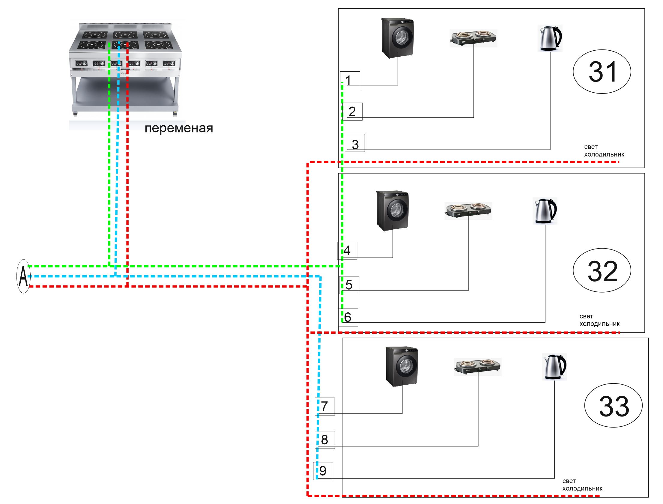

Вот попробовала на рисунке image Схематично - три квартиры и некая переменная нагрузка Красная линия - дежурная фаза (при отключении внешней сети запитывается от генератора) «А» - некий анализатор тока, блокирующий контакторы 1-9 выборочно, отключая те, которые в данный момент не потребляют. Конечно, сейчас придет один умник и саркастически спросит -«а зачем их отключать, по ним же нет потребления в данный момент?» Ответ - что бы не могла увеличить нагрузку на внешнюю сеть сверх определенного значения.

23.07.2026 в 19:09:35
MADONNA написал 23.07.2026 в 17:41
Вот попробовала на рисунке Схематично - три квартиры и некая переменная нагрузка Красная линия - .....
Одно из условий - взаимоисключающее...

Не поняно, что взаимоисключающее?? Если суммарная потребляемая мощность близка к предельнодопустимой (что предполагается крайне редко) - то автоматика не дает включить следующую нагрузку - пока не отключится что-то задействованное. Вроде элементарно.

23.07.2026 в 20:19:40
IMG_3749 Управляющий сигнал отключает, токовое реле под нагрузкой блокирует подачу отключающего сигнала. Что не так?

23.07.2026 в 21:55:10
MADONNA написал 23.07.2026 в 19:28
Не поняно, что взаимоисключающее?? Если суммарная потребляемая мощность близка к предельнодопустимой .....
Схема не потребляет, то и отключить ее нельзя, ибо лишается смысла тогда ее тестировать: "само не может потреблять себя"... Из философского...
