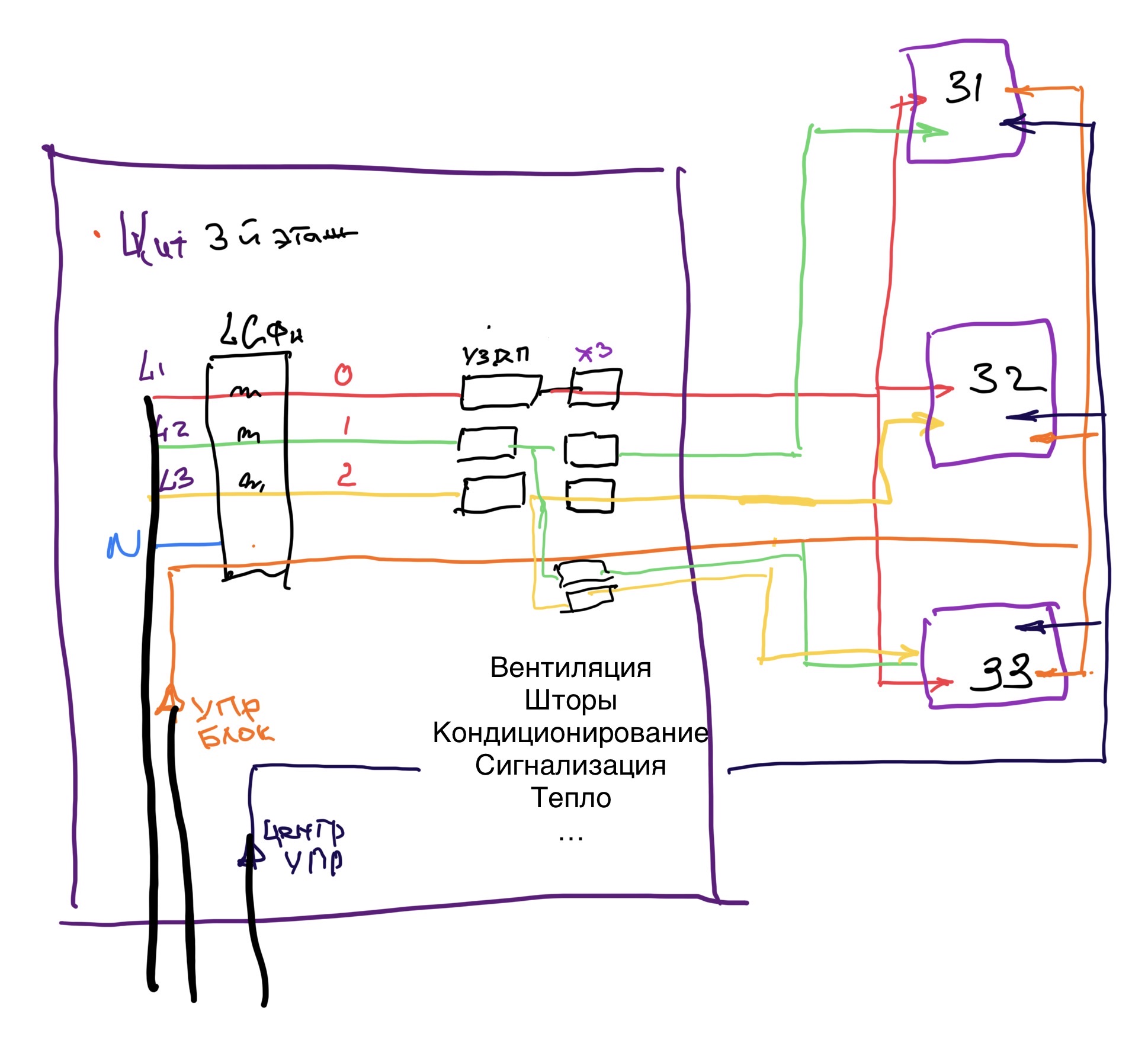

Позвольте поинтересоваться, что за LC фильтры?

Сварку фильтрует )))

MADONNA написал 08.09.2026 в 15:43
Что именно не понятно? Испоравила
Собирайте )))...
Предлагаю дальнейшее улучшение... если на одной фазе мощность уже занята впритык... автоматически переключать розетки на более свободную.... Выж хотели чтоб "защита" реже работала?

BV написал 08.09.2026 в 19:48
Идея интересная - например 31 и 32 оставить как задумано - а 33 выбирает фазу наименее нагруженную из двух. Не зря я верила в вас!

БВ правильно предположил - хочу защиту квартир от возгорания импульсных БП, ну и шнуров-розеток.

08.09.2026 в 20:23:08
MADONNA написал 08.09.2026 в 19:59
Не обижайте их... Делайте все три пенала от двух фаз... а лучше/гибче от трёх...
Нагрузки по L1 спрашивал, но как и другие вопросы в черную дыру )
