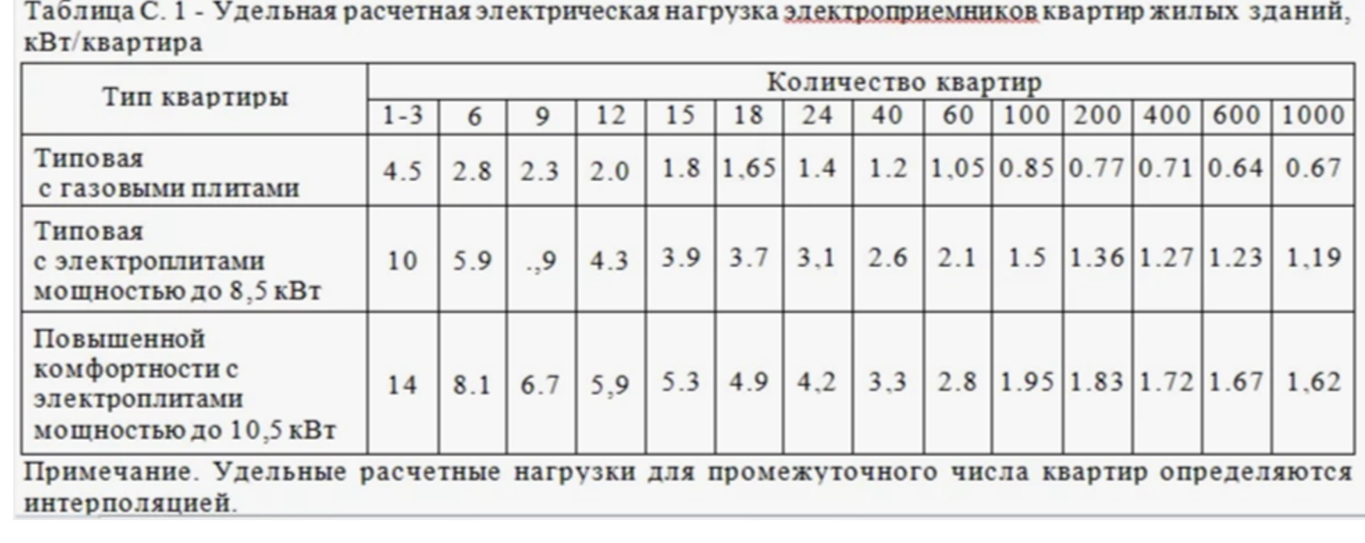

Есть вводной автомат - например 25А. Квартиры в обычном режиме на мощных розетках суммарно потребляют 10А. И еще 10 - спонтанно остальные системы дома.

Вы меня опять с кем то путаете. Системы не могут быть однофазными - там трехфазные копрессор чиллера, насосы и например солярий, станки. Я про все это писала - но пока в конкретную схему не могу все это выразить. Три квартиры - это две фазы, но не две фазы=3 квартиры.
Было 10
Ну можно 10 считать - это не столь важно и весьма условно. При стечении обстоятельств может и 20 оказаться - и я говорила об этом. Две плитки, два чайника и две СВЧ - уже больше восьми, при том что в третьей квартире ничего мощного не включено. Для МКД расчеты немного другие - если 100 квартир - то вероятность одновременного включения большой нагрузки ничтожна (но есть). В моем случае квартир всего три. Ну и еще дом - тоже как большая квартира. Ну может на втором этаже флигеля тоже три квартиры сделаю - не думала еще. Но это все - вопросы будущего. Сейчас надо делать и закончить как задумала. Но как именно - пока до конца не ясно.

21.09.2026 в 00:44:52
MADONNA написал 20.09.2026 в 17:01
Из вас ох.. ный математик... больше 15)
Опять один треп. Что такое большой и ничтожна в цифрах?)

21.09.2026 в 09:01:17
BV написал 21.09.2026 в 00:21
Нормальный солярий 12 кВт.
О, специалист по соляриям подтянулся. 12 квт - это не нормальный, а максимальновозможный , если комплектация 54х230, но это типа болида Ф1, какой смысл говорить о расходе бензина? Но поумничать - да.
Откуда я знаю, вы с Радио тут шарите в этих вопросах. Какая мощность на 60 квартирный дом - расчетная? Без газплит? 1/5 номинальной нагрузки. А вот как это вероятностно рассчитывается - сие неведомо.
