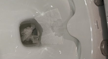

Добрый день.Подскажите советом, пожалуйста, что именно может протекать в инсталляции.Мелкой струйкой, одинаково текут две инсталляции Grohe Rapid SL, куплены во ВИ 2 года назад в разных заказах, в разное время.Увидели уже после подключения унитазов, когда на них появилась желтая полоса (которая не отмывается), до этого не замечали, настолько мелкий этот ручеек.Течет именно спускной клапан, т.к.заливной отключен.Я уже снимал клапан, снимал саму корзину, удерживающую сливной механизм.Там всё как новое, никакого налета нет.Течет, даже если воды совсем немного, т.к.я снял удлинитель горловины (думал в нем дело). Давил рукой, чтоб был прижим лучше.Толку нет.

Видео не дает вставить, хорошо видно, когда приложишь туалетную бумагу к стенке унитаза. фото

Подкрашенная вода с взвесью мела. Налить при закрытом клапане. Дать потечь.... Высосать остатки не трогая клапан, просушить потоком воздуха перед разборкой.
Фонарик, лупа или очки... Внимательно, т.к.
mentaz написал 21.07.2026 в 12:09
Сложно, да. Не устраивает - к ясновидцам.

BV, я тоже так подумал. Не думаю, что она помогла бы. Клапан с седлом бы заведомо рабочий поставить для теста.
Вроде там ломаться то нечему, однако протечка есть. В обычном унитазе стоит самая дешевая арматура уже 7 лет =(
Купить. Потом сдать, если и новый течёт. Вариант - другого бренда.
Прощупать руками гладкость седла, резинки на предмет микро литников, неровностей... PS как то раз трещину увидел только на фото со встрышкой при увеличении. Просто глазами практически не видно.
